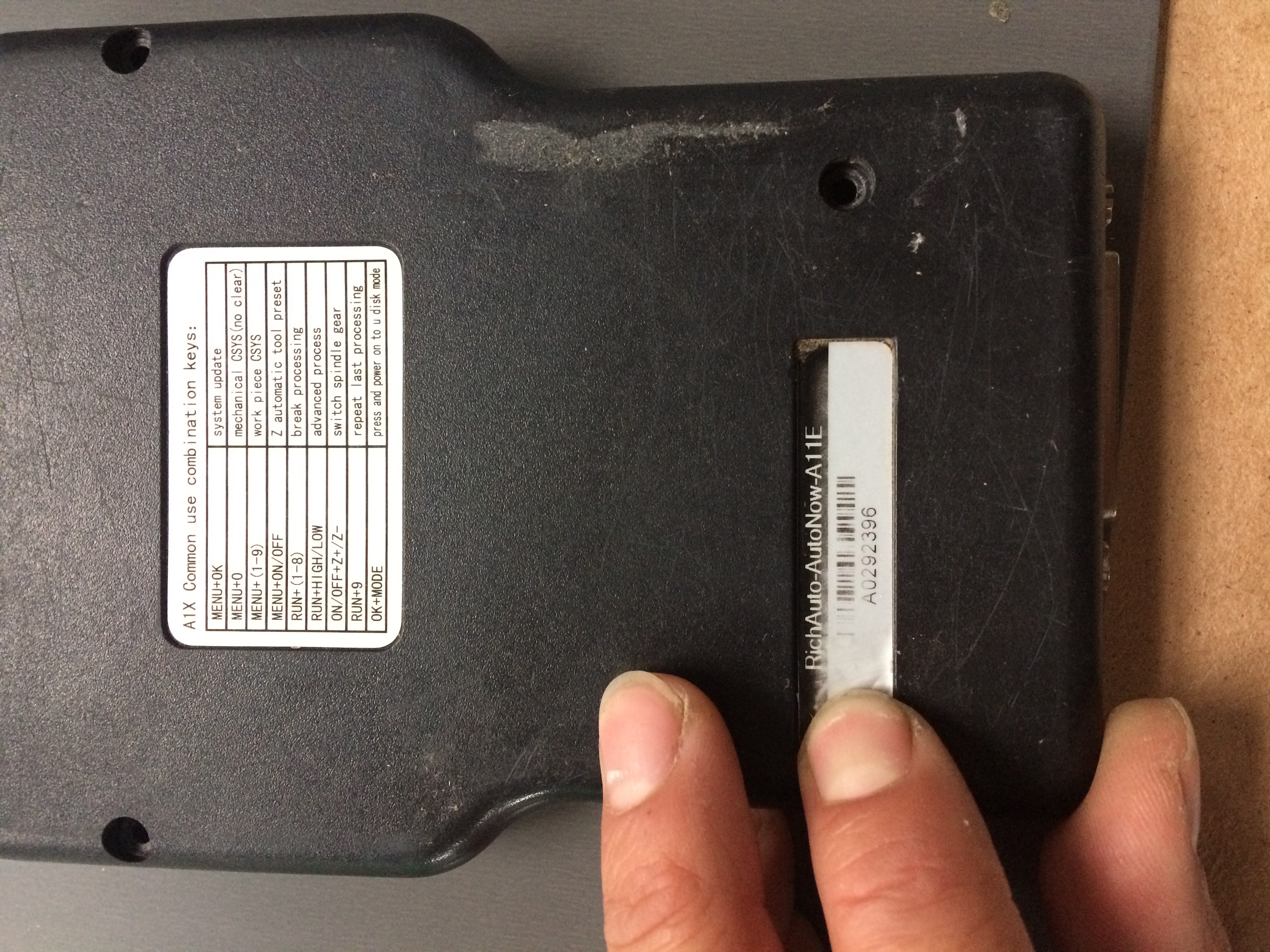

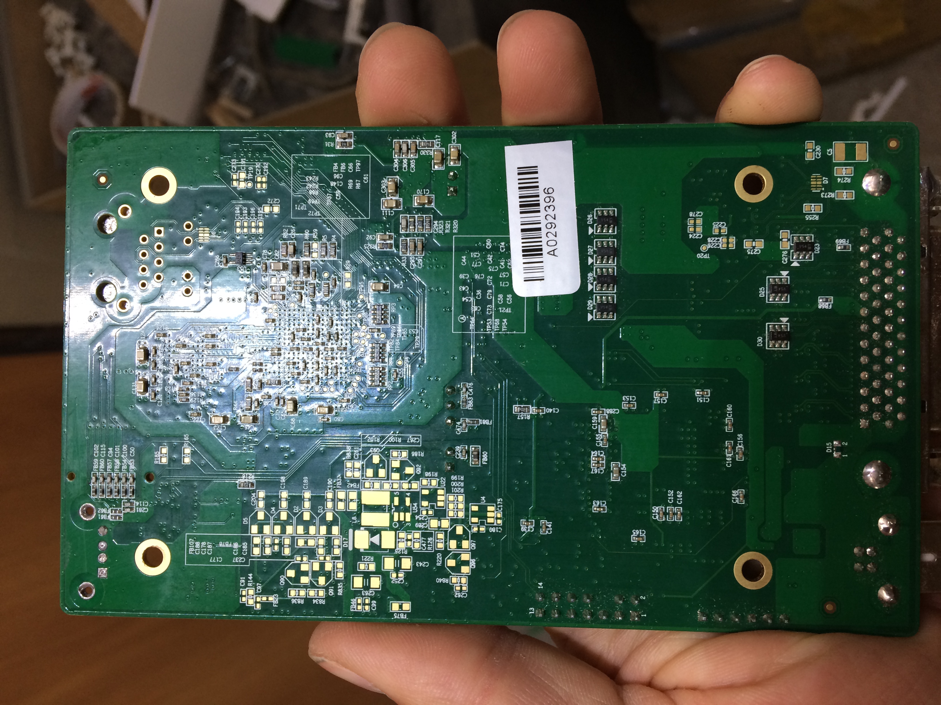

Пульт уже старый и usb вход уже своё отслужил, я пытался его перепаять, но он всё равно отказывается читать флэшки.
Возник вопрос по поводу подключения пульта к компьютеру, так как не задействован usb-b
По поводу этого в интернете я ничего найти не смог

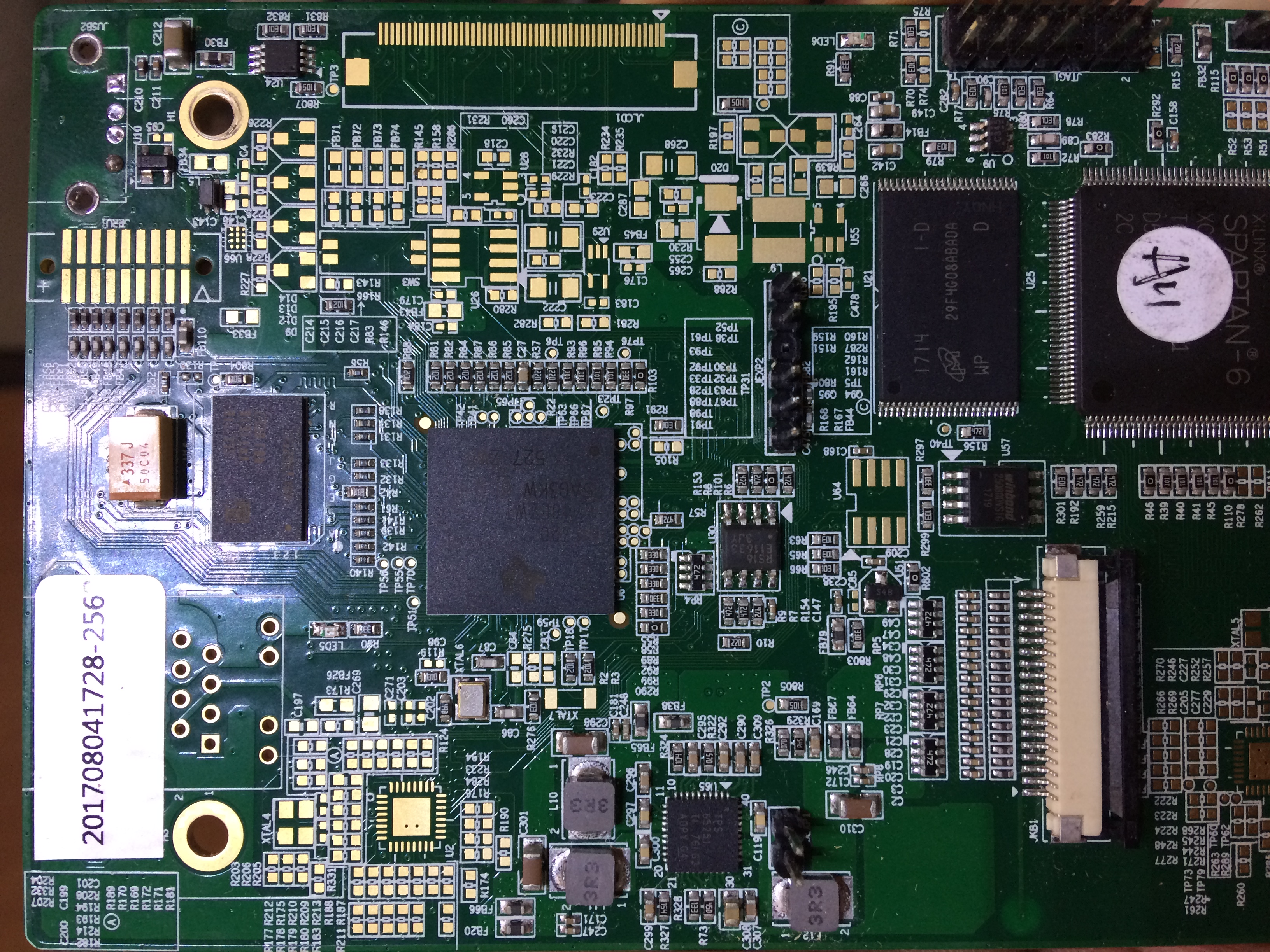

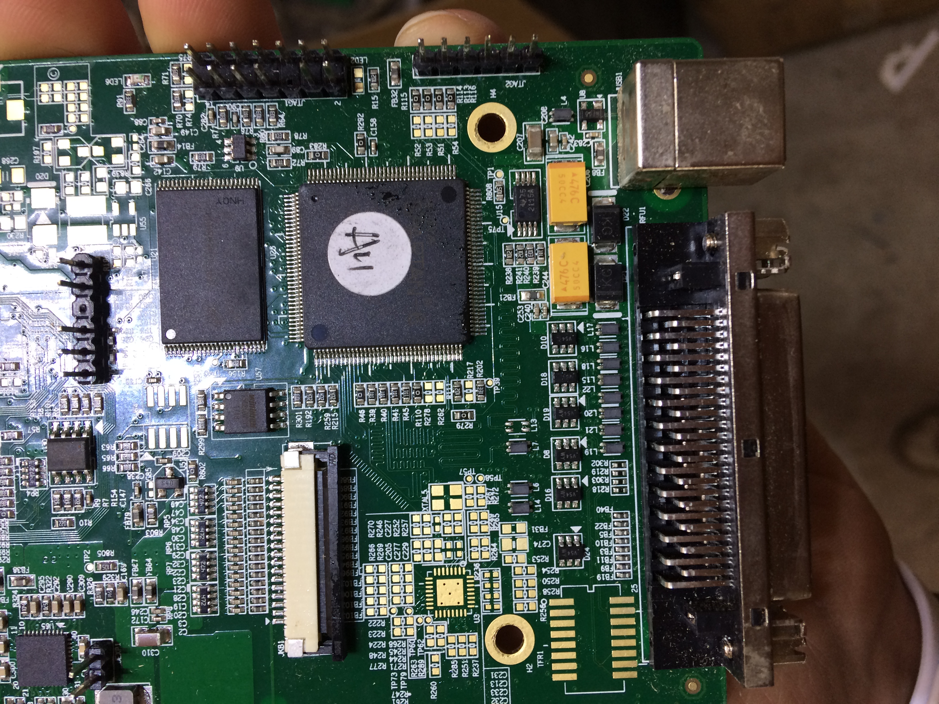

Сделайте качественное фото платы, в районе разъема, покажу на что обратить внимание.

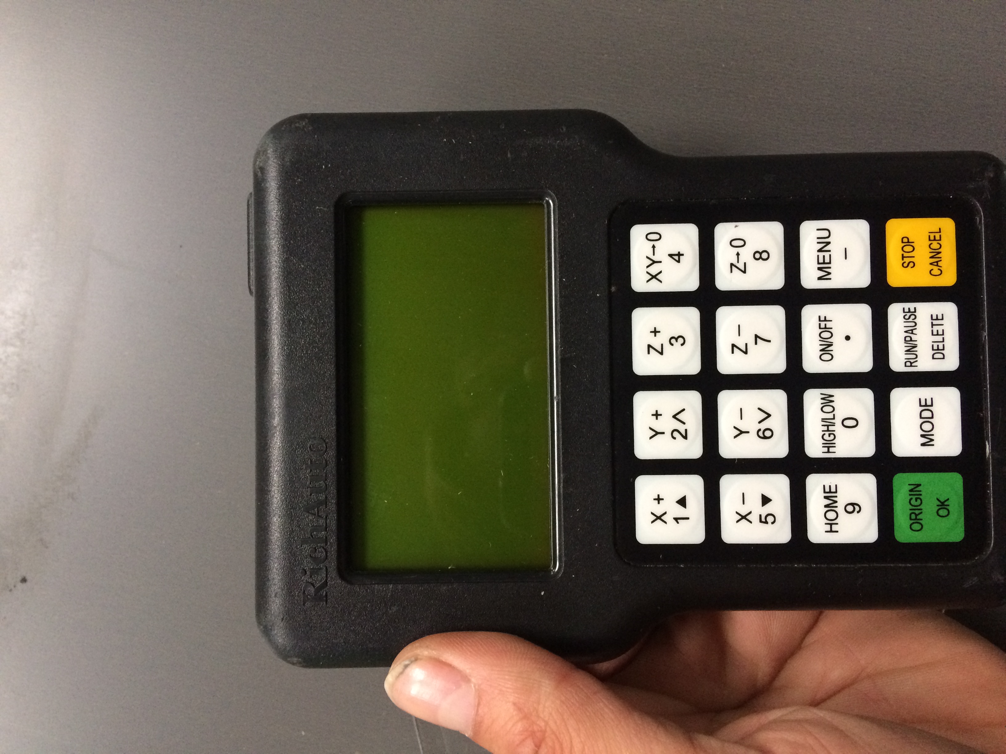

При зажатии ок и стоп, он пытается ехать в точку начала и останавливается

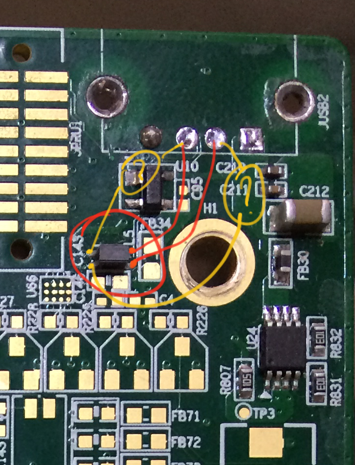

Читайте внимательно, что я написал - нажать, держать нажатыми, подключать к компьютеру. То есть питание подавать при нажатых кнопках!!!
Проверьте сопротивление по желтым линиям. Бывае этот транс отрывается.

Сопротивление на обоих выходах 0,02
На входах так же
Померил сопротивление на плате старого пульта такого же, там 01 на обоих
Получилось подключит как диск с выключенным станком
