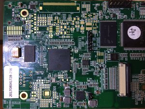

Пульт уже старый и usb вход уже своё отслужил, я пытался его перепаять, но он всё равно отказывается читать флэшки.
Возник вопрос по поводу подключения пульта к компьютеру, так как не задействован usb-b
По поводу этого в интернете я ничего найти не смог

При подключении к ПК, пульт берёт питание от USB и определяется в ПК как "сменный носитель". Внутри него будет содержание встроенной памяти пульта.

Судя по номеру пульт еще не старый. Флешку может не читать из за самой флешки, попробуйте разные флешки. Обязательно отформатировать в FAT32.
Подключить к ПК в режиме флешки можно. Надо зажать две кнопки "ОК"+"STOP" и удерживая их включить шнур в комп. Тогда в компе определится как флешка и можно будет записывать УП во внутреннюю память.

Проблема была именно в usb гнезде, он отвалился
Я изредка подпаивал его, но сейчас это уже не помогло
Сейчас пробовал, но комп не видит ничего, есть только звук о подключении

С зажатыми кнопками включали?
Сделайте качественное фото платы, в районе разъема, покажу на что обратить внимание.

При зажатии ок и стоп, он пытается ехать в точку начала и останавливается

Читайте внимательно, что я написал - нажать, держать нажатыми, подключать к компьютеру. То есть питание подавать при нажатых кнопках!!!
Проверьте сопротивление по желтым линиям. Бывае этот транс отрывается.

Сопротивление на обоих выходах 0,02
На входах так же
Померил сопротивление на плате старого пульта такого же, там 01 на обоих
Получилось подключит как диск с выключенным станком

China_SNS-98 писал(а):Получилось подключит как диск
Пожалуйста!

Спасибо! Пока что буду скидывать УП так, пока не придёт новая плата
