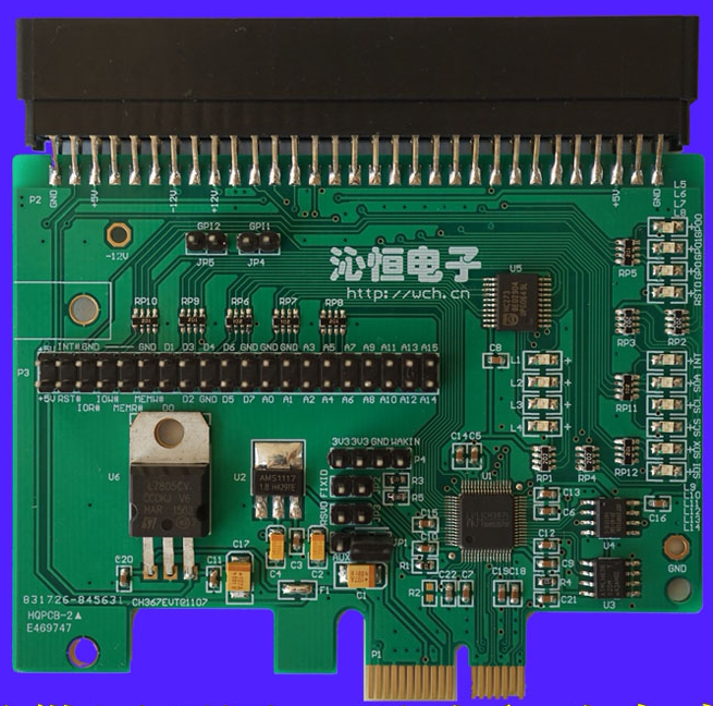

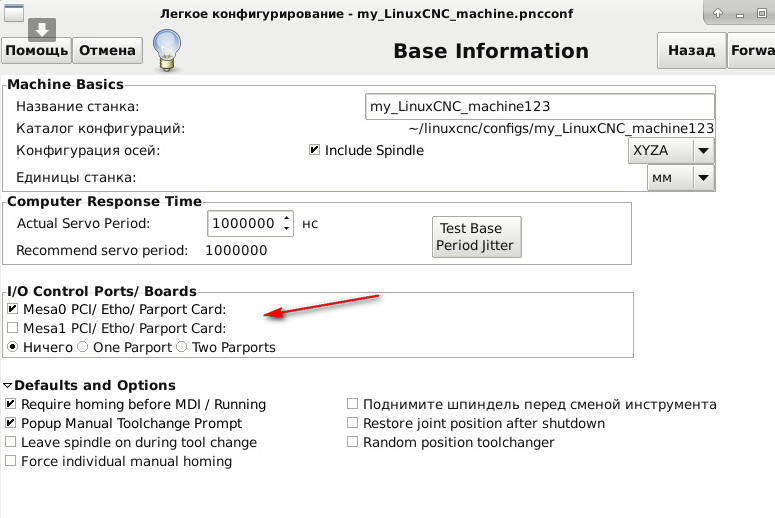

Добрый день! Подскажите, можно ли использовать различные карты ввода - ввода с Linuxcnc? По умолчанию в настройках доступны только настройки параллельного порта и карт меса, собственно вопрос, будут ли доступные другие карты в настройках после устнвовки самой карты и драйверов? Например использовать карту на ch367

vas455 писал(а): будут ли доступные другие карты в настройках
Если перепишешь pncconf
vas455 писал(а): после устнвовки самой карты и драйверов?
Нужно будет написать драйв для LinuxCnC

Драйвера на карту под Linux есть от производителя
Можно ли где-то посмотреть примеры редактирования pncconf?

Это не те драйвера. Вы похоже вообще не разбираетесь, как это работает, поэтому всякое редактирование не для вас. Если хочется самую дешевую нормальную плату для linuxcnc - посмотрите проект colorcnc. Либо используйте готовые платы pcie-lpt, но с ними не всё так просто, как кажется.

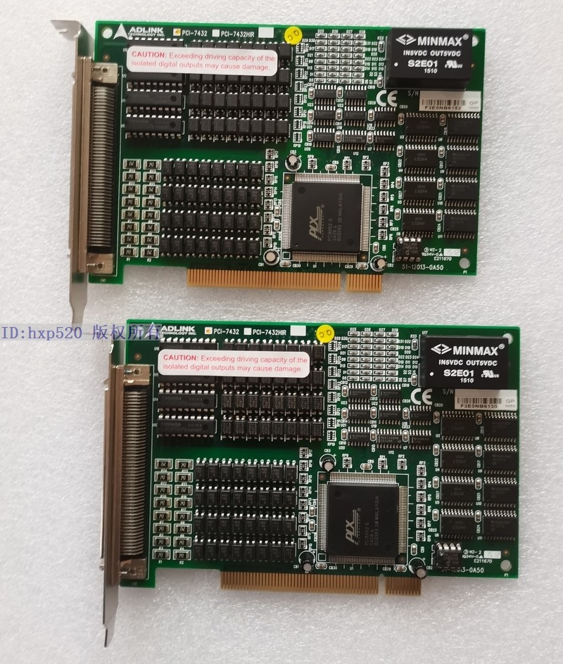

Я наоборот не хочу дешевле, хочется лучше чем lpt, так как есть на примете несколько pci плат с опторазвязкой на 32 входа, 32 выхода, которые почти полностью перекрывают все мои потребности, поэтому и хочу разобраться, как можно использовать сторонние pci карты и что для этого нужно

Хочется нормальное решение - берите месу и не сомневайтесь. Все эти платы с входами-выходами не будут работать без весьма специфического драйвера, написанного именно для linuxcnc, не просто для линукса. Написание драйвера требует весьма серезных знаний. Таких плат с драйверами есть некоторое количество, но то что вы показали к ним не относится.

Я хотел использовать эти карты, но как выяснилось, не всё так просто

Вряд ли что-то может получиться из этих плат, им очень много лет, если бы они были кому-нибудь нужны - уже была бы поддержка. А сейчас что-то делать вообще бесполезно, поскольку pci. И еще не понятно, скорее всего там очень тормозное железо, годится только для релюшек, всякие шаги генерить не получится.

Да, действительно, про тормознутость железа я и не подумал по даташиту пропускная способность 10KHz (0.1 ms)
