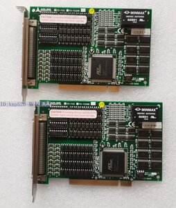

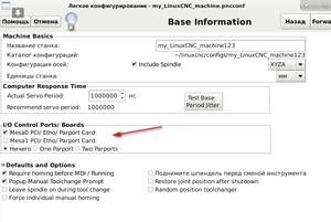

Добрый день! Подскажите, можно ли использовать различные карты ввода - ввода с Linuxcnc? По умолчанию в настройках доступны только настройки параллельного порта и карт меса, собственно вопрос, будут ли доступные другие карты в настройках после устнвовки самой карты и драйверов? Например использовать карту на ch367

vas455 писал(а): будут ли доступные другие карты в настройках
Если перепишешь pncconf
vas455 писал(а): после устнвовки самой карты и драйверов?
Нужно будет написать драйв для LinuxCnC

Можно ли где-то посмотреть примеры редактирования pncconf?

Это не те драйвера. Вы похоже вообще не разбираетесь, как это работает, поэтому всякое редактирование не для вас. Если хочется самую дешевую нормальную плату для linuxcnc - посмотрите проект colorcnc. Либо используйте готовые платы pcie-lpt, но с ними не всё так просто, как кажется.

tb_image_share_1647590620133.jpg (1422 просмотра) <a class='original' href='./download/file.php?id=202289&mode=view' target=_blank>Загрузить оригинал (430.04 КБ)</a>

Вряд ли что-то может получиться из этих плат, им очень много лет, если бы они были кому-нибудь нужны - уже была бы поддержка. А сейчас что-то делать вообще бесполезно, поскольку pci. И еще не понятно, скорее всего там очень тормозное железо, годится только для релюшек, всякие шаги генерить не получится.

Да, действительно, про тормознутость железа я и не подумал по даташиту пропускная способность 10KHz (0.1 ms)
