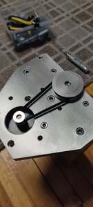

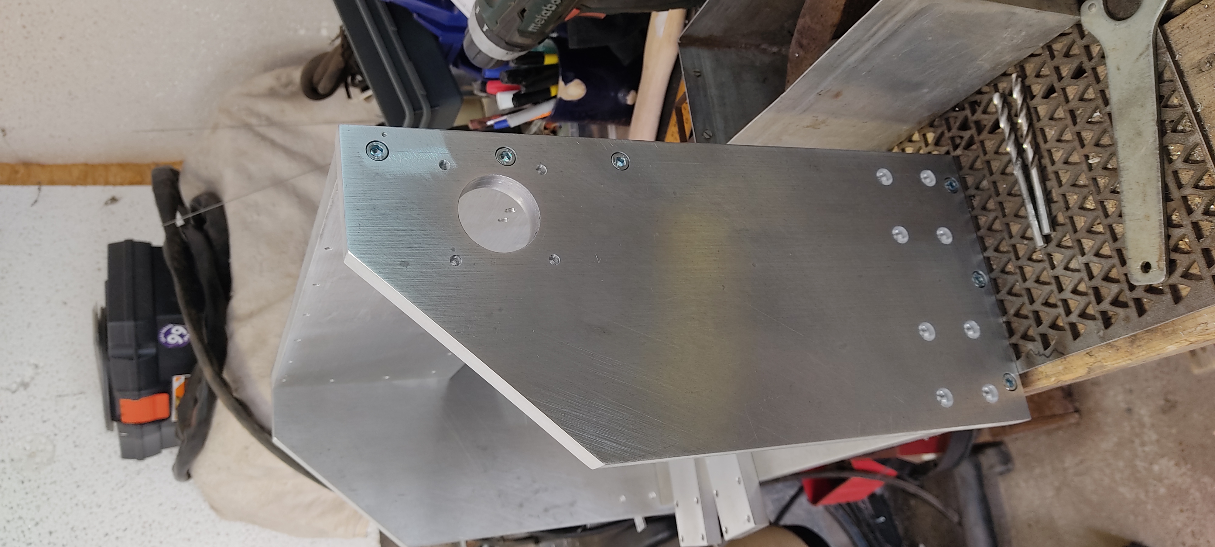

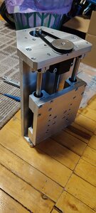

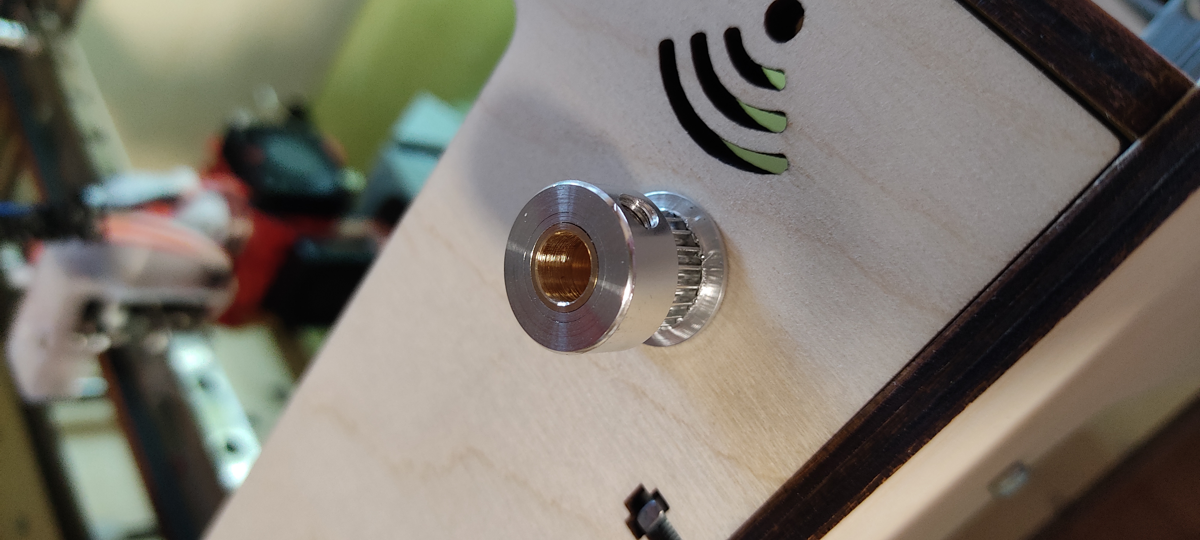

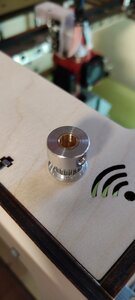

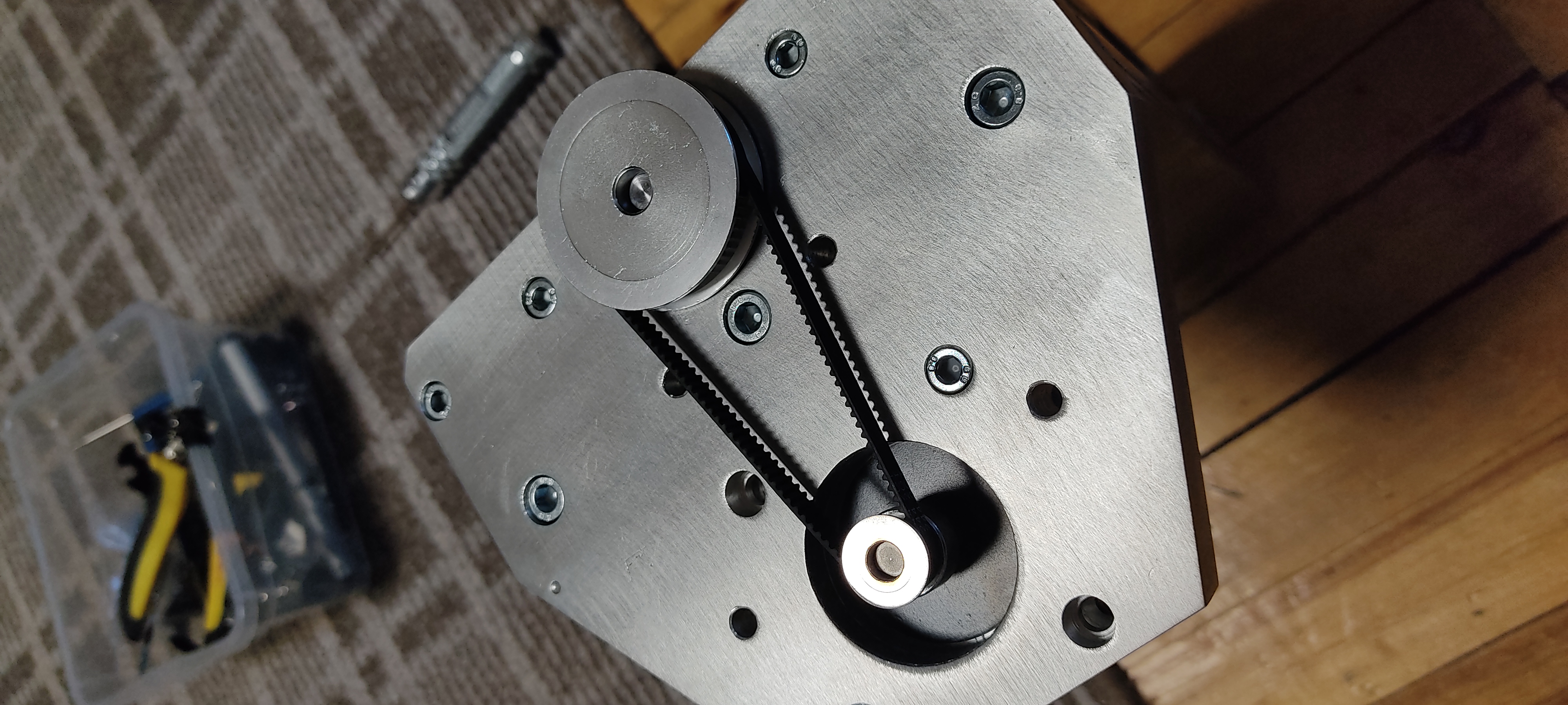

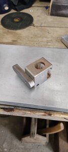

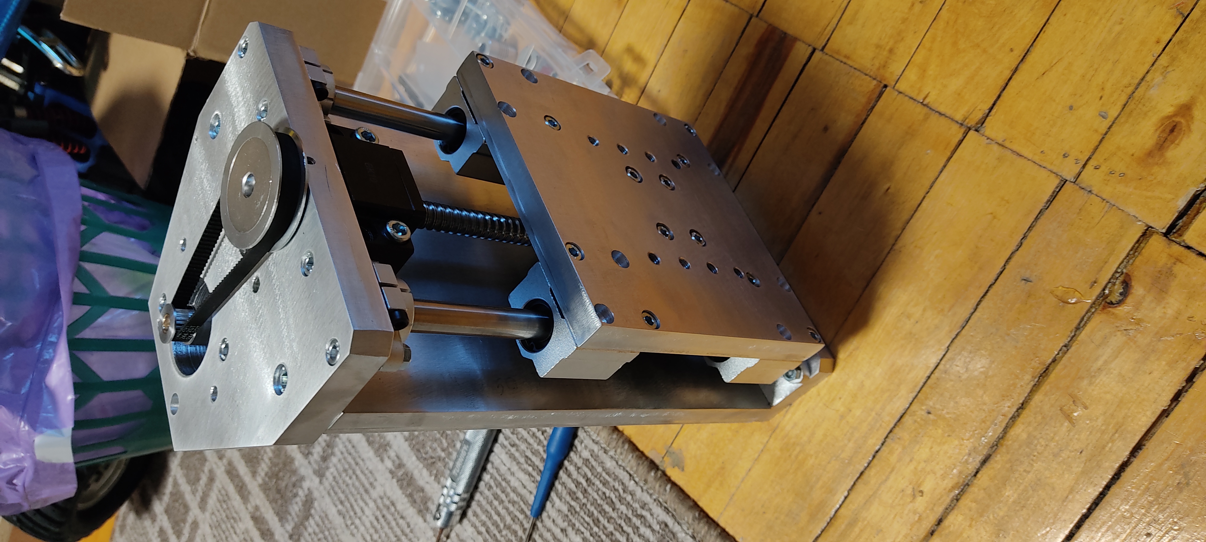

Поставил последнюю каретку и перевтулил шкив с 8 на 6.35. натяжка хорошая. Подвигал ось. Ход получился 70 мм. Плавно. Момент удержания при ручном режиме фрезеровки думаю будет достаточным
IMG_20220313_153741.jpg (3510 просмотров) <a class='original' href='./download/file.php?id=202148&mode=view' target=_blank>Загрузить оригинал (2.39 МБ)</a>
IMG_20220313_153717.jpg (3510 просмотров) <a class='original' href='./download/file.php?id=202149&mode=view' target=_blank>Загрузить оригинал (2.67 МБ)</a>
IMG_20220313_153020.jpg (3510 просмотров) <a class='original' href='./download/file.php?id=202150&mode=view' target=_blank>Загрузить оригинал (2.54 МБ)</a>
iroka/Ufamak Уфа, центр 8
Питерский
Сообщения: 307
Репутация: 131
Re: (Сборка) Хоббийный фрезер на алю плите 15мм с полем 350*250*100
Сообщение Питерский »
iroka писал(а): Момент удержания при ручном режиме фрезеровки думаю будет достаточным
Смотрю по фото, хорошо сделано и вполне эстетично. Теперь уж точно шпиндель никуда "не сползет" сам по себе. Мои поздравления!

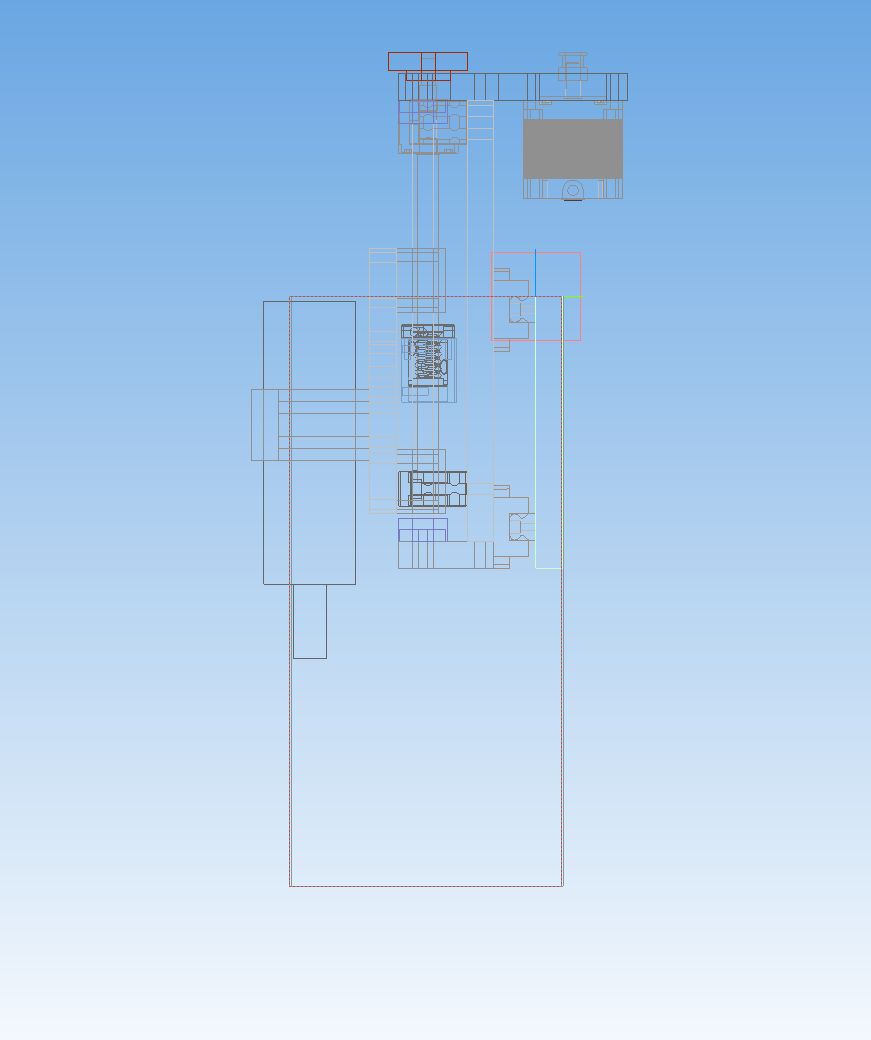

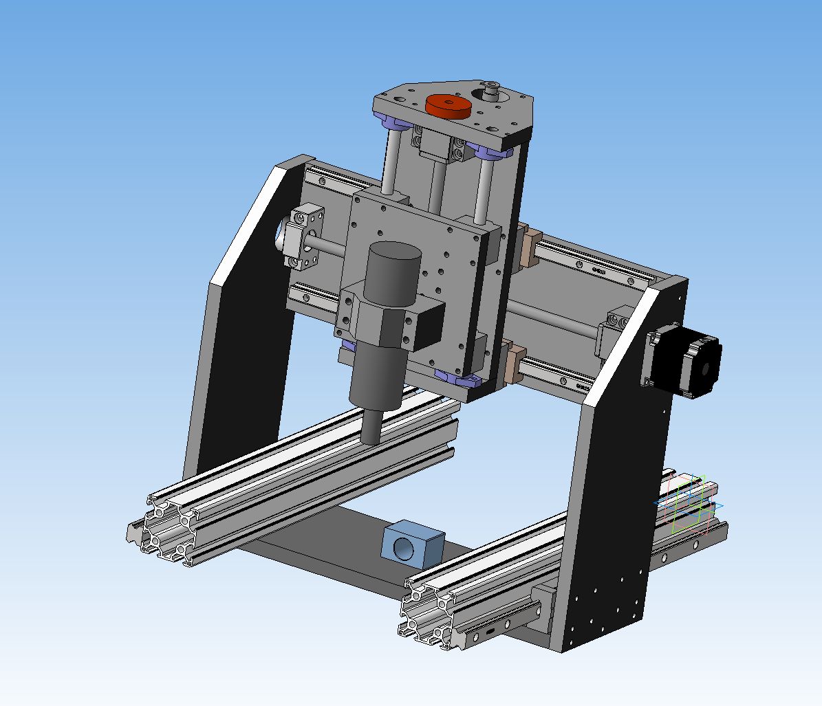

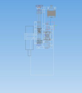

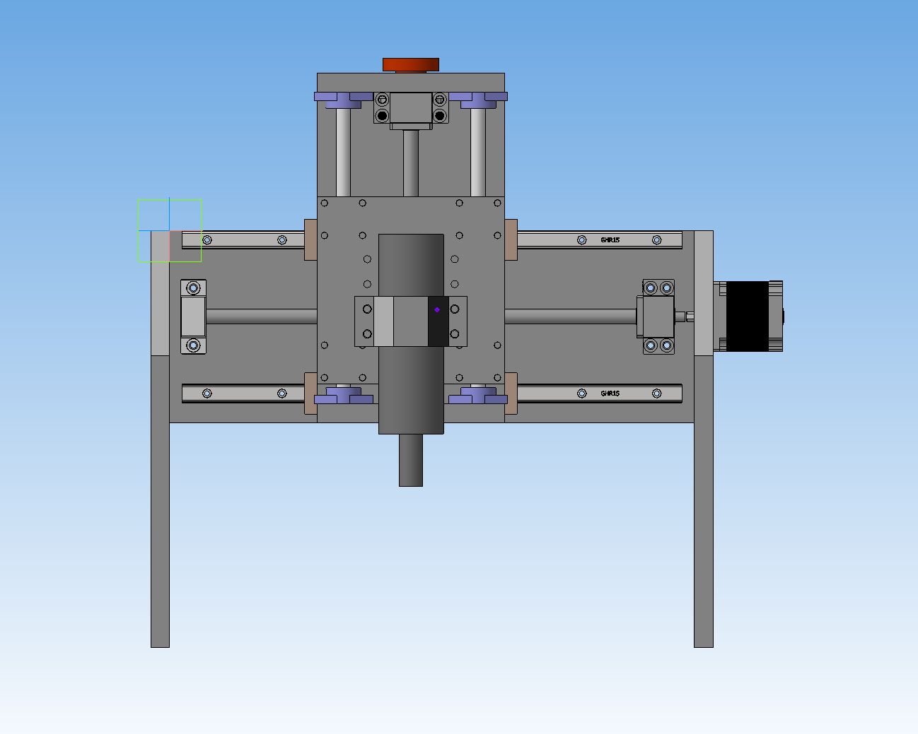

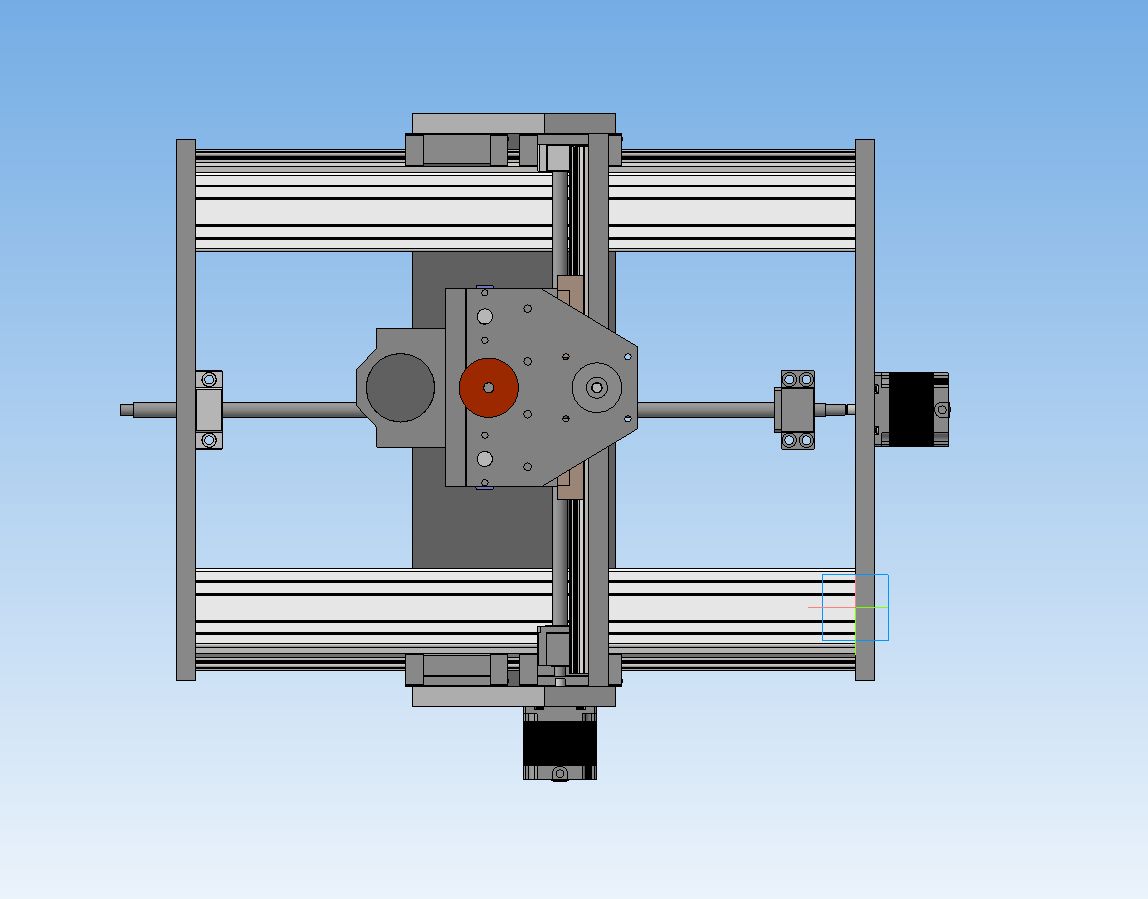

сидим дальше в компасе. портал. я честно тянул с ним, потому что не уверен на все 100 в правильности его моделирования. дело в центре тяжести. понятно что он посередине кареток оси Х... а вот где он у меня на портале...) кручу верчу...

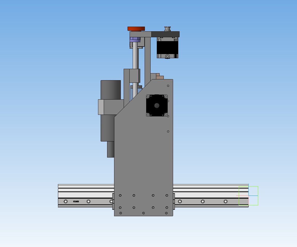

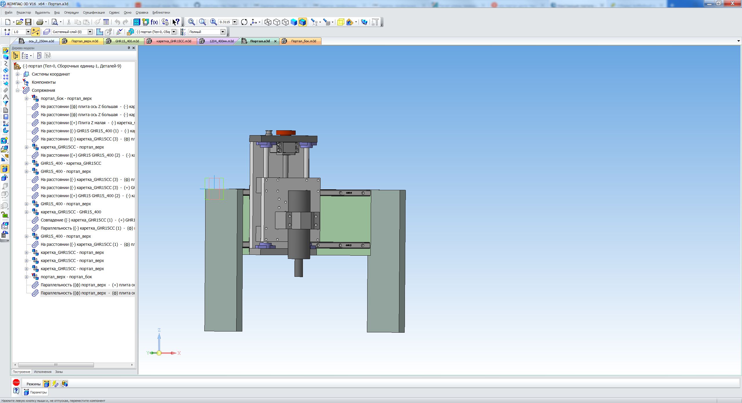

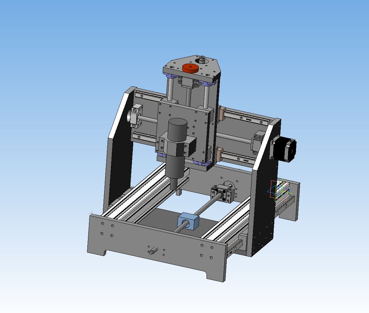

похоже не буду я изобретать велосипед. расмещу так. высоту портала постарался минимизировать, рельсы оси У максимально разнес. боковины будут прямыми и гипотетический центр будет ПРЕДПОЛАГАЮ посередине кареток оси Х...
Захват-5.jpg (3414 просмотров) <a class='original' href='./download/file.php?id=202163&mode=view' target=_blank>Загрузить оригинал (309.78 КБ)</a>
Захват-6.jpg (3413 просмотров) <a class='original' href='./download/file.php?id=202165&mode=view' target=_blank>Загрузить оригинал (42.4 КБ)</a>

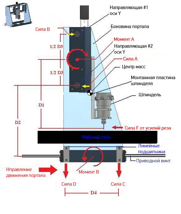

п.с. почитал тырнет, посмотрел, в частности...
gantry_forces.png (3414 просмотров) <a class='original' href='./download/file.php?id=202164&mode=view' target=_blank>Загрузить оригинал (180.29 КБ)</a>
Питерский
Сообщения: 307
Репутация: 131
Чертеж с разложенными силами вроде правильный. А какие выводы из этого можно сделать для дальнейшего проектирования?

заморочился в компасе с указанием материалов чтобы узнать вес, что не получилось програмно - померил вручную, например шпиндель (900г). померил МЦХ и выяснил центр тяжести
п.с. пришлось между каретками и осью Z добавлять проставки из самой плиты 15мм чтобы уместилась ШВП

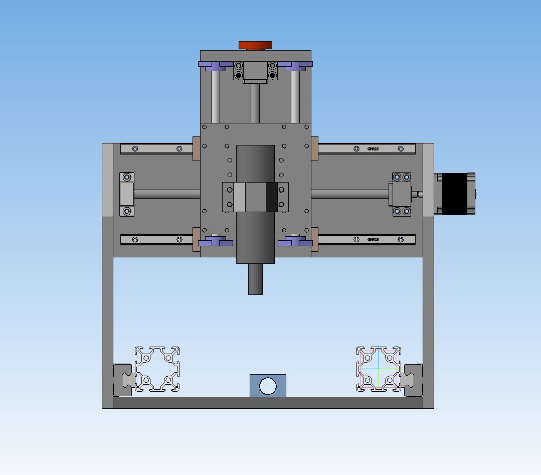

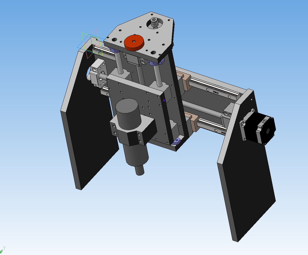

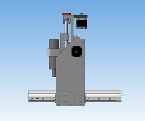

чах над златом... по другому не назвать) это я про то сколько оставлять высоту проема между порталом и столом. с одной стороны материал будет в основном листовой и не толстый.... с другой тиски станочные тоже высоту имеют (от 60мм и выше)... в общем оставил высоту в 100мм. пока компас откладывается, начну делать портал по чертежам
Захват-10.jpg (3313 просмотров) <a class='original' href='./download/file.php?id=202211&mode=view' target=_blank>Загрузить оригинал (144.04 КБ)</a>
Захват-11.jpg (3313 просмотров) <a class='original' href='./download/file.php?id=202212&mode=view' target=_blank>Загрузить оригинал (52.53 КБ)</a>
Захват-12.jpg (3313 просмотров) <a class='original' href='./download/file.php?id=202213&mode=view' target=_blank>Загрузить оригинал (68.74 КБ)</a>

Посмотрел конструкцию портала оси Х, там рельсы и каретки сбоку. При таком конструктиве стружка с рабочего стола точно будет лететь в каретки и никакая гофра от этого не защитит. Поставьте рельсы снизу балок, конструктивно это несложно, и каретки от стружек будут чище!

Как раз сегодня сделал всю мелочевку, завтра хочу боковины и можно вчерновую все собирать...
Я тоже смотрел и так и эдак крутил вертел. Согласен снизу если рельсы то от стружки меньше будут страдать. Но мне упорно кажется что боковое крепление лучше в плане жесткости конструкции. Ну не нравится мне конструктив когда рельсы снизу... Успокойте меня аргументированно сказав что я не прав и переделаю чертеж пока не поздно на нижнее расположение

Чем мне еще не понравился вариант когда снизу: надо удлинять боковины на высоту рельса с кареткой (лишние 20-30мм), нужны высокие ножки или опоры

iroka писал(а): Но мне упорно кажется что боковое крепление лучше в плане жесткости конструкции. Ну не нравится мне конструктив когда рельсы снизу... Успокойте меня аргументированно
Улыбаюсь, коллега, насчет того, что боковое крепление рельса добавит жесткости силовому контуру оси У. Профиль там симметричный, к нему хоть как крепи рельсу, или сверху, или сбоку, или даже снизу - все едино будет!
А вот насчет компоновки узлов из-за возможного увеличения высоты боковины столика на высоту рельса, конечно, стоит подумать. У меня, например, высота боковины 80мм и все помещается. Даже никаких особых ножек не приделывал!

Не так меня поняли). Я имел в виду иное. При боковом креплении мне кажется будет усилена именно боковая стенка портала. А при нижнем креплении получается просто голая стенка которая будет играть
Про стружку. Мне необходима система аспирации. Причем это так же необходимо как ручное перемещение осей. Уже прикидываю какой нибудь минициклон (можно и напечатать), емкость литров на 3-5 и улитку ват на 300... Пока не искал, но уверен такие проекты есть

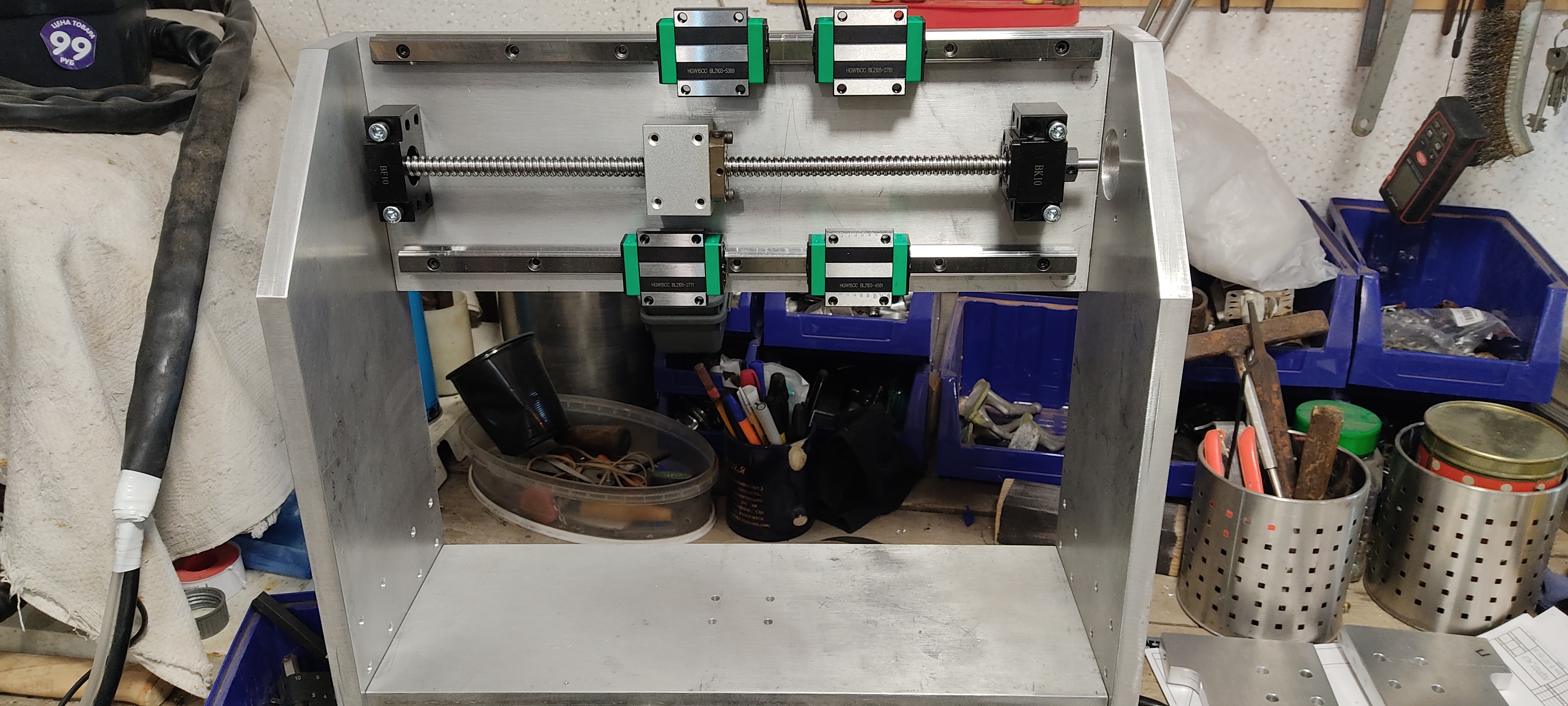

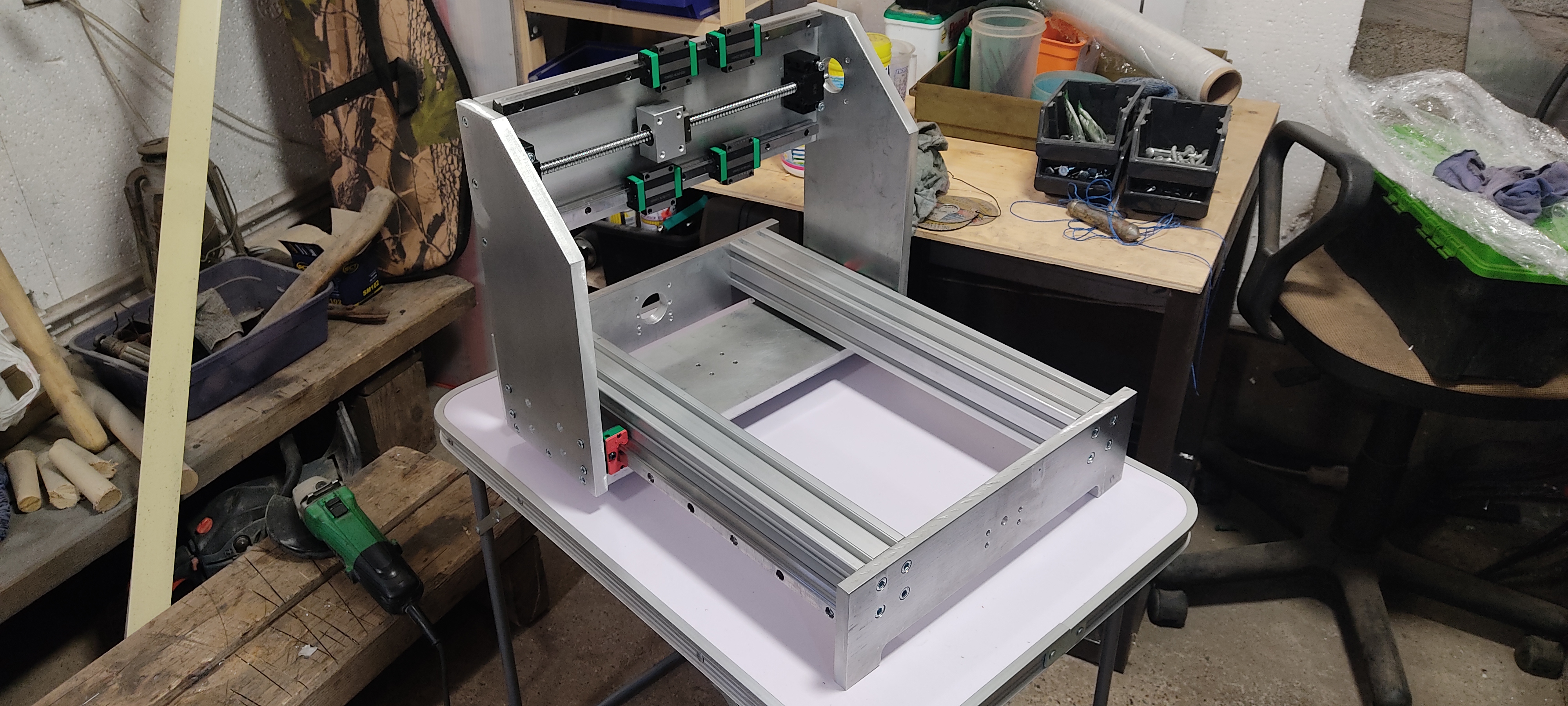

Сообщение iroka »

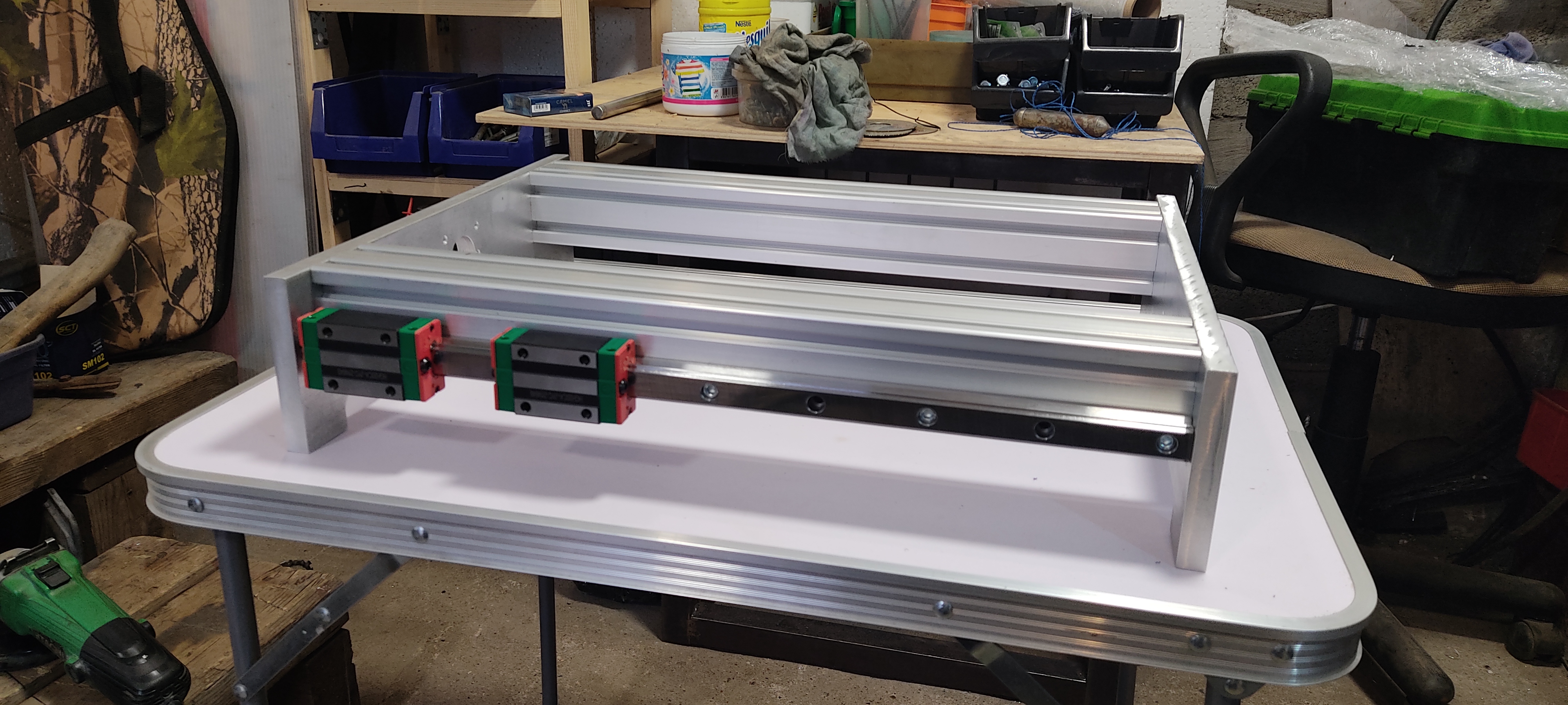

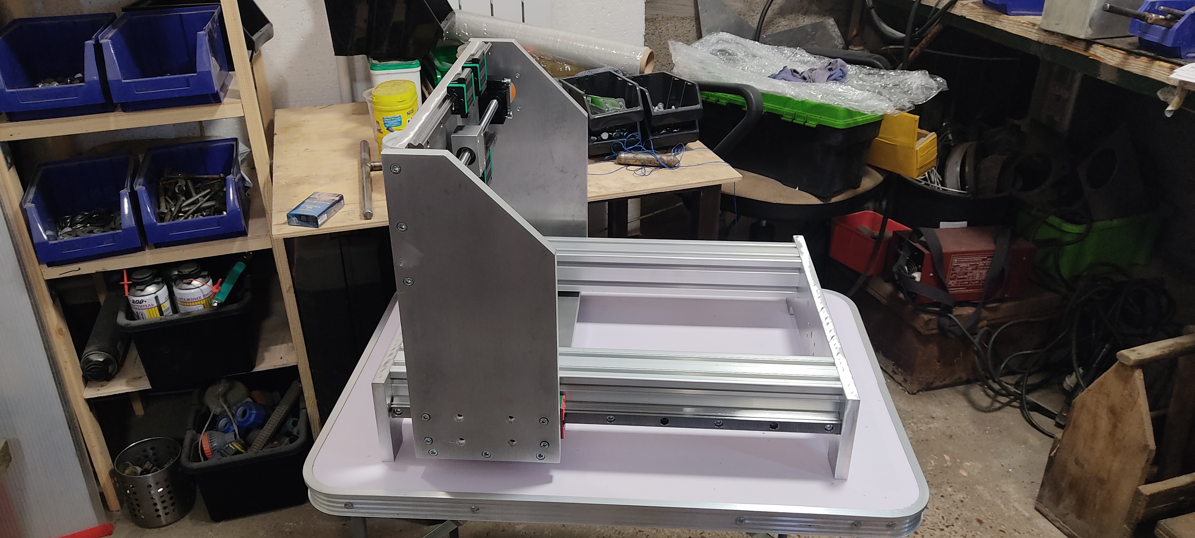

Собрал портал. Кондуктор собрал на коленке) промахнулся с соосностью швп и шаговика, придется подкладки под опоры швп по 0.5 подкладывать
IMG_20220319_140744.jpg (3056 просмотров) <a class='original' href='./download/file.php?id=202264&mode=view' target=_blank>Загрузить оригинал (2.69 МБ)</a>
IMG_20220319_140733.jpg (3056 просмотров) <a class='original' href='./download/file.php?id=202265&mode=view' target=_blank>Загрузить оригинал (2.09 МБ)</a>
IMG_20220319_140725.jpg (3056 просмотров) <a class='original' href='./download/file.php?id=202266&mode=view' target=_blank>Загрузить оригинал (2.69 МБ)</a>
IMG_20220319_125131.jpg (3056 просмотров) <a class='original' href='./download/file.php?id=202267&mode=view' target=_blank>Загрузить оригинал (2.36 МБ)</a>
IMG_20220319_123114.jpg (3056 просмотров) <a class='original' href='./download/file.php?id=202268&mode=view' target=_blank>Загрузить оригинал (3.71 МБ)</a>

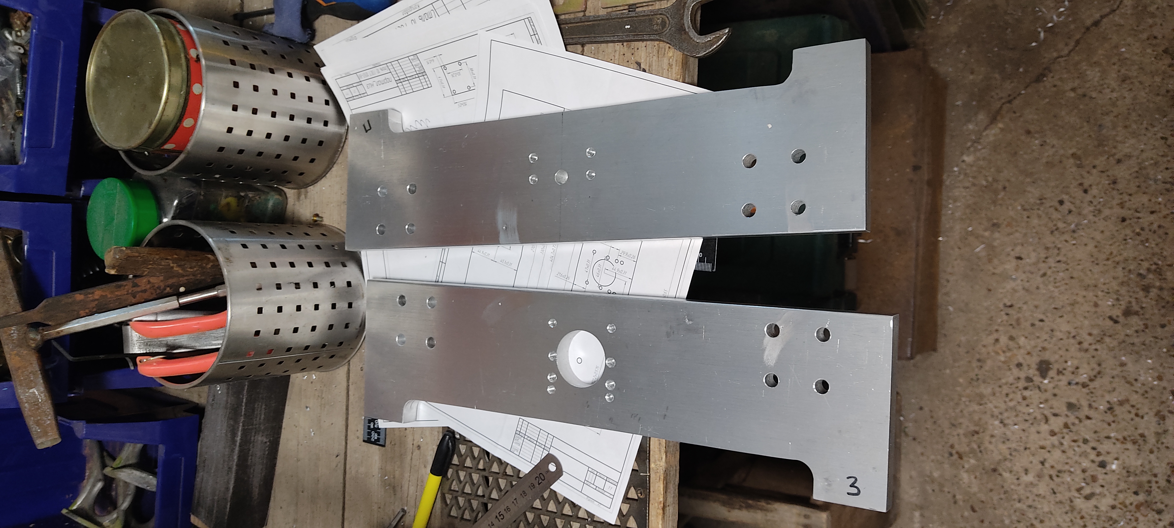

Пока станок встал на паузу до выходных. Зато надеюсь в выходные вырежу две оставшиеся детали - переднею и заднюю панель основания. Останется стол, но он упирается в финансы. Литой фрезерованный с Т пазами думаю в 20-30т.р. выйдет...

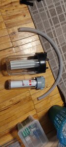

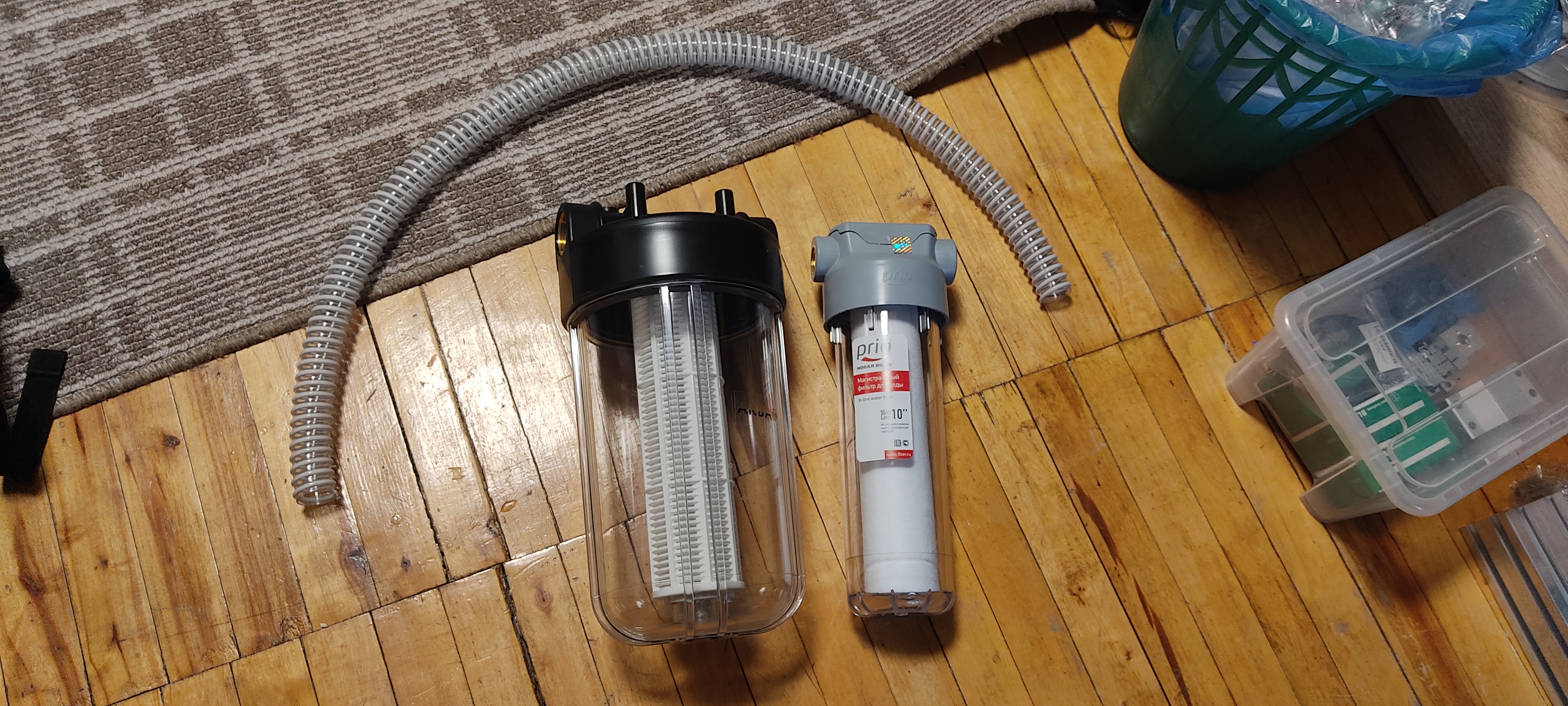

Пока прикидываю стружкоотсос, компактный, самодельный естественно. В наличии есть колбы магистральных фильтров для воды. Сегодня прикупил метр шланга армированного 25мм. Присматриваю центробежные вентиляторы улитки, но пока мучаюсь с диапазоном мощности в которых смотреть. Пока варианты до 100вт, но сомневаюсь что их будет достаточно для уверенного удаления не только сухой пыли/стружки, но также и сож если будут мелкие работы по вязкому алюминию и стали. Может кто что подскажет? Концепция именно минималистическая, переносная, чтобы циклон (думаю просто распечатать в виде верхней крышки для колбы) ставился рядом или вообще вешался сбоку на станок

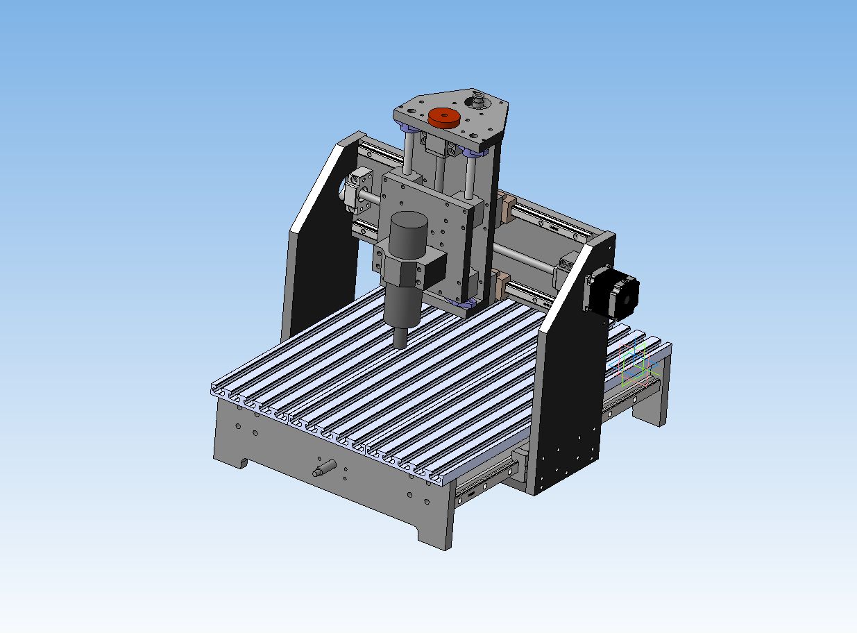

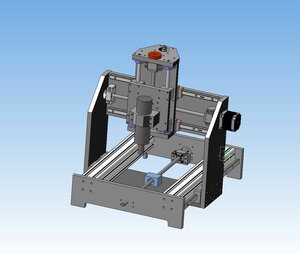

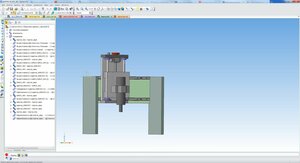

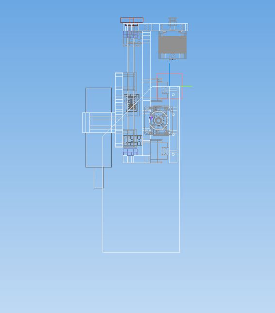

дособрал я станок в компасе. ниже фото. стопорнулся на опоре швп нижней, той что ближе к двигателю. вариант был либо двигатель выносить от стенки, либо опору. решил опору. либо распечатать проставку либо на стойки. потому что на нее поидее нагрузка только осевая, а на двигатель еще и на кручение.
провентилировал немного цены на литой стол. понял что пока не тяну финансово) т.к. в 20-30 не уложиться. пока решил остановиться на профиле стола, самом тяжелом с соберизавода, 17*135, тогда мне потребуется три хлыста по 550мм. вопрос - по центру надо их скручивать с чем нибудь? по идее да...
идет мозговой штурм стружкоотсоса. пока кандидаты - готовая турбина с али для беспроводных пылесосов (цена 2-3т.р. с доставкой) и самодельное проектирование под готовый двигатель, распечатка крыльчатки...
Захват-13.jpg (2863 просмотра) <a class='original' href='./download/file.php?id=202417&mode=view' target=_blank>Загрузить оригинал (114.47 КБ)</a>
Захват-14.jpg (2863 просмотра) <a class='original' href='./download/file.php?id=202418&mode=view' target=_blank>Загрузить оригинал (74.21 КБ)</a>
Захват-15.jpg (2863 просмотра) <a class='original' href='./download/file.php?id=202419&mode=view' target=_blank>Загрузить оригинал (125.29 КБ)</a>

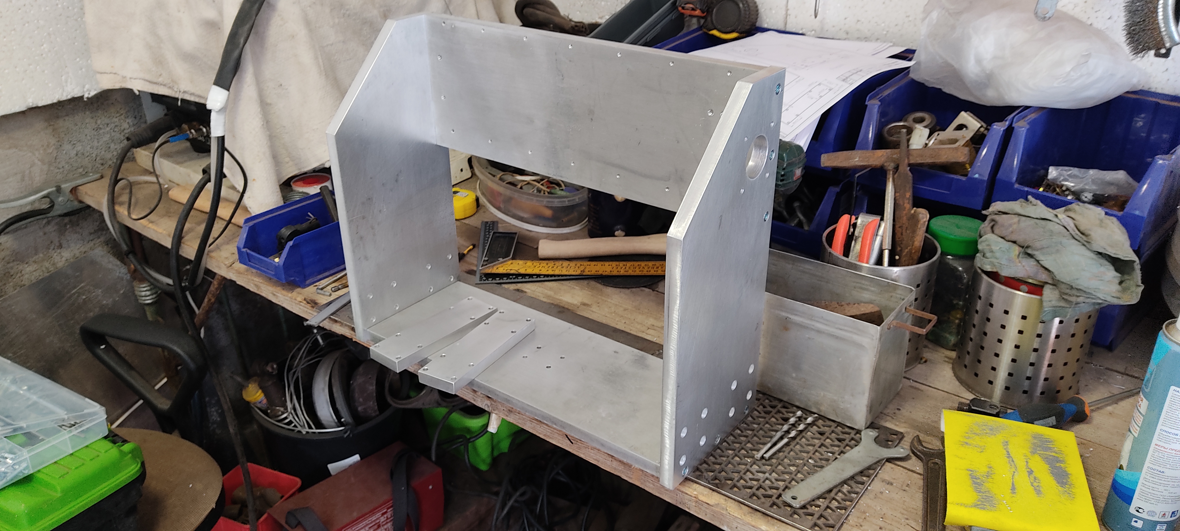

Сообщение iroka »

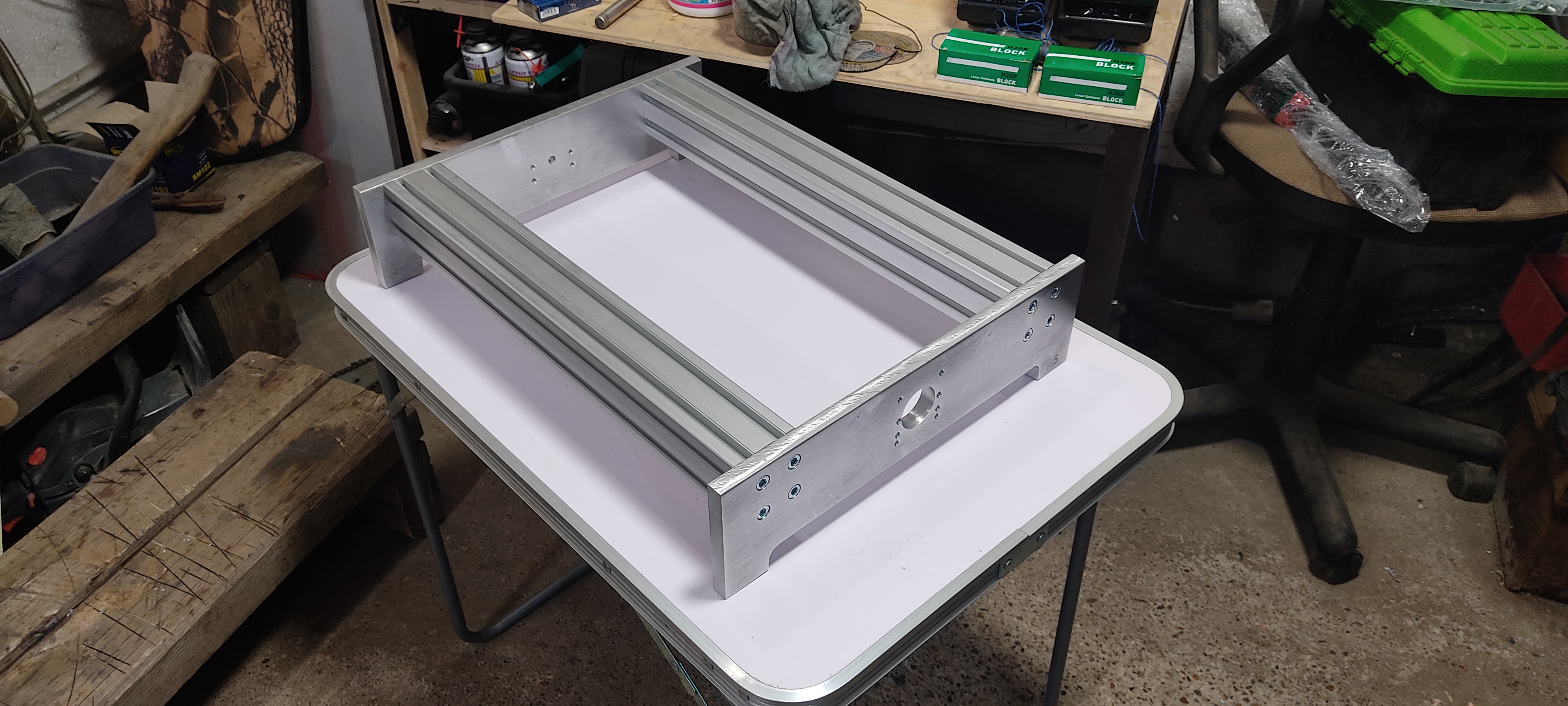

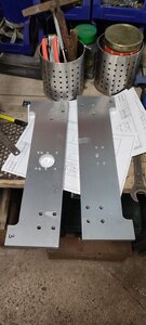

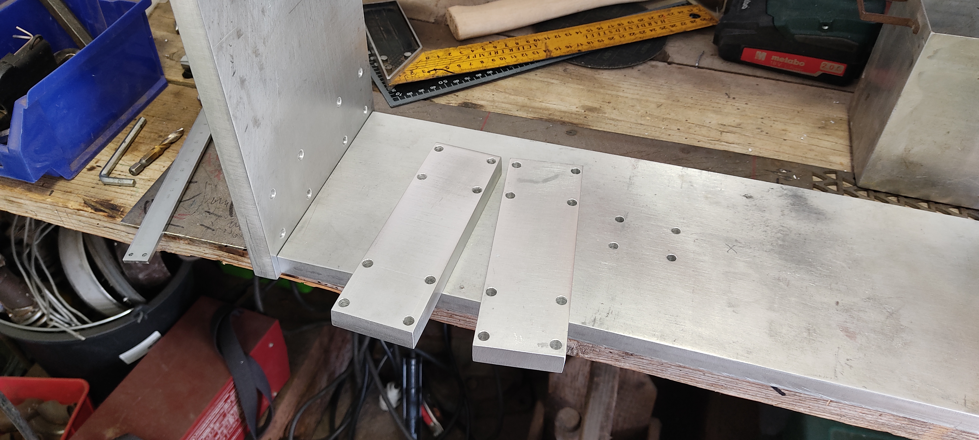

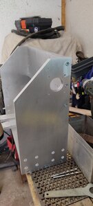

Две крайние детали для стола, передняя и задняя стенка. На этом "болгаринг" завершен). Осталось немного "сверлинга" и с помошью крепких слов собрать все это воедино
IMG_20220326_234030.jpg (2789 просмотров) <a class='original' href='./download/file.php?id=202465&mode=view' target=_blank>Загрузить оригинал (2.8 МБ)</a>
IMG_20220326_234016.jpg (2789 просмотров) <a class='original' href='./download/file.php?id=202466&mode=view' target=_blank>Загрузить оригинал (2.55 МБ)</a>

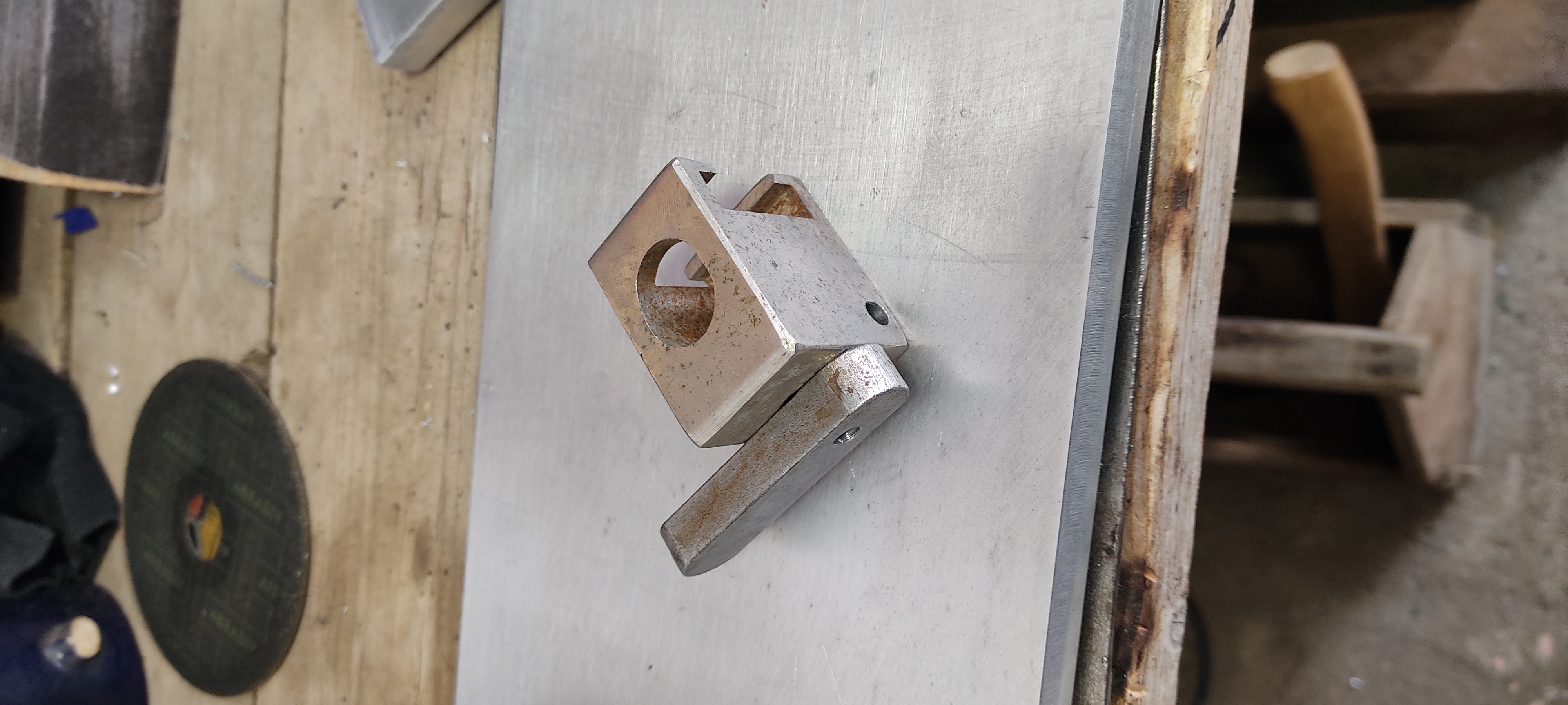

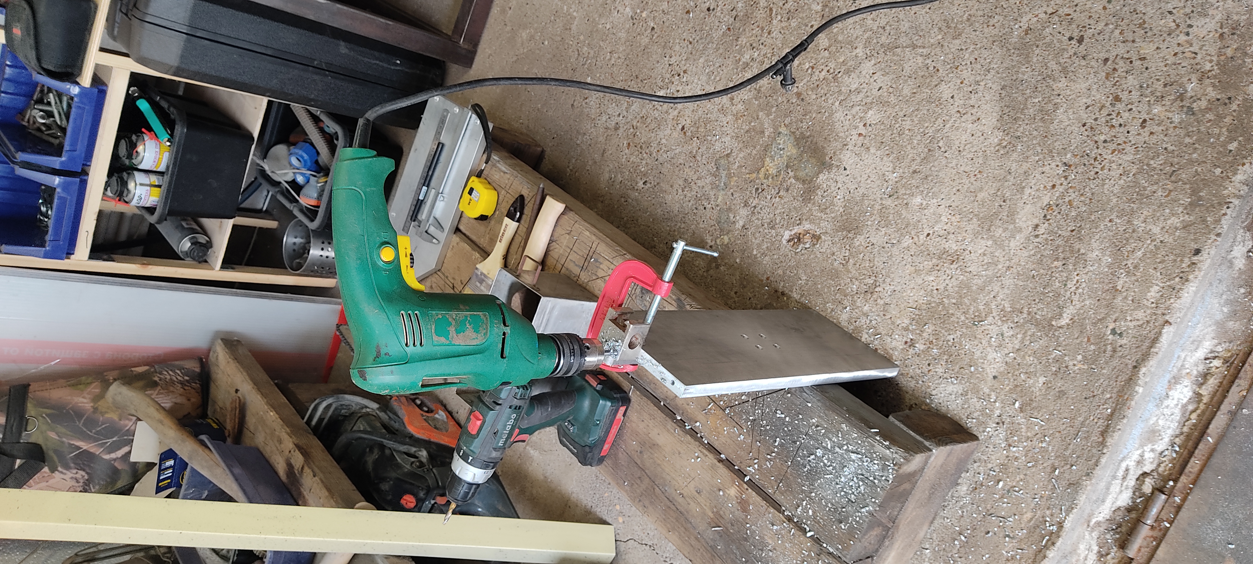

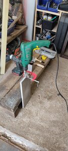

16 шт резьбы М8 в профиле 60*60 и низ основа собрана. Болты пришлось все проточить на станке, также как и болты М6 для крепления рельс к профилю. Собрал все вместе. В местах крепления портала к кареткам зазор как и планировал, лучше зазор выбрать латунной фольгой чем "не влезает")
IMG_20220402_184722.jpg (2695 просмотров) <a class='original' href='./download/file.php?id=202589&mode=view' target=_blank>Загрузить оригинал (2.73 МБ)</a>
IMG_20220402_191706.jpg (2695 просмотров) <a class='original' href='./download/file.php?id=202590&mode=view' target=_blank>Загрузить оригинал (2.66 МБ)</a>
IMG_20220402_193123.jpg (2695 просмотров) <a class='original' href='./download/file.php?id=202591&mode=view' target=_blank>Загрузить оригинал (2.79 МБ)</a>
IMG_20220402_193131.jpg (2695 просмотров) <a class='original' href='./download/file.php?id=202592&mode=view' target=_blank>Загрузить оригинал (2.54 МБ)</a>
