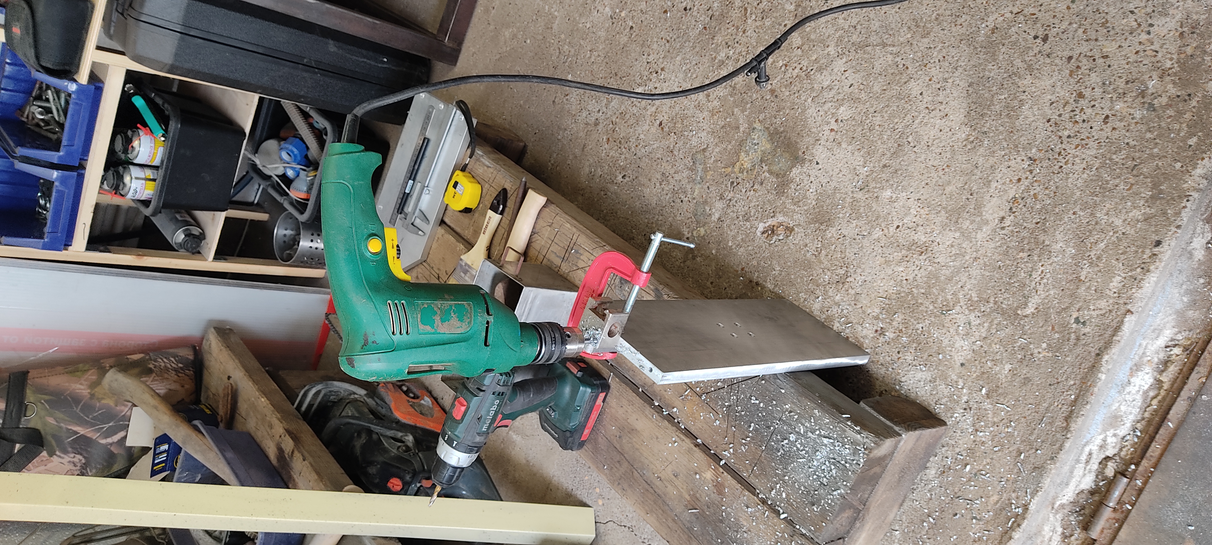

Сообщение iroka »
Собрал портал. Кондуктор собрал на коленке) промахнулся с соосностью швп и шаговика, придется подкладки под опоры швп по 0.5 подкладывать
IMG_20220319_140744.jpg (3609 просмотров) <a class='original' href='./download/file.php?id=202264&mode=view' target=_blank>Загрузить оригинал (2.69 МБ)</a>
IMG_20220319_140733.jpg (3609 просмотров) <a class='original' href='./download/file.php?id=202265&mode=view' target=_blank>Загрузить оригинал (2.09 МБ)</a>
IMG_20220319_140725.jpg (3609 просмотров) <a class='original' href='./download/file.php?id=202266&mode=view' target=_blank>Загрузить оригинал (2.69 МБ)</a>
IMG_20220319_125131.jpg (3609 просмотров) <a class='original' href='./download/file.php?id=202267&mode=view' target=_blank>Загрузить оригинал (2.36 МБ)</a>
IMG_20220319_123114.jpg (3609 просмотров) <a class='original' href='./download/file.php?id=202268&mode=view' target=_blank>Загрузить оригинал (3.71 МБ)</a>
iroka/Ufamak Уфа, центр 8
