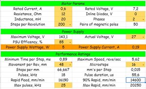

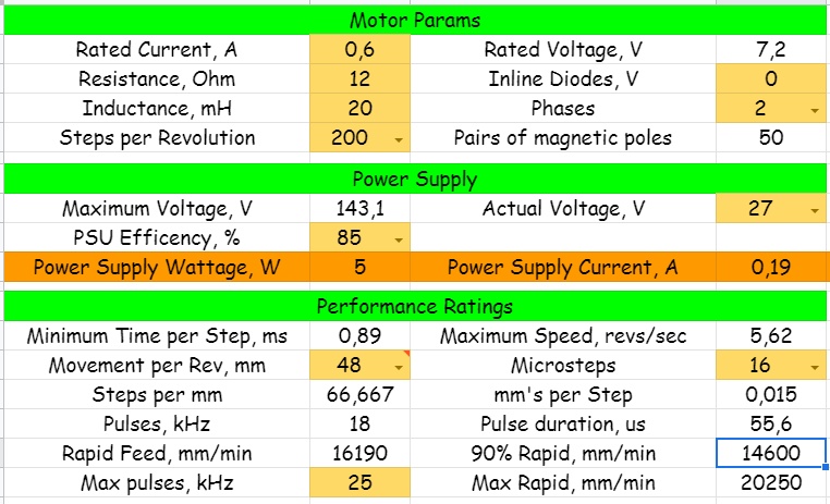

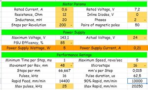

Да электронику в самом конце прожекта можно подбирать(а запускаться на чём есть), тем более в принтер можно поставить, например, 24-зубые шкивы GT2, 48мм за оборот. Для 23-его мотора(если совпадают ТТХ с табличными) на 24В и 16-ом делении шага 13м/мин теоретическая макс.подача получается, ускорения будут зависеть от веса "головы" и общей жёсткости конструкции(мало ли какие артефакты печати полезут при высоких значениях), частота шагов при этом не шибко высокая получается - 16кГц
БП 24 вольта
Screen-2022-03-15_19-31-55.jpg (3412 просмотров) <a class='original' href='./download/file.php?id=202209&mode=view' target=_blank>Загрузить оригинал (122.73 КБ)</a>
БП 27 вольт
Screen-2022-03-15_19-28-33.jpg (3412 просмотров) <a class='original' href='./download/file.php?id=202208&mode=view' target=_blank>Загрузить оригинал (123.8 КБ)</a>

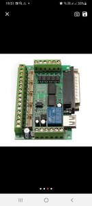

Andreichsb писал(а): плата шилд мак 3
вот это непонятно

kfmut писал(а): 15 мар 2022, 19:43вот это непонятно
Вот такая штука, под лпт. Правда, в комплекте шёл кабель USB, но нафига он не понятно, насколько я понял то усб на ней только для питания 5в.
