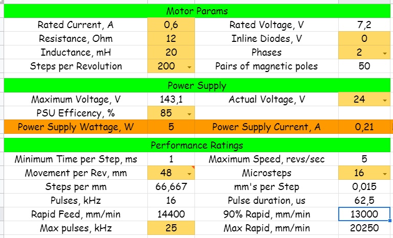

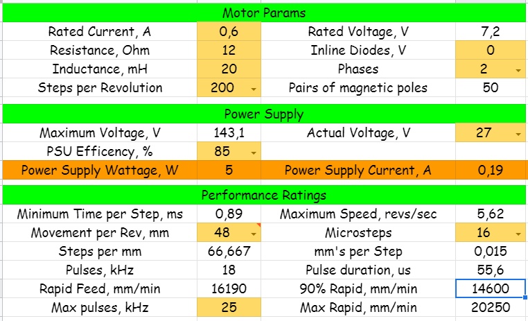

Да электронику в самом конце прожекта можно подбирать(а запускаться на чём есть), тем более в принтер можно поставить, например, 24-зубые шкивы GT2, 48мм за оборот. Для 23-его мотора(если совпадают ТТХ с табличными) на 24В и 16-ом делении шага 13м/мин теоретическая макс.подача получается, ускорения будут зависеть от веса "головы" и общей жёсткости конструкции(мало ли какие артефакты печати полезут при высоких значениях), частота шагов при этом не шибко высокая получается - 16кГц
БП 24 вольта

БП 27 вольт

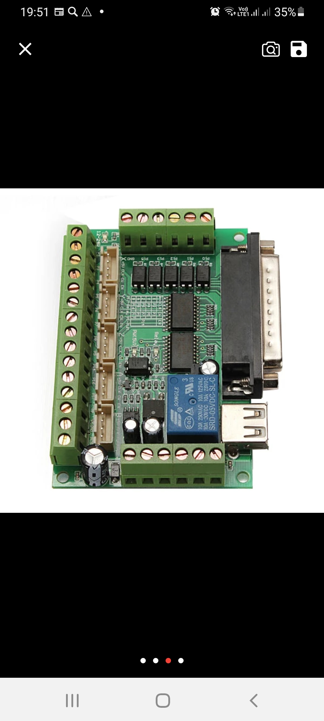

Andreichsb писал(а): плата шилд мак 3
вот это непонятно

Вот такая штука, под лпт. Правда, в комплекте шёл кабель USB, но нафига он не понятно, насколько я понял то усб на ней только для питания 5в.

Andreichsb писал(а): Вот такая штука, под лпт
Под это сразу пробуй LinuxCNC ибо "оно" обязано с этим работать ,а ломаный MACH может даже не дать покрутить моторы кнопками . Но начать с Ардуины гораздо проще .

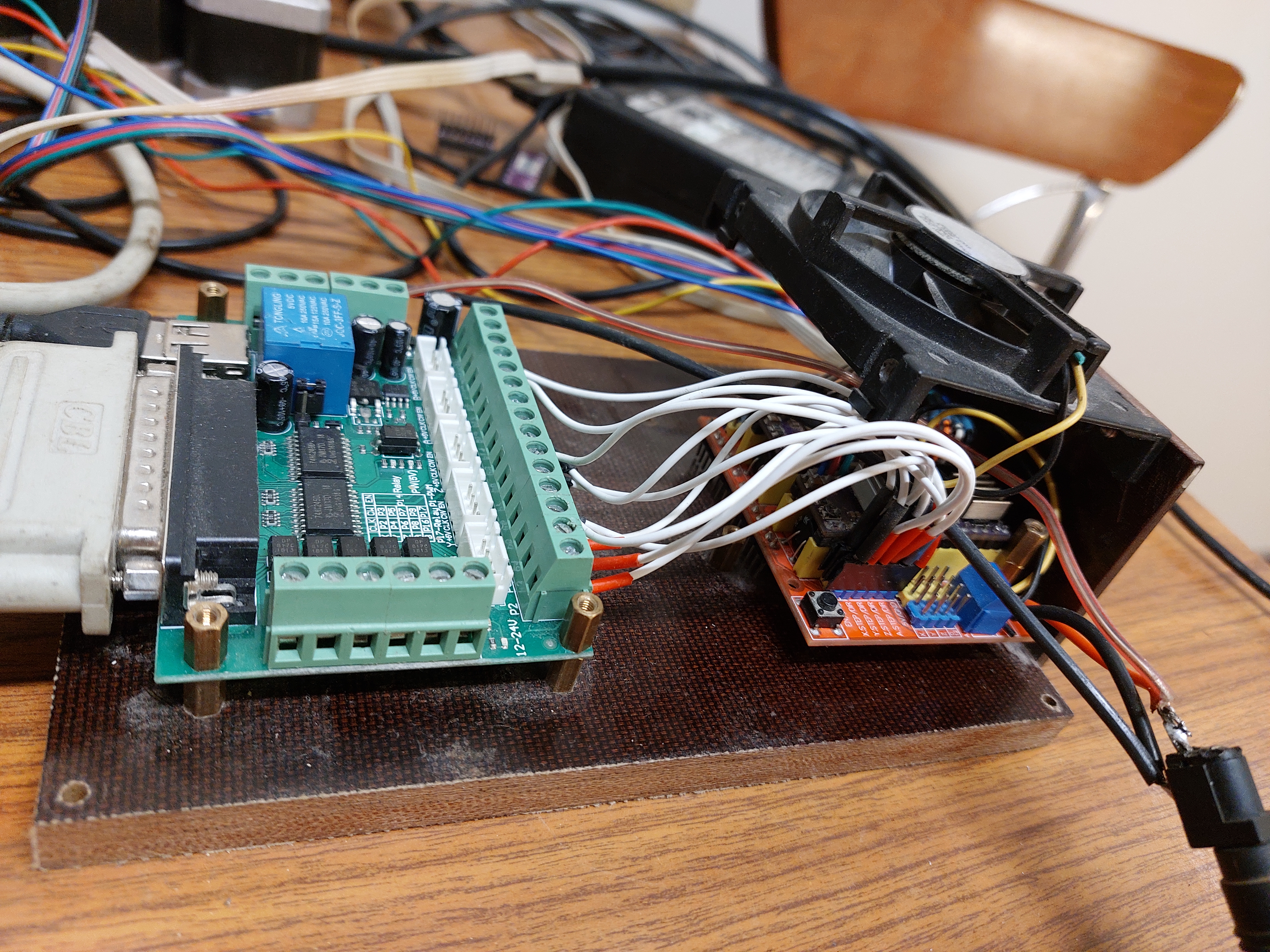

Я таким макетом на кухне балуюсь (3450 просмотров) <a class='original' href='./download/file.php?id=202223&mode=view' target=_blank>Загрузить оригинал (10.32 МБ)</a>
