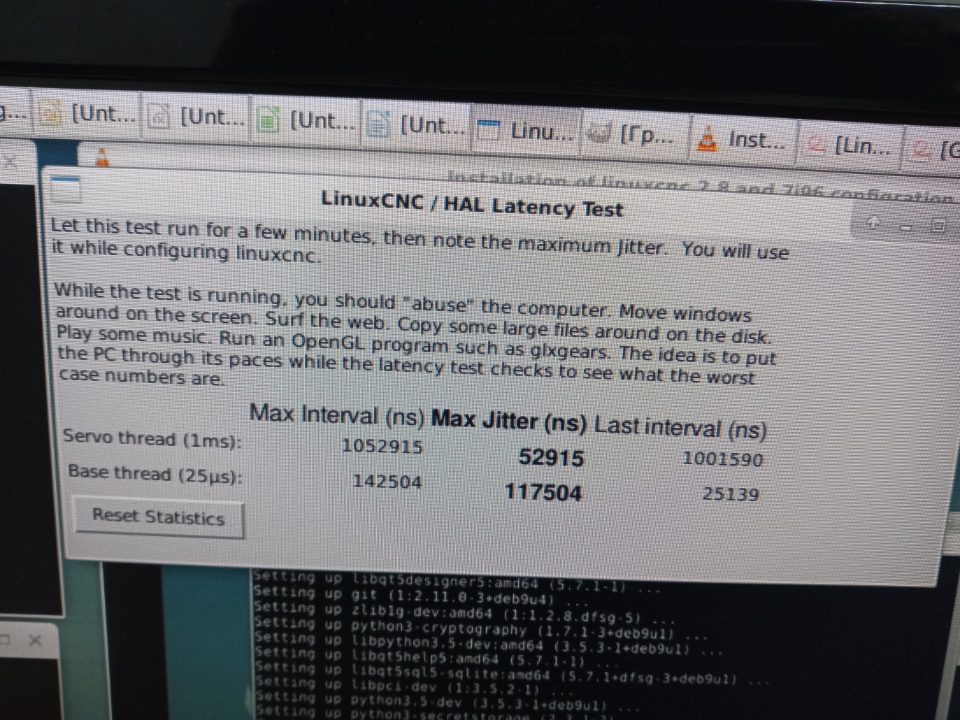

Хотел собрать компьютер на базе Gigabyte E3000N (AMD E2-3000 with Radeon HD 8280 Graphics, 4GB оперативной памяти и 120GB SSD) для LinuxCNC. Тут было упоминание о данной плате
batl писал(а): ↑ купил другую, такого же стандарта Mini ITX: Gigabyte e3000n, оперативы 4ГБ. Latency-test 11000 на LinuxCNC.
Получил такие результаты
AMD E2-3000 with Radeon HD 8280 Graphics, 4GB оперативной памяти и 120GB SSD (6904 просмотра) <a class='original' href='./download/file.php?id=201930&mode=view' target=_blank>Загрузить оригинал (543.02 КБ)</a>
Компьютер без загрузки, чуть позже попробую его настроить, убрать все лишнее, отключить оптимизацию питания, isolcpus и т.д.

Меня смущает огромное значение Servo thread.
Хотя у меня будет использоваться STEP\DIR и по идее значение Servo thread для меня не важно.

Заменил SSD на HDD, сейчас такая конфигурация Gigabyte E3000N (AMD E2-3000 with Radeon HD 8280 Graphics, 4GB оперативной памяти и 500GB HDD).
После дополнительных настроек в BIOS, а именно отключение C6, cool'n'quiet, SVM + isolcpus=1 и 2 часов (надо погонять побольше с большей нагрузкой) с 6 glxgears, получил следующие значения:
AMD E2-3000 with Radeon HD 8280 Graphics, 4GB оперативной памяти и 500GB HDD (6834 просмотра) <a class='original' href='./download/file.php?id=201934&mode=view' target=_blank>Загрузить оригинал (537.4 КБ)</a>
Меня напрягает значение Servo thread (1ms) с Max Jitter - 204000ns. Его и пытался уменьшить.
Хотел найти на что он влияет, но так и не смог понять что это. Тут - https://www.cnc-club.ru/wiki/index.php/ ... %D1%8B_hal, написано, о том, что это просто поток приложения, который должен вызываться частотой в 1Khz. Получается, что смещение в 204000ns, это смещение аж на 20%.
Можно ли использовать данный компьютер для работы с LinuxCnc через LTP порт или с Mesa 7i96?

base используется для вывода пульса степ/дир в основном, а 7i96 делает это сама. То есть вам base thread вообще не нужен, servo-thread будет взаимодействовать с mesa.
Попробуйите latency test без base запустить (там есть ключик командной строки)

tpolimer2000 писал(а): ↑ Не понравился мне результат моих тестов. Оставляю на будущее, возможно кому-то будет полезно.
Второй результат отличный для месы, только есть один нюанс: для месы нужно PREEMPT_RT ядро, а не RTAI, соответственно нужно с ним и тестировать, результат будет чуть хуже.

D.L. писал(а): ↑ Второй результат отличный для месы, только есть один нюанс: для месы нужно PREEMPT_RT ядро, а не RTAI, соответственно нужно с ним и тестировать, результат будет чуть хуже.
Спасибо за информацию, буду тестировать и на PREEMPT_RT ядре. Пока еще не разобрался как его поставить, но пару видео уже нашел, надо просто найти время.

Re: Latency-test показания на разных материнских платах
iMaks-RS писал(а): ↑ энергосбережения в биос отключены?
с биос игрался - либо зависает при открытии латенси теста, либо не влияет на его значение
iMaks-RS писал(а): ↑ /etc/default/grub добавлен параметр isolcpus=1?
сюда еще не лазил
iMaks-RS писал(а): ↑ оперативка протестирована и исправна?
озу работает, объем памяти видит. не задумывался даже об ОЗУ. Могут быть какие то проблемы с ОЗУ под нагрузкой?
iMaks-RS писал(а): ↑ если загрузиться live с флешки, какие показатели?
беда в том что образ без лцнц изначально. вручную накатываю лцнц после установки самой линукс
iMaks-RS писал(а): ↑ Чем обусловлен выбор не Debian с сайта проекта?
наличием драйверов хотя бы. дебиан чтоб поставить надо системник подключать к проводному интернету. а Линукс МХ с телефона прекрасно определяет интернет
