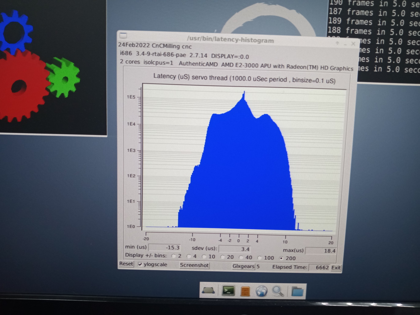

Хотел собрать компьютер на базе Gigabyte E3000N (AMD E2-3000 with Radeon HD 8280 Graphics, 4GB оперативной памяти и 120GB SSD) для LinuxCNC. Тут было упоминание о данной плате
batl писал(а): ↑ купил другую, такого же стандарта Mini ITX: Gigabyte e3000n, оперативы 4ГБ. Latency-test 11000 на LinuxCNC.
Получил такие результаты
AMD E2-3000 with Radeon HD 8280 Graphics, 4GB оперативной памяти и 120GB SSD (6931 просмотр) <a class='original' href='./download/file.php?id=201930&sid=ba3d1eb36f42d16da721b4d20aefcb41&mode=view' target=_blank>Загрузить оригинал (543.02 КБ)</a>
Компьютер без загрузки, чуть позже попробую его настроить, убрать все лишнее, отключить оптимизацию питания, isolcpus и т.д.

12400 базовый - норм... у меня на j1900 около 14к.

iMaks-RS писал(а): ↑ 12400 базовый - норм... у меня на j1900 около 14к.
Меня смущает огромное значение Servo thread.
Хотя у меня будет использоваться STEP\DIR и по идее значение Servo thread для меня не важно.

tpolimer2000 писал(а): ↑ Меня смущает огромное значение Servo thread.
Заменил SSD на HDD, сейчас такая конфигурация Gigabyte E3000N (AMD E2-3000 with Radeon HD 8280 Graphics, 4GB оперативной памяти и 500GB HDD).
После дополнительных настроек в BIOS, а именно отключение C6, cool'n'quiet, SVM + isolcpus=1 и 2 часов (надо погонять побольше с большей нагрузкой) с 6 glxgears, получил следующие значения:
AMD E2-3000 with Radeon HD 8280 Graphics, 4GB оперативной памяти и 500GB HDD (6861 просмотр) <a class='original' href='./download/file.php?id=201934&sid=ba3d1eb36f42d16da721b4d20aefcb41&mode=view' target=_blank>Загрузить оригинал (537.4 КБ)</a>
Меня напрягает значение Servo thread (1ms) с Max Jitter - 204000ns. Его и пытался уменьшить.
Хотел найти на что он влияет, но так и не смог понять что это. Тут - https://www.cnc-club.ru/wiki/index.php/ ... %D1%8B_hal, написано, о том, что это просто поток приложения, который должен вызываться частотой в 1Khz. Получается, что смещение в 204000ns, это смещение аж на 20%.
Можно ли использовать данный компьютер для работы с LinuxCnc через LTP порт или с Mesa 7i96?
alex_sar
Сообщения: 1421
Репутация: 315
Re: Latency-test показания на разных материнских платах
Сообщение alex_sar »
base используется для вывода пульса степ/дир в основном, а 7i96 делает это сама. То есть вам base thread вообще не нужен, servo-thread будет взаимодействовать с mesa.
Попробуйите latency test без base запустить (там есть ключик командной строки)

alex_sar писал(а): ↑ base используется для вывода пульса степ/дир в основном, а 7i96 делает это сама. То есть вам base thread вообще не нужен, servo-thread будет взаимодействовать с mesa.
Спасибо, попробую.

AMD E2-3000 with Radeon HD 8280 Graphics, 4GB оперативной памяти и 500GB HDD (6792 просмотра) <a class='original' href='./download/file.php?id=201967&sid=ba3d1eb36f42d16da721b4d20aefcb41&mode=view' target=_blank>Загрузить оригинал (404.09 КБ)</a>
AMD E2-3000 with Radeon HD 8280 Graphics, 4GB оперативной памяти и 500GB HDD (6792 просмотра) <a class='original' href='./download/file.php?id=201968&sid=ba3d1eb36f42d16da721b4d20aefcb41&mode=view' target=_blank>Загрузить оригинал (325.67 КБ)</a>
Не понравился мне результат моих тестов. Оставляю на будущее, возможно кому-то будет полезно.

tpolimer2000 писал(а): ↑ Не понравился мне результат моих тестов. Оставляю на будущее, возможно кому-то будет полезно.
Второй результат отличный для месы, только есть один нюанс: для месы нужно PREEMPT_RT ядро, а не RTAI, соответственно нужно с ним и тестировать, результат будет чуть хуже.

D.L. писал(а): ↑ Второй результат отличный для месы, только есть один нюанс: для месы нужно PREEMPT_RT ядро, а не RTAI, соответственно нужно с ним и тестировать, результат будет чуть хуже.
Спасибо за информацию, буду тестировать и на PREEMPT_RT ядре. Пока еще не разобрался как его поставить, но пару видео уже нашел, надо просто найти время.
tpolimer2000 писал(а): ↑ Пока еще не разобрался как его поставить,
Качается образ из сайта и устанавливается, как обычно

Тест системы LinuxCNC Uspace 2.7.0 Debian 9 Stretch (linuxcnc-stretch-uspace-amd64-r13.iso).
В BIOS отключение C6, cool'n'quiet, SVM. В системе ни чего не менял.
AMD E2-3000 with Radeon HD 8280 Graphics, 4GB оперативной памяти и 500GB HDD (6597 просмотров) <a class='original' href='./download/file.php?id=202047&sid=ba3d1eb36f42d16da721b4d20aefcb41&mode=view' target=_blank>Загрузить оригинал (600.51 КБ)</a>
Одно видео 720p по кругу, 5 шестеренок (glxgears), открыто куча программ, тест 8 часов.

iMaks-RS писал(а): ↑ энергосбережения в биос отключены?
с биос игрался - либо зависает при открытии латенси теста, либо не влияет на его значение
iMaks-RS писал(а): ↑ /etc/default/grub добавлен параметр isolcpus=1?
сюда еще не лазил
iMaks-RS писал(а): ↑ оперативка протестирована и исправна?
озу работает, объем памяти видит. не задумывался даже об ОЗУ. Могут быть какие то проблемы с ОЗУ под нагрузкой?
iMaks-RS писал(а): ↑ если загрузиться live с флешки, какие показатели?
беда в том что образ без лцнц изначально. вручную накатываю лцнц после установки самой линукс
iMaks-RS писал(а): ↑ Чем обусловлен выбор не Debian с сайта проекта?
наличием драйверов хотя бы. дебиан чтоб поставить надо системник подключать к проводному интернету. а Линукс МХ с телефона прекрасно определяет интернет

sima8520 писал(а): ↑ беда в том что образ без лцнц изначально. вручную накатываю лцнц после установки самой линукс
вот видимо в этом месте себе проблем и делаете.
есть и другие решения но самое простое таки подключить инет проводом один раз.
