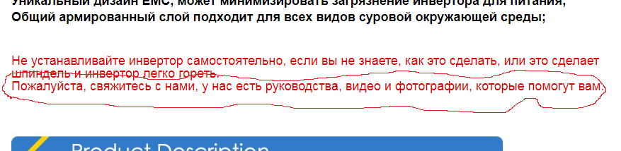

Говорят в вопросе половина ответа ,а тут вроде весь ответ ? Ещё бы ссылку на пульт конечно .
свяжитесь с нами.png (2408 просмотров) <a class='original' href='./download/file.php?id=201683&mode=view' target=_blank>Загрузить оригинал (29.85 КБ)</a>

Он выслал пдф инструкцию, видео как подключить питание, и фото клемы шпинделя с указанием контактов.
Дальше просто молчит, с настройками пульта я разобрался, а вот инвертор для меня тёмный лес.
