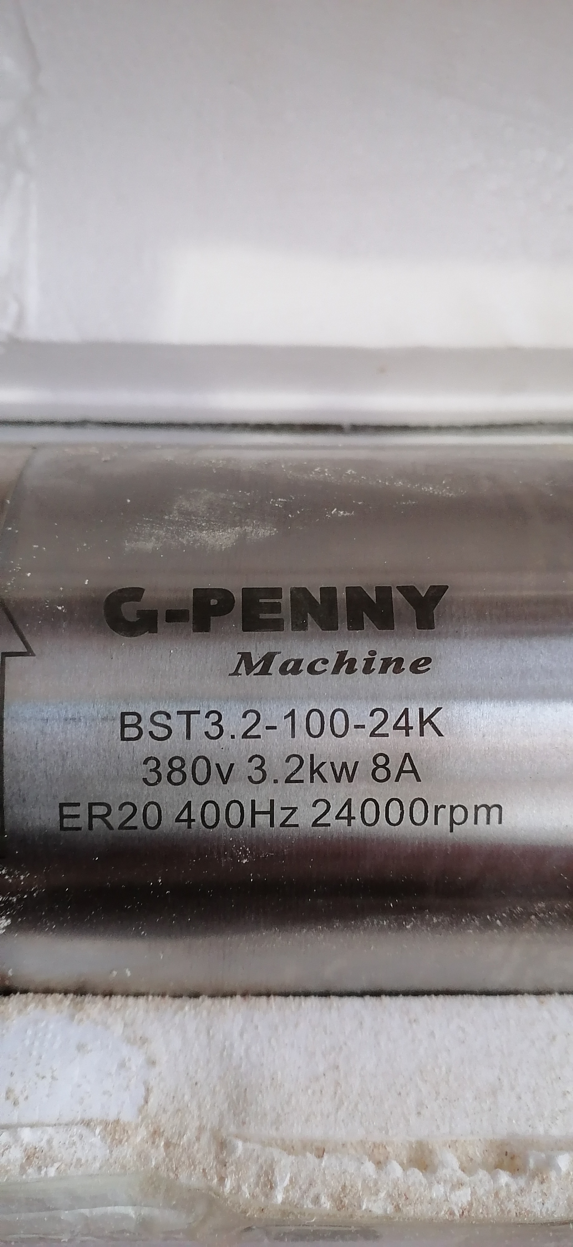

Купили на фирму набор инвертор + шпиндель, а вот разобраться не можем выставлены настройки в инверторе под этот
шпиндель или нет. Когда покупал для дома китаец вместе с паспортом вложил бумажку в которой были указаны номер настройки и что там должно быть выставлено, в этом же наборе к сожалению не было её.
Так же настроить инвертор чтоб скорости переключались с пульта DSP 0501 как правильно подключить сам пульт я смог вытянуть с китайца.
Да и что в самом пульте настроить надо, где то нарывался на видео, а сейчас не могу найти((
Паспорт для инвертора на русском.

Скрин шпинделя.

ничего особо сложного там нет
нужно настроить вольт-амперную характеристику на частотнике чтобы вольтаж снижался с понижением частоты. график можно взять у продавца или найти в инете. (если крутить на 50 гц при полном вольтаже - сгорит! а это настройки по умолчанию)
частоты выставить - максимальная 400, минимальная - допустим 100.
ну ток, напряжение номинальное - это уже обычная настройка частотника.
как это делается в конкретном частотнике - надо смотреть.

001=1 : управление запуском - внешними сигналами через клеммы;
002=1 : управление скоростью вращения - внешним сигналом (см. PD070..076);
003=50 : частота вращения при отсутствии иных источников задания;
004=400 : номинальная частота двигателя (при которой на него будет подаваться полное напряжение);
005=400 : максимальная частота (выше которой задать невозможно);
006=2,5;
008=380
009 = 20: Промежуточное напряжение
010=10 : минимальное напряжение, подаваемое на двигатель
011=49 : минимальная частота (ниже которой задать невозможно);
047=19
048=20
049=21
080=3
off off off
on off off
off on off
on on off
off off on
on off on
off on on
on on on
081=2
086-092 от 100 до 400
141=380
142=8 : номинальный ток двигателя (обязательно, чтобы защита от перегрузки корректно работала);
143=2 : число полюсов двигателя (все правильно, надо поставить 2);
144=300 : коэффициент пересчета, чтобы на дисплее вместо частоты тока обороты шпинделя показывать.

radlif писал(а): ↑ 144=300 : коэффициент пересчета, чтобы на дисплее вместо частоты тока обороты шпинделя показывать.
24000/400=60
И с частотами разберитесь. Вы задаете 49 Гц, как частоту, ниже которой запрещено опускаться, а при этом минимальную и промежучную -0,5 Гц и 2,5 Гц.
Я бы поставил промежуточную частоту 100 Гц (400/4), и соответственно, промежуточное напряжение 95 В (380/4). А минимальную частоту и минимальное напряжение где-то около 0. Ну и ту частоту, которая сейчас 49 поставил бы 0.
При этом шпиндель будет крутиться на 100 гц со скоростью 6000 об/мин (24000/4).
И далее ступенчато:
150 Гц - 9000 об/мин
200 Гц - 12000 об/мин
250 Гц - 15000 об/мин
300 Гц - 18000 об/мин
350 Гц - 21000 об/мин
400 Гц - 24000 об/мин

Alexandr Borisjuk писал(а): ↑ При этом шпиндель будет крутиться на 100 гц со скоростью 6000 об/мин (24000/4).
Хотите сказать что при таких параметрах как сейчас при частоте на инверторе 100гц, он не крутит 6000 об/мин?

По моим расчётам 6840 об/мин на частоте 100 Гц при Ваших настройках.

Включили фуганок и вылетели автоматы на чпу, после включения инвертор показывает какую частоту подаю на шпиндель, но шпиндель не вращается. Сам шпиндель, и провода к нему прозвонили, все обмотки в норме, а вот с инвертора на него напряжение не поступает совсем.
Если на инверторе выставить отображение силы тока то при включение шпинделя показывает 0.1.
На заводские настройки сбрасывал, не помогло.
Куда копать, что чинить.
До этого нормально 2 полных дня проработал, под конец дня шпиндель почти холодный градусов 40, мож даж меньше.

Посмотри там в меню можно бывает напряжение dc bus глянуть. А вообще скорее всего в морг.
Доп: еще бы pd172 пощупать

radlif писал(а): ↑15 фев 2022, 18:21 Включили фуганок и вылетели автоматы на чпу,...
А каким боком включение фуганка связано с автоматами ЧПУ? Ещё бы фото таблички на инвенторе увидеть.
radlif писал(а): ↑15 фев 2022, 18:21 На заводские настройки сбрасывал, не помогло....
На заводских настройках инвентора из шпинделя должен вначале пойти голубовато-серый дым, а потом чёрный.

Alexandr Borisjuk писал(а): ↑ На заводских настройках инвентора из шпинделя должен вначале пойти голубовато-серый дым, а потом чёрный.
После сброса само сабой устанавливали настройки под шпиндель.
А так вызвали электрика специалиста и он после разбора сказал что полностью выгорел блок bsm.
