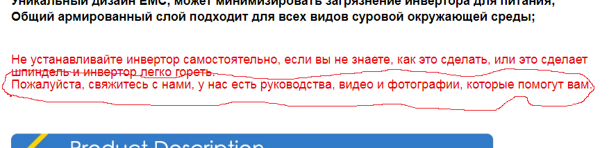

Говорят в вопросе половина ответа ,а тут вроде весь ответ ? Ещё бы ссылку на пульт конечно .
свяжитесь с нами.png (2391 просмотр) <a class='original' href='./download/file.php?id=201683&sid=c27f2e51d7db5576d4b95df9c0662352&mode=view' target=_blank>Загрузить оригинал (29.85 КБ)</a>

Он выслал пдф инструкцию, видео как подключить питание, и фото клемы шпинделя с указанием контактов.
Дальше просто молчит, с настройками пульта я разобрался, а вот инвертор для меня тёмный лес.
