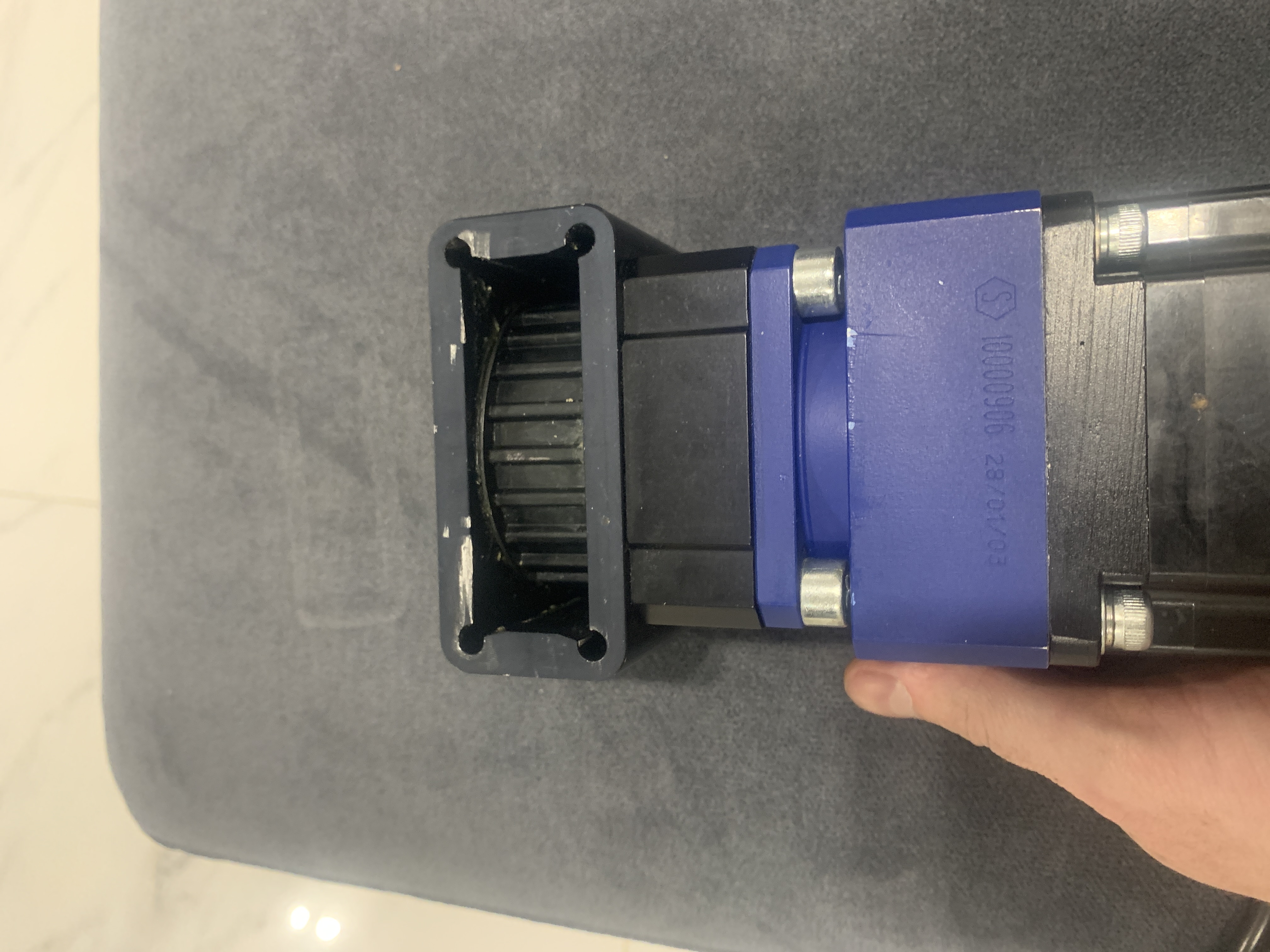

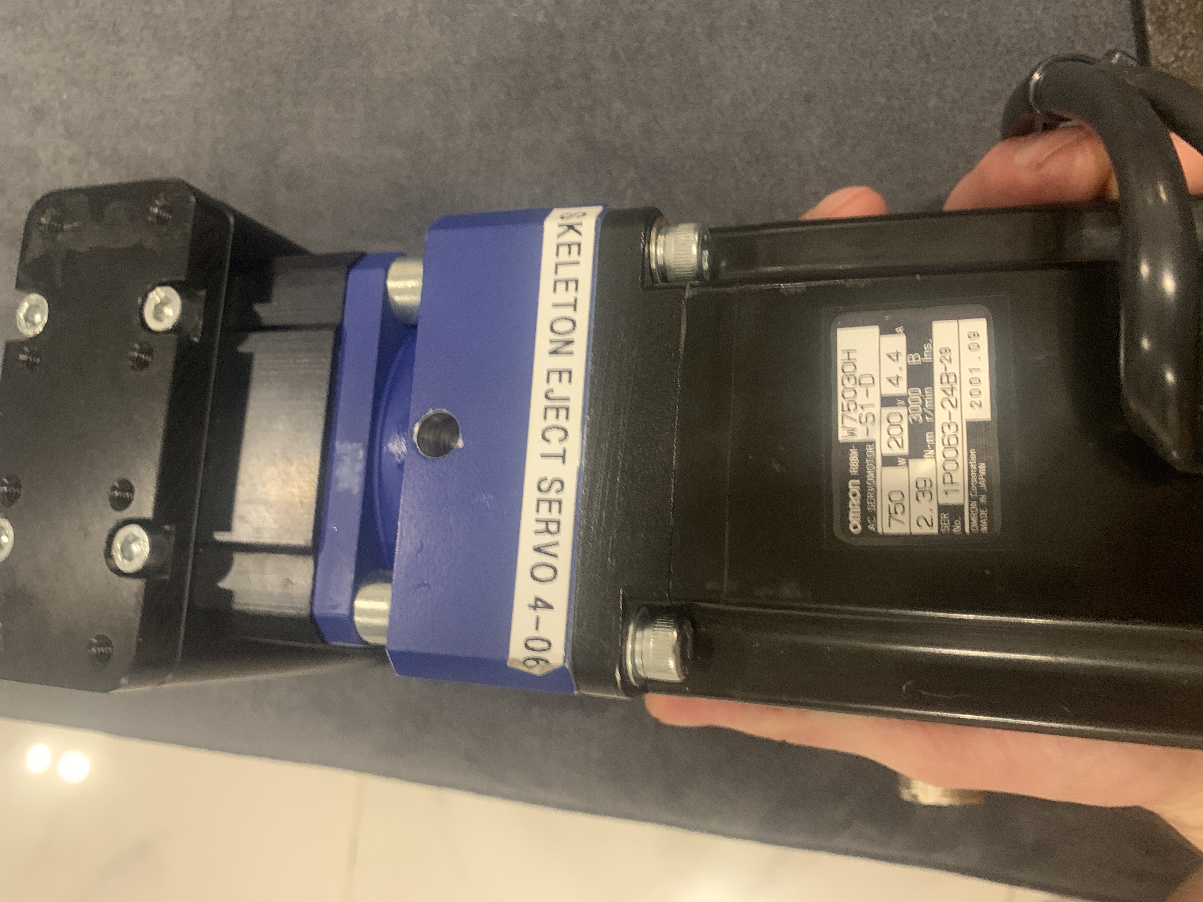

Вечер добрый! Я новенький в вашем деле и уже успел засрать форум двумя темами по одному вопросу😂😂😂😂 понял что с одинарными вопросами сюда.
Собственно вопрос: есть ли удачный, или неудачный опыт построения фрезера на ремённой передаче: htd 5 20мм у кого то? Поиск по форуму не дал ответов.
Вопрос возник всвязи с наличием сервы 750ватт с редуктором и готовым шкивом под такой ремень. Чтоб не городить рейки задумался над пользованием уже имеющегося.
Дано: длина оси у 4м, по х всего 400-500мм(для обработки доски(присадка/торцовка). Балка портала с осью з весит не более 50кг(38кг по расчетам) Хочу установить балку на две рельсы с одной стороны балки и двигать ее одним мотором на приводе(зубчатом) между этими двумя направляющими. Ремень htd 5 20мм с железным кордом. Скорости от 8-10м.
Буду благодарен за ответ.

Homa123 писал(а): ↑12 фев 2022, 23:08 Собственно вопрос: есть ли удачный, или неудачный опыт построения фрезера на ремённой передаче: htd 5 20мм у кого то?
Портал массой 20-30 кг вот этого станка двигает один сервак 400Вт, вращая гайку ШВП с шагом 10мм похожим зубчатым ремнем без редукции.
10000 - холостая скорость, можно больше, не проблема.
