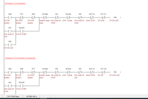

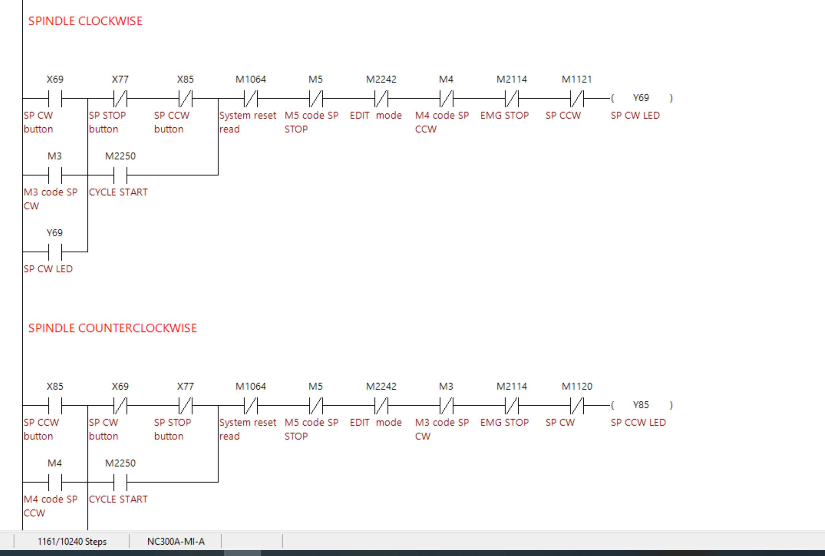

Что то какое-то недопонимание явно происходит ... на вашем видео на 3-й минуте я вижу искомое ,но совсем какое-то куцое.....
Вот к примеру небольшой фрагмент(одна двадцатая часть) ПЛК станка для наглядности. У вас есть на стойке нечто подобное ?
Вот к примеру небольшой фрагмент(одна двадцатая часть) ПЛК станка для наглядности. У вас есть на стойке нечто подобное ?пример.png
Там листать в низ нужно. Это начальные строки

niksooon писал(а): ↑ Что то какое-то недопонимание явно происходит ... на вашем видео на 3-й минуте я вижу искомое ,но совсем какое-то куцое.....
Да, примерно так и есть, только у вас всё подробно подписано, у меня минимальные подписи. У вас какая стойка?

NC-300A-MI от Дельта......... только она совершенно с пустым ПЛК поставляется.......
