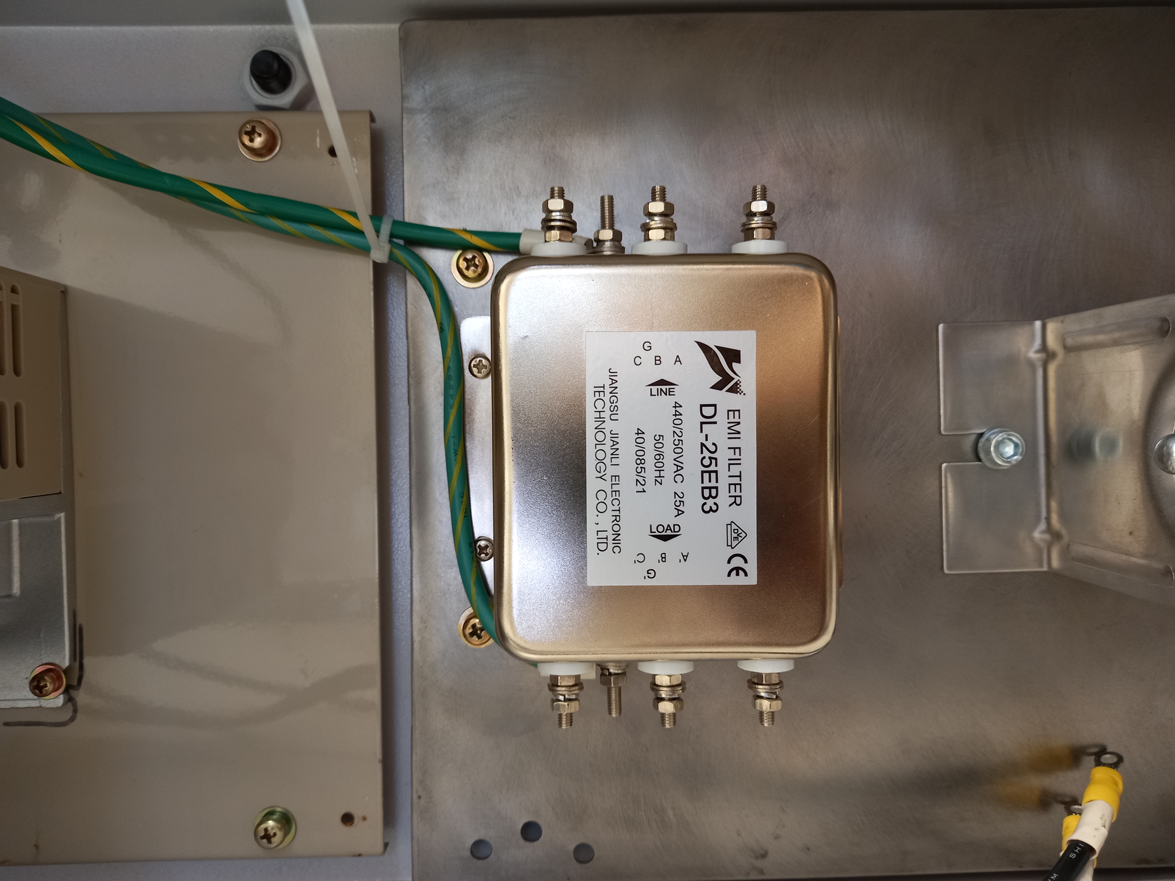

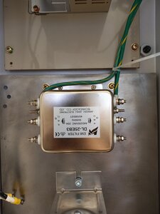

Есть вопрос по заземлению ЭМИ фильтра. На шпиндель поставил новый китайский фильтр. У него клемма заземления с двух сторон, на входе и выходе. Надо обе цеплять? Один фиг они обе идут на корпус фильтра, зачем две сделали? На японском родном фильтре 1 клемма на входе.

john1987887 писал(а): ↑ зачем две сделали?
Для удобства подключения. Можно и к одной клемме землей подключаться.

john1987887
Сообщения: 3063
Репутация: 1802
Re: Японец BROTHER TC-225 1989 г.в.
Сообщение john1987887 »
Dimka писал(а): ↑ Ты ж как-то обругал эти китайский стойки . Почему снова она?
Обругал я Tomatech, там совсем печальная контора, а это большой брэнд, тут все намного лучше, но не идеально.
