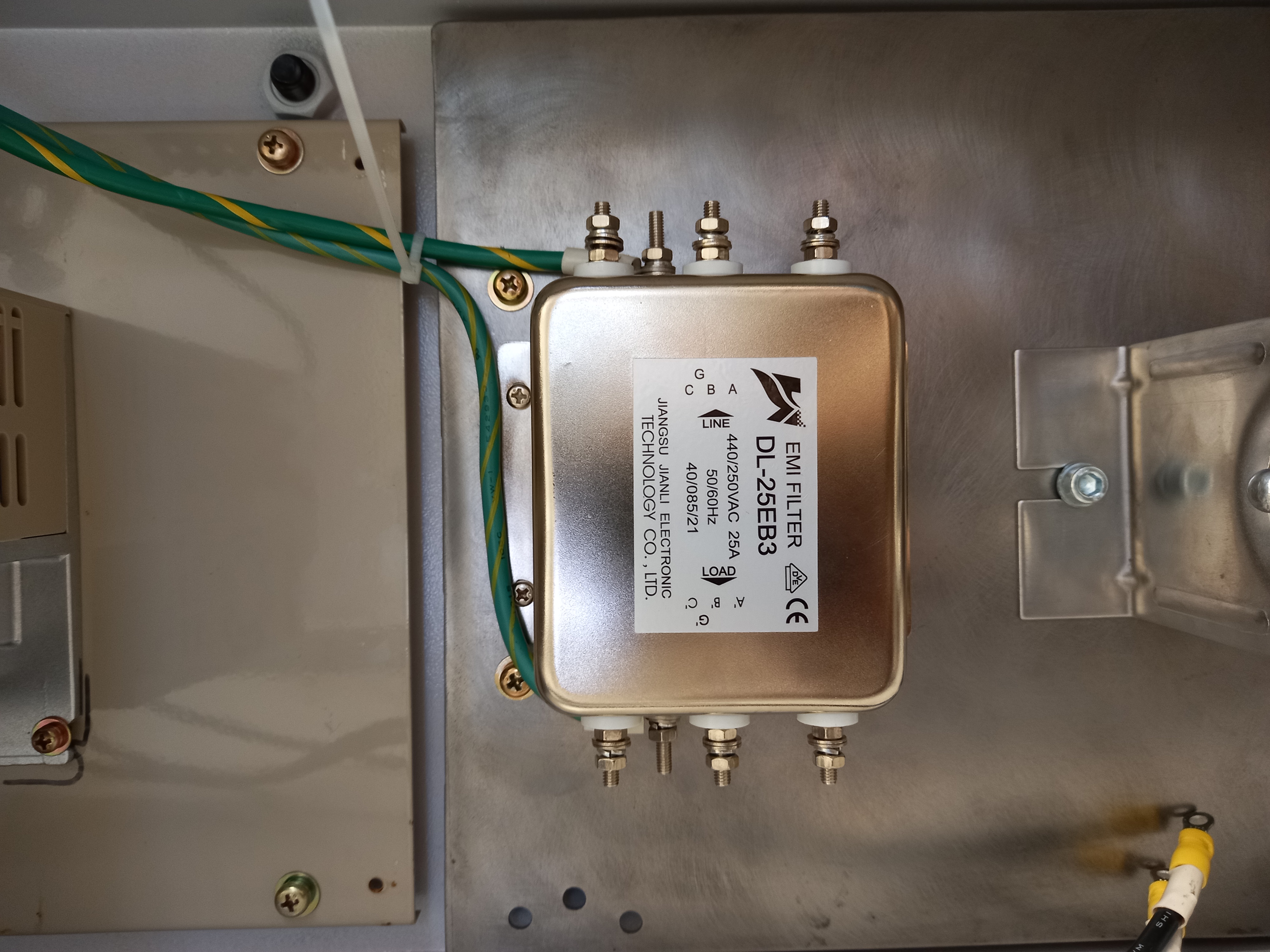

Есть вопрос по заземлению ЭМИ фильтра. На шпиндель поставил новый китайский фильтр. У него клемма заземления с двух сторон, на входе и выходе. Надо обе цеплять? Один фиг они обе идут на корпус фильтра, зачем две сделали? На японском родном фильтре 1 клемма на входе.

Vladimir52
Сообщения: 384
Репутация: 51
Re: Японец BROTHER TC-225 1989 г.в.
Сообщение Vladimir52 »
john1987887 писал(а): ↑ зачем две сделали?
Для удобства подключения. Можно и к одной клемме землей подключаться.
