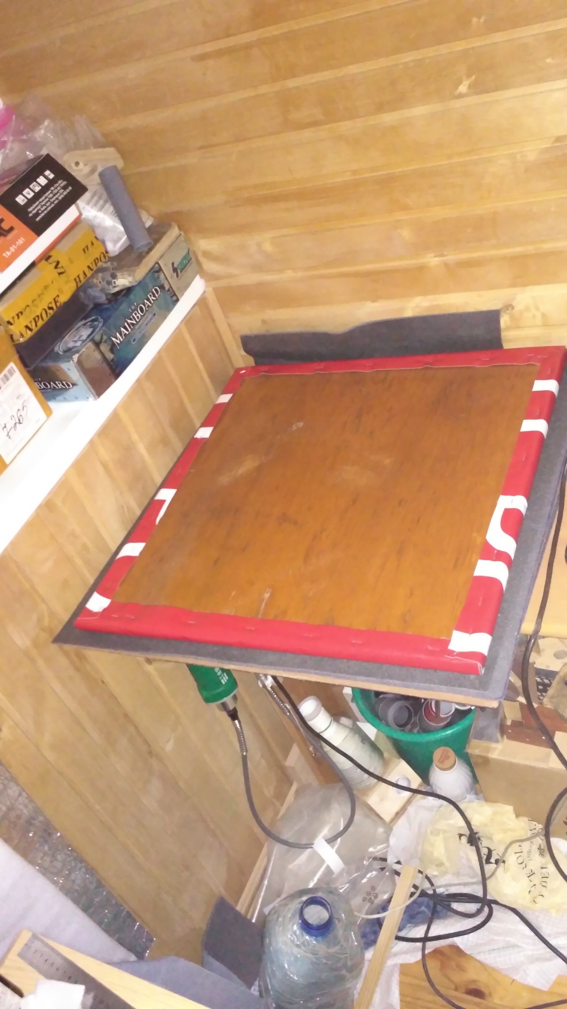

Обшил дно по периметру банером с пеной. Получился мягкий бортик, не рвется при надевании стенок. Заодно перекрыл щель между полом и стенкой.
Возможно юпка по периметру тоже не помешает, но пока без нее.
IMG_20220110_005954.jpg (3611 просмотров) <a class='original' href='./download/file.php?id=201093&mode=view' target=_blank>Загрузить оригинал (981.41 КБ)</a>
IMG_20220110_010259.jpg (3611 просмотров) <a class='original' href='./download/file.php?id=201094&mode=view' target=_blank>Загрузить оригинал (664.46 КБ)</a>
IMG_20220110_010834.jpg (3611 просмотров) <a class='original' href='./download/file.php?id=201095&mode=view' target=_blank>Загрузить оригинал (1.19 МБ)</a>
Загнать скобу в старый советский ДСП оказалось непростой задачей. Половина просто гнется. Гвоздики еще как-то забиваются.

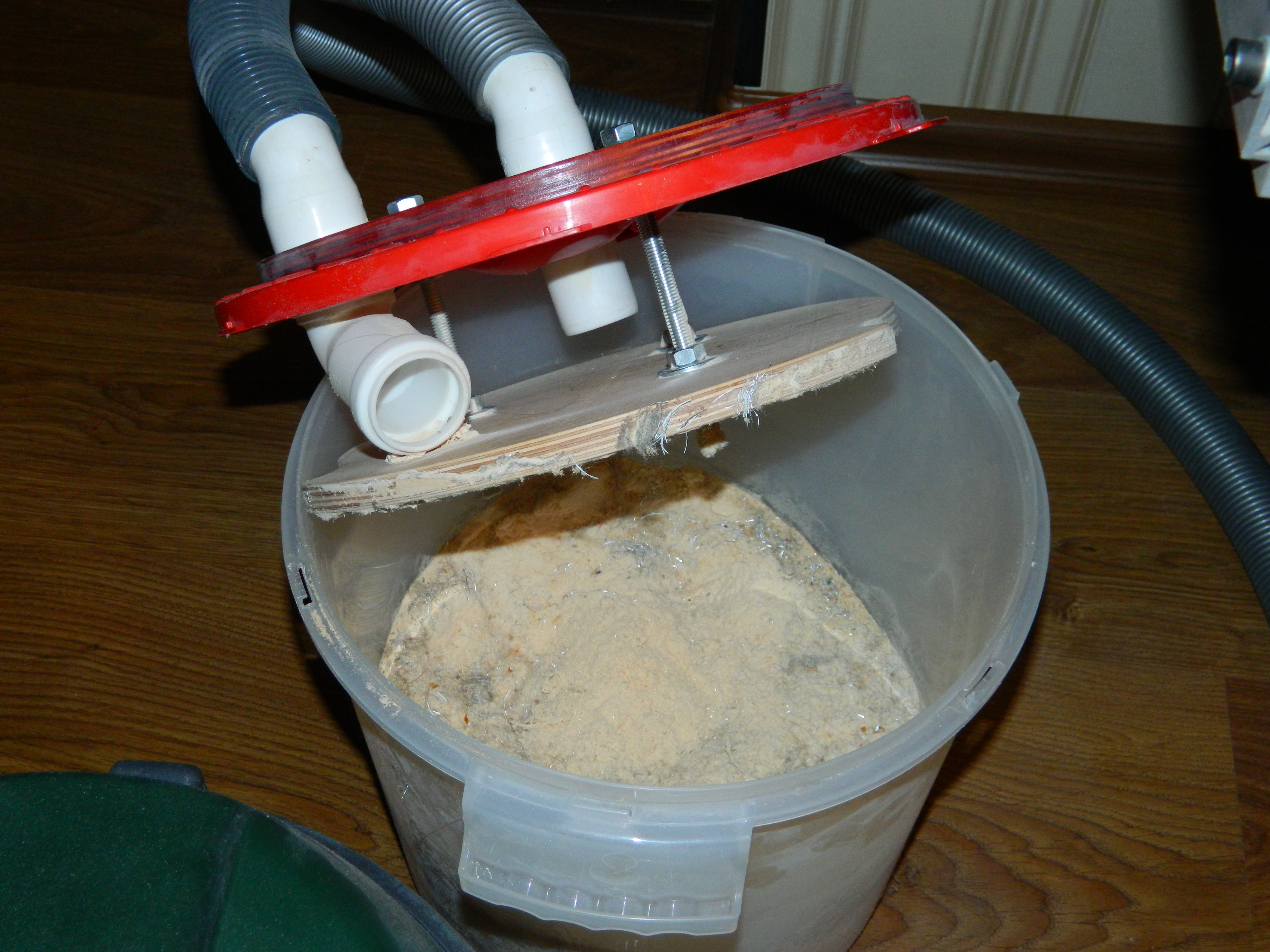

Я в свое время купил пылесос Delvir still и до сих пор доволен. Работать может часами. Реально 5 часов стружку тянул. Тихий. К нему простейший циклончик из 10л ведра сделал. Вроде и бесщеточный. Асинхронник стоит. Позиционируется как профессиональный для гостиничного бизнеса.
DSCN2986.JPG (3407 просмотров) <a class='original' href='./download/file.php?id=201281&mode=view' target=_blank>Загрузить оригинал (5.83 МБ)</a>
DSCN2988.JPG (3407 просмотров) <a class='original' href='./download/file.php?id=201282&mode=view' target=_blank>Загрузить оригинал (6.16 МБ)</a>

shalek писал(а): ↑ циклончик из 10л ведра сделал. Вроде и бесщеточный. Асинхронник стоит. Позиционируется как профессиональный для гостиничного бизнеса.
Прикольная компоновка циклона - дешево и сердито. Нужно сеюе так попробовать.
Ведро схлопнуться не пытается? какой мощности пылесос и используется на полную, или нет? в мешок много попадает пыли?
Сообщения: 2893
Re: Шумоизоляция станка в квартире
calabr писал(а): ↑ Ведро схлопнуться не пытается? какой мощности пылесос и используется на полную, или нет? в мешок много попадает пыли?
Нет, не пытается схлопнуться. Только крышку притягивает плотнее.
Мощность пылесоса постоянная. Не регулируется. Точно не помню, но около 1300Вт. В мешок попадет все если ведро почти полное. Если пустое, то практически нет ничего.
