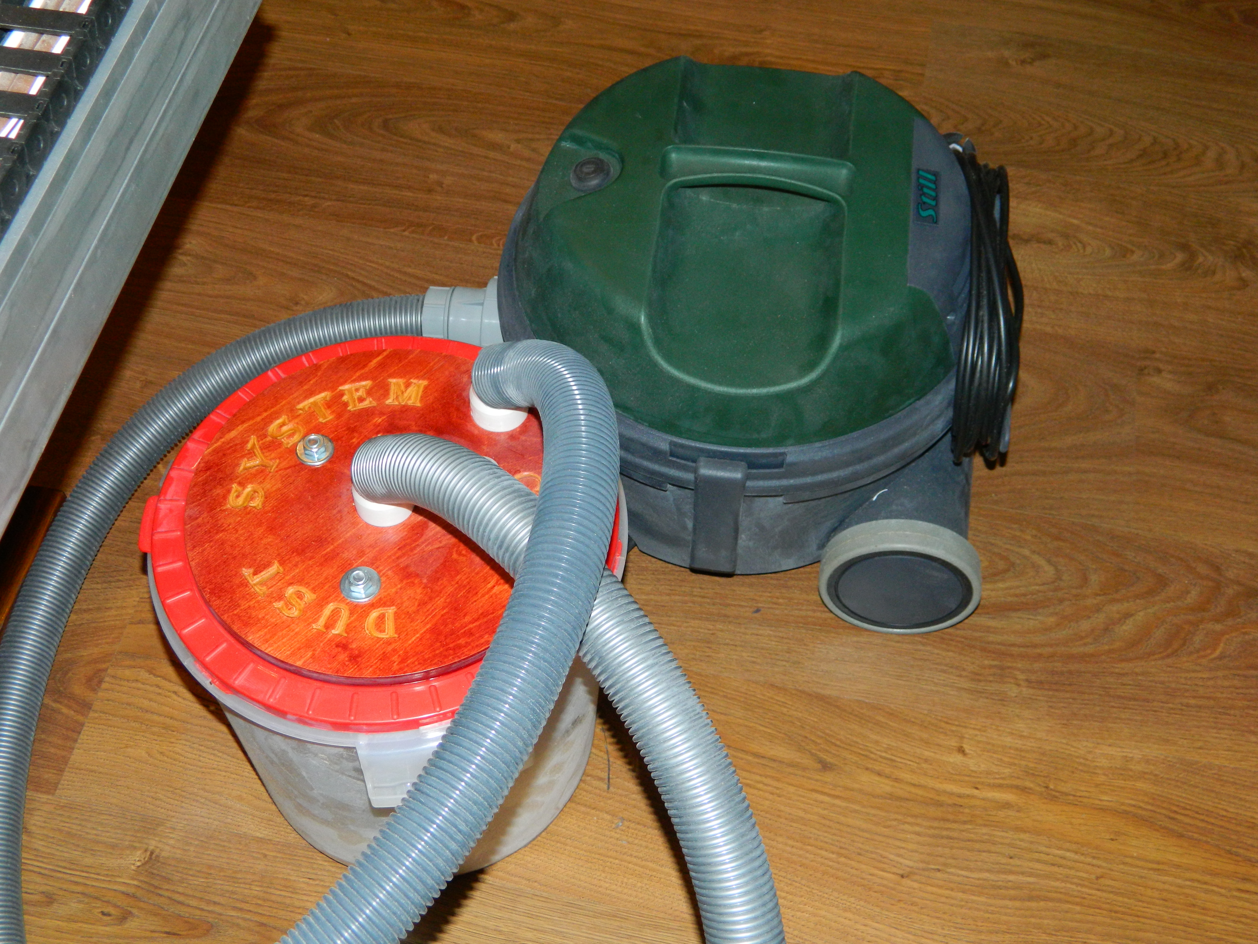

Я в свое время купил пылесос Delvir still и до сих пор доволен. Работать может часами. Реально 5 часов стружку тянул. Тихий. К нему простейший циклончик из 10л ведра сделал. Вроде и бесщеточный. Асинхронник стоит. Позиционируется как профессиональный для гостиничного бизнеса.

shalek писал(а): циклончик из 10л ведра сделал. Вроде и бесщеточный. Асинхронник стоит. Позиционируется как профессиональный для гостиничного бизнеса.
Прикольная компоновка циклона - дешево и сердито. Нужно сеюе так попробовать.
Ведро схлопнуться не пытается? какой мощности пылесос и используется на полную, или нет? в мешок много попадает пыли?
Сообщения: 2893
Re: Шумоизоляция станка в квартире
calabr писал(а): Ведро схлопнуться не пытается? какой мощности пылесос и используется на полную, или нет? в мешок много попадает пыли?
Нет, не пытается схлопнуться. Только крышку притягивает плотнее.
Мощность пылесоса постоянная. Не регулируется. Точно не помню, но около 1300Вт. В мешок попадет все если ведро почти полное. Если пустое, то практически нет ничего.
