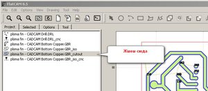

теперь вырезание платы из заготовки
Cutout_1_C.jpg (17289 просмотров) <a class='original' href='./download/file.php?id=138653&sid=eb8a85c57652afa876a11c7ac8ce3ca8&mode=view' target=_blank>Загрузить оригинал (47.91 КБ)</a>
Cutout_2_С.jpg (17289 просмотров) <a class='original' href='./download/file.php?id=138654&sid=eb8a85c57652afa876a11c7ac8ce3ca8&mode=view' target=_blank>Загрузить оригинал (203.96 КБ)</a>
Cutout_3_С.jpg (17289 просмотров) <a class='original' href='./download/file.php?id=138655&sid=eb8a85c57652afa876a11c7ac8ce3ca8&mode=view' target=_blank>Загрузить оригинал (122.67 КБ)</a>
Cutout_4_С.jpg (17289 просмотров) <a class='original' href='./download/file.php?id=138656&sid=eb8a85c57652afa876a11c7ac8ce3ca8&mode=view' target=_blank>Загрузить оригинал (155.46 КБ)</a>
В заключение, скажу, что меня постоянно вводили в заблуждение диаметры инструментов для прорисовки
думаешь, что правишь диаметр фрезы, а на самом деле - диаметр линии на экране.
Поэтому лучше сразу вбить нужные параметры на вкладке "Options"( верхний скриншот) и дальше не менять
