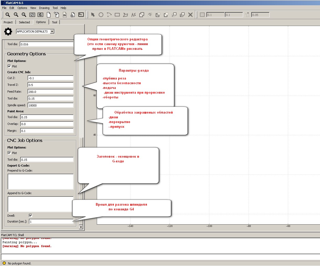

настраиваем:
options_1_C.jpg (17804 просмотра) <a class='original' href='./download/file.php?id=138637&mode=view' target=_blank>Загрузить оригинал (202.52 КБ)</a>
options_2_С.jpg (17804 просмотра) <a class='original' href='./download/file.php?id=138638&mode=view' target=_blank>Загрузить оригинал (227.28 КБ)</a>
options_3_С.jpg (17804 просмотра) <a class='original' href='./download/file.php?id=138660&mode=view' target=_blank>Загрузить оригинал (161.98 КБ)</a>
Внимание! чтоб параметры применились, лучше перезагрузить FLATCAM

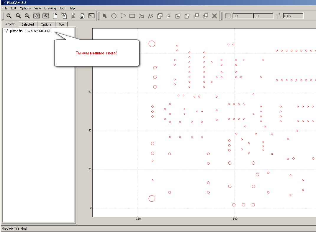

начинаем сврловку - не факт, что сверлить сначала, просто сверленую плату можно ЛУТом сделать
загружаем exellon-файл
drill_0.jpg (17804 просмотра) <a class='original' href='./download/file.php?id=138661&mode=view' target=_blank>Загрузить оригинал (59.49 КБ)</a>

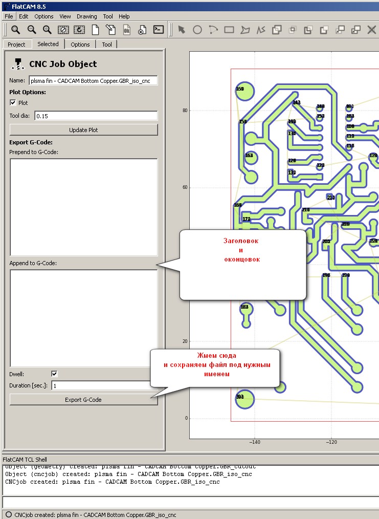

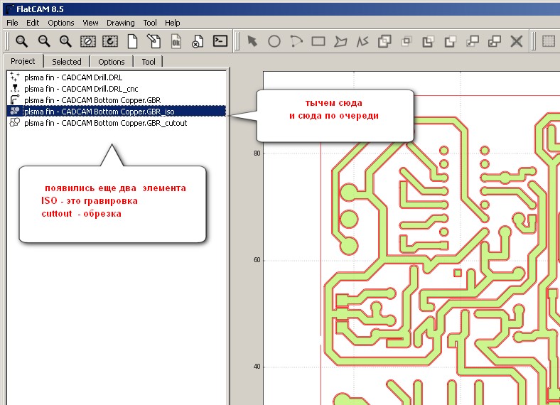

Теперь фрезеровка
загрузим Gerber-файл
Frez_1.jpg (17804 просмотра) <a class='original' href='./download/file.php?id=138647&mode=view' target=_blank>Загрузить оригинал (33.03 КБ)</a>
Frez_2_С.jpg (17804 просмотра) <a class='original' href='./download/file.php?id=138648&mode=view' target=_blank>Загрузить оригинал (305.55 КБ)</a>
Frez_3_С.jpg (17804 просмотра) <a class='original' href='./download/file.php?id=138649&mode=view' target=_blank>Загрузить оригинал (300.49 КБ)</a>
Frez_4_С.jpg (17804 просмотра) <a class='original' href='./download/file.php?id=138650&mode=view' target=_blank>Загрузить оригинал (105.3 КБ)</a>
Frez_5_С.jpg (17804 просмотра) <a class='original' href='./download/file.php?id=138651&mode=view' target=_blank>Загрузить оригинал (325.41 КБ)</a>
drill_7_C.jpg (17804 просмотра) <a class='original' href='./download/file.php?id=138646&mode=view' target=_blank>Загрузить оригинал (83.56 КБ)</a>
Frez_6_С.jpg (17804 просмотра) <a class='original' href='./download/file.php?id=138652&mode=view' target=_blank>Загрузить оригинал (151.49 КБ)</a>

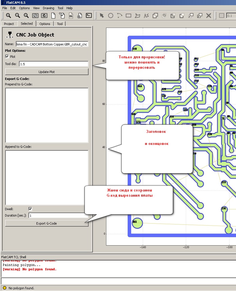

теперь вырезание платы из заготовки
Cutout_1_C.jpg (17804 просмотра) <a class='original' href='./download/file.php?id=138653&mode=view' target=_blank>Загрузить оригинал (47.91 КБ)</a>
Cutout_2_С.jpg (17804 просмотра) <a class='original' href='./download/file.php?id=138654&mode=view' target=_blank>Загрузить оригинал (203.96 КБ)</a>
Cutout_3_С.jpg (17804 просмотра) <a class='original' href='./download/file.php?id=138655&mode=view' target=_blank>Загрузить оригинал (122.67 КБ)</a>
Cutout_4_С.jpg (17804 просмотра) <a class='original' href='./download/file.php?id=138656&mode=view' target=_blank>Загрузить оригинал (155.46 КБ)</a>
В заключение, скажу, что меня постоянно вводили в заблуждение диаметры инструментов для прорисовки
думаешь, что правишь диаметр фрезы, а на самом деле - диаметр линии на экране.
Поэтому лучше сразу вбить нужные параметры на вкладке "Options"( верхний скриншот) и дальше не менять
