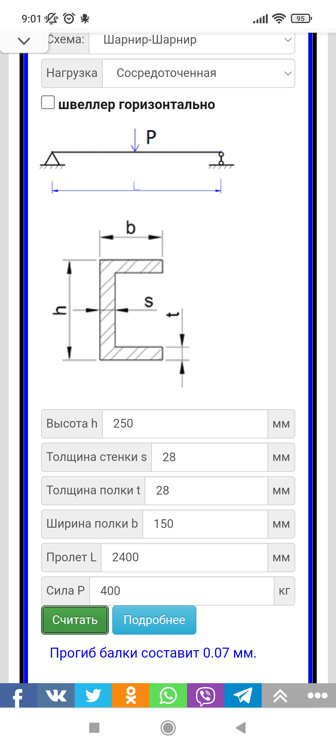

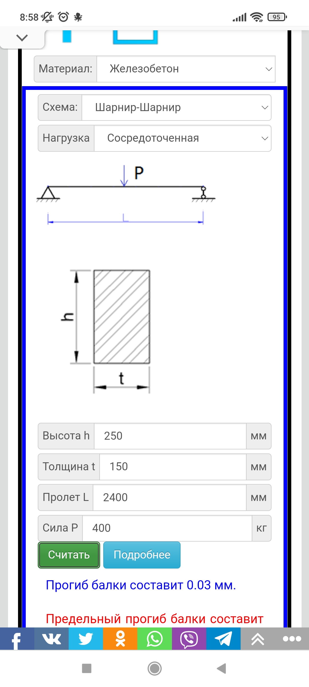

Подумываю залить станину для портального фрезера размером поля 1500*1900 из бетона.. толщина плиты 200 мм. Закончил Строительный университет, на практике в лаборатории строительных материалов считал поголовье мух)) Очень интересует этот вопрос сейчас. Консультировался со одногрупниками, которые работают в сфере добавок к бетону - говорят все должно получится.. но главное купить хороший заводской бетон, марки В40 или 50, и после снятия опалубки хорошо его пропарить. это даст минимальные изменения геометрии в последующем. Можно конечно сходить на кафедру строительных материалов и там проконсультироваться.. помню там на лабораторных кубики бетонные давили и тянули их прессами, разные марки, добавки.. долбанные мухи отвлекали) ни че не помню) Я рассматриваю два варианта либо сталь без сварки сборка на болтах, либо ЖБ.. ЖБ мне больше нравится, но плита выходит весом в 2500 кг.. как я буду ее переворачивать после снятия опалубки, т.к заливать в силу конструктива придется вверх дном. ЖБ лучше гасит вибрации, меньше хлопот с обработкой. Прикрепил эскиз станины, как думаете стоит с бетоном затеиваться?

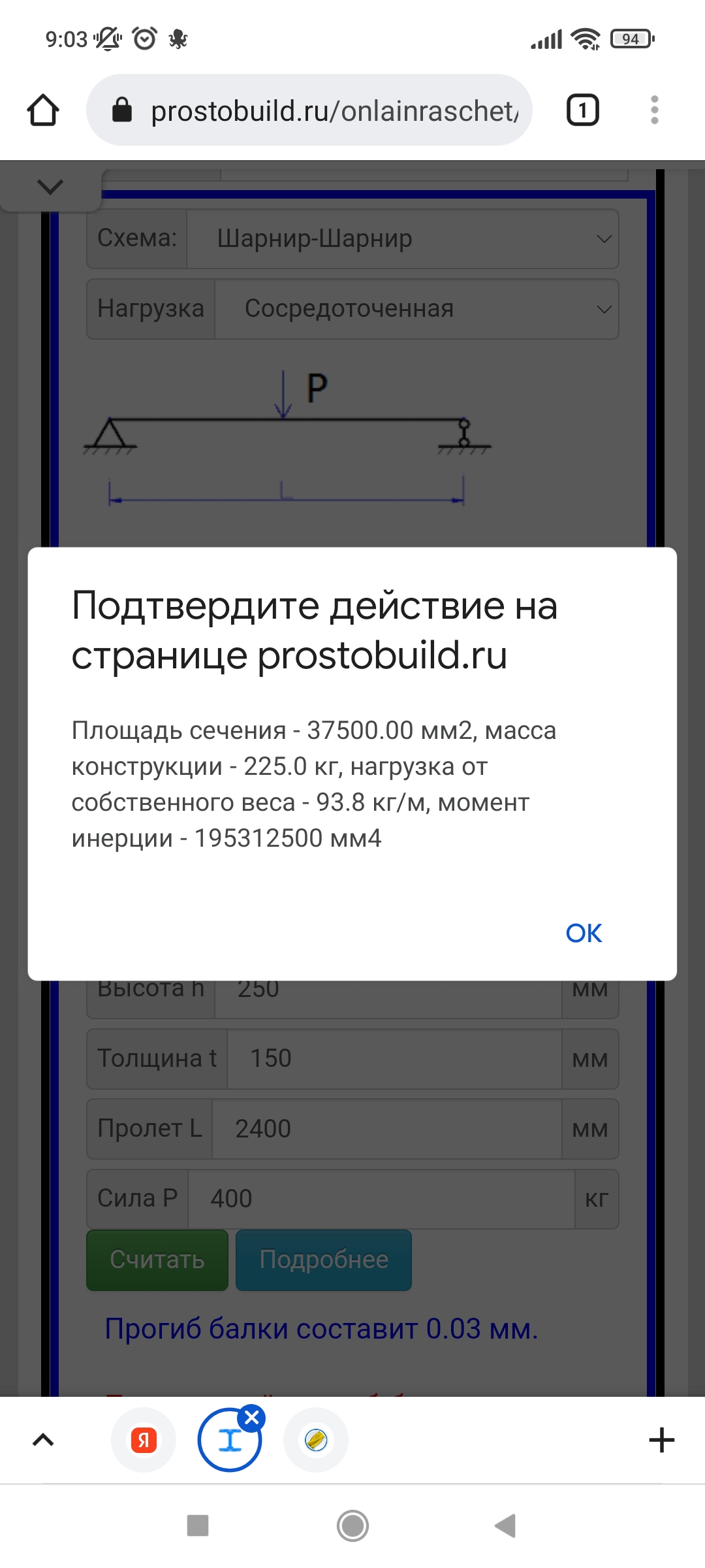

И что интересно при расчете в онлайн калькуляторах ЖБ балки на прогиб она дает очень не плохие результаты..

Примеры расчета балок, не знаю верны ли эти расчеты.
https://prostobuild.ru/onlainraschet/14 ... rogib.html
Сталь , сечение швеллер (10889 просмотров) <a class='original' href='./download/file.php?id=201543&mode=view' target=_blank>Загрузить оригинал (350.01 КБ)</a>
ЖБ (10889 просмотров) <a class='original' href='./download/file.php?id=201544&mode=view' target=_blank>Загрузить оригинал (359.98 КБ)</a>
ЖБ
Сталь (10889 просмотров) <a class='original' href='./download/file.php?id=201545&mode=view' target=_blank>Загрузить оригинал (336.14 КБ)</a>
Сталь
Жб (10889 просмотров) <a class='original' href='./download/file.php?id=201546&mode=view' target=_blank>Загрузить оригинал (356.7 КБ)</a>
Жб
