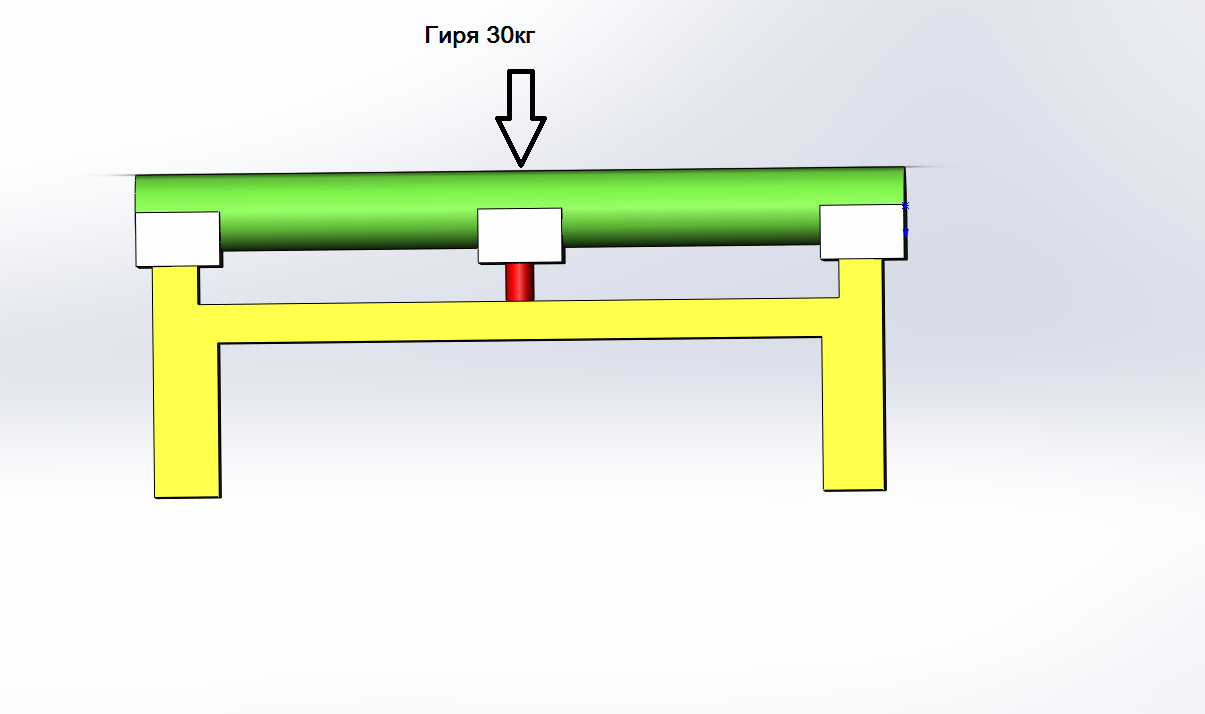

Цель опытов посмотреть как себя ведет бетон, ПБ со временем.
До нового года отлили несколько образцов из бетона и сложного бетона. В трубу канализационную ф100мм, длинной 1000мм залили бетон.
Получили образец ПБ из России. Спасибо U33 за образец.
Планируем собрать стенд для испытаний.
На образцы в 3х точках приклеить на эпоксидный клей железные детали(белые на картинке). После полимеризации клея, их пришабрить по гранитной линейке.
Устанавливается это на испытательный стенд. В середине устанавливаем индикатор(показан красным) микронный. В центре образец нагружаем весом 30кг.
Смотрим как ведет себя образцы в течении времени.

Пишите ваши идеи по испытанию. Возможно кто то предложит лучше вариант.

Один из образцов желательно в вертикальном положении (подвесить за "хвост") выдержать при 40-60 градусах несколько дней - типа "дополимеризовать" полностью. Заодно посмотрите "наличие отсутствия" неполной полимеризации и её влияния (при наличии).
Хотя конечно если провести предварительно тест на соответствие "заявленым производителем параметров". Но думаю досушить 1 образец сильно дешевле будет чем полноценный анализ.

На эпоксидку не нужно - лишние враки .Опоры по краям должны быть шаровые, как на мостах больших. Добавьте к тестам 10 кг и 100 кг по возможности .

Такое испытание в сертифицировнной лаборатории очень дорого выйдет. Испытания на усталость - это довольно долгие испытания и тоже требует специализированного оборудования, которое нагружает образцы с фиксированной нагрузкой.
Самое простое - это испытание на поперечный излом (изгиб), при помощи гидропресса, электромеханику вряд ли найдете на такую нагрузку, а она будет в несколько тонн. В качестве силоизмерителя можно установить тензодатчик или мощные весы, или просто по штангелю измерять прогиб.
цель тс немного попроще, так что можно обойтись и без излишков :)

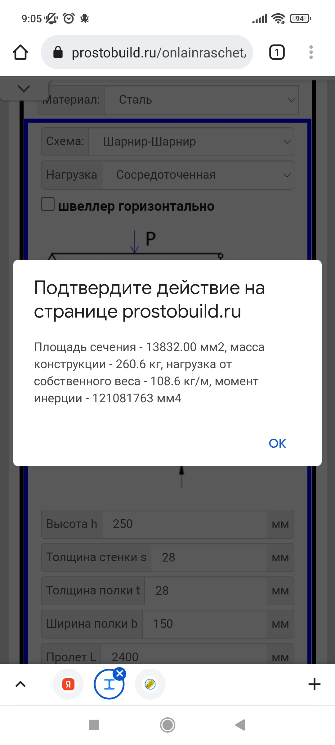

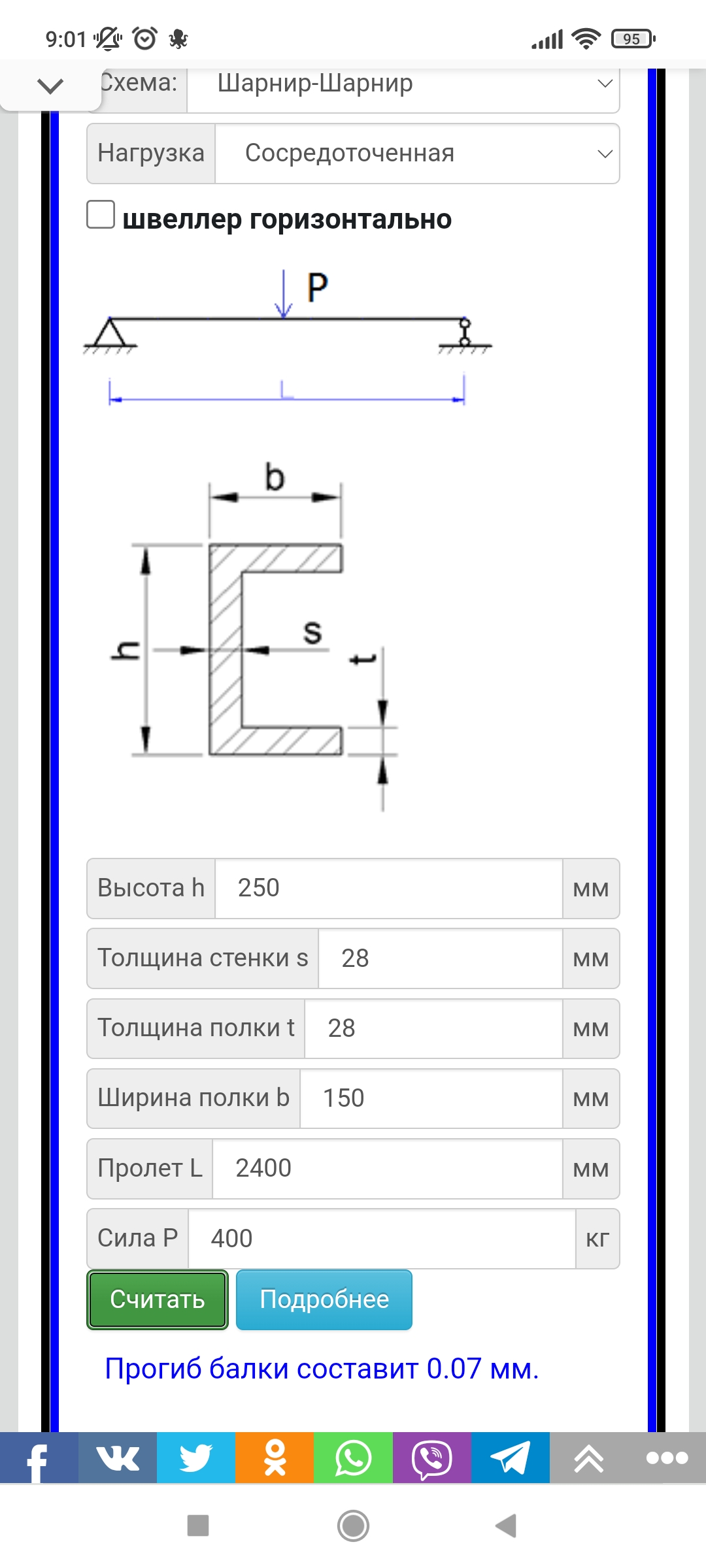

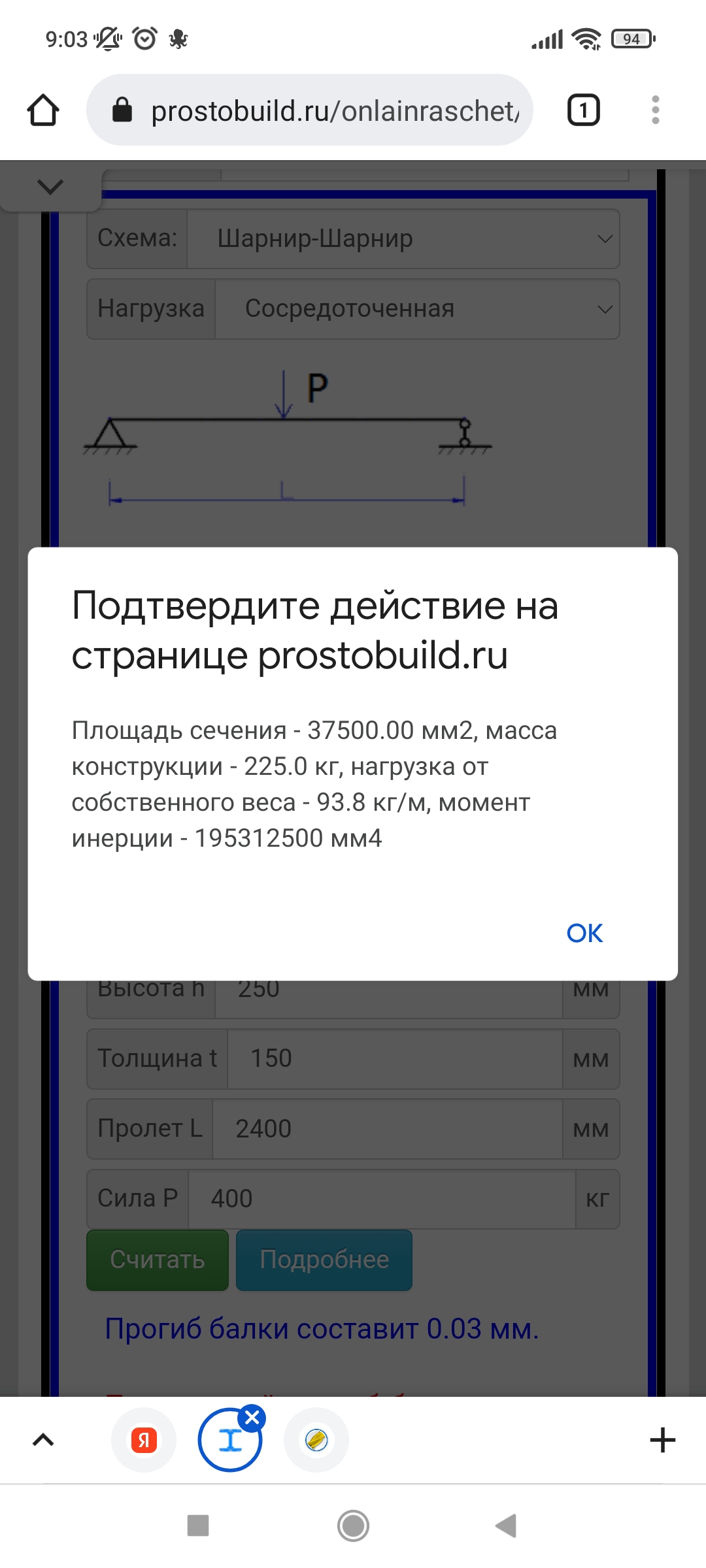

Примеры расчета балок, не знаю верны ли эти расчеты.
https://prostobuild.ru/onlainraschet/14 ... rogib.html
Сталь , сечение швеллер (11989 просмотров) <a class='original' href='./download/file.php?id=201543&sid=935a93c833d12c64489a46a99d6e4c63&mode=view' target=_blank>Загрузить оригинал (350.01 КБ)</a>
ЖБ (11989 просмотров) <a class='original' href='./download/file.php?id=201544&sid=935a93c833d12c64489a46a99d6e4c63&mode=view' target=_blank>Загрузить оригинал (359.98 КБ)</a>
ЖБ
Сталь (11989 просмотров) <a class='original' href='./download/file.php?id=201545&sid=935a93c833d12c64489a46a99d6e4c63&mode=view' target=_blank>Загрузить оригинал (336.14 КБ)</a>
Сталь
Жб (11989 просмотров) <a class='original' href='./download/file.php?id=201546&sid=935a93c833d12c64489a46a99d6e4c63&mode=view' target=_blank>Загрузить оригинал (356.7 КБ)</a>
Жб
