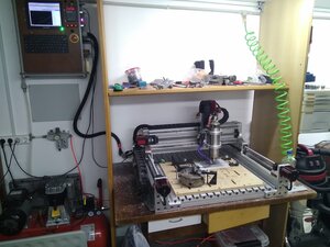

Подходит к завершению эпопея с постройкой Бобра2.
Вчера смазал все что шевелится и ковырялся с геометрией.
Сегодня пыльнул стол на 5 соток.
https://www.youtube.com/watch?v=jnS1eAzriNA
Шпиндель пришлось опустить пониже. Позже загоню на свое место и отъюстирую снова.
Расчитывал на полторы сотки. Так, в принципе и вышло.
Ось X:
https://www.youtube.com/watch?v=vA8LnqNYEws
Ось Y:
https://www.youtube.com/watch?v=gWRk9eavoKs
Диагональ:
https://www.youtube.com/watch?v=P0IIh1oKYHE
Линейку на КМД не ложил. Просто на стол плюхнул и поехали.
Перпендикулярность X и Y в районе 2 соток максимум. Но это по угольнику 400x250, который трудно назвать поверочным. При случае за смешные деньги купил. Его так "красиво" готовили к продаже, что блеск не дает сфотографировать. Фигня что геометрию замылии. Зато блестит. :hehehe:
Как-то так.

shalek писал(а): ↑ Расчитывал на полторы сотки. Так, в принципе и вышло.
Саня, ты молодец. Вышло в сотку, потому что у тебя хобот индикатора отклонён градусов на 45, и показания надо умножать на косинус этого угла, т.е. на 0,7.

Попробуй поставить хобот строго горизонтально и повторить измерения. Или индикатор возьми вот такой:

Сегодня пробу снял. Хотя я еще "тот" фрезеровщик. Опыта в солидкаме маловато, но как могу.
https://www.youtube.com/watch?v=PcsPtrXR_w4
Пилит однако.
Надо еще разобраться откуда косяк вылез.
IMG_20220116_153756.jpg (3986 просмотров) <a class='original' href='./download/file.php?id=201192&mode=view' target=_blank>Загрузить оригинал (935.3 КБ)</a>
IMG_20220116_154045.jpg (3986 просмотров) <a class='original' href='./download/file.php?id=201193&mode=view' target=_blank>Загрузить оригинал (851.05 КБ)</a>
IMG_20220116_154129.jpg (3986 просмотров) <a class='original' href='./download/file.php?id=201194&mode=view' target=_blank>Загрузить оригинал (569.38 КБ)</a>
Про размеры скажу - доволен. Снимать на мобильный и мерять то еще удовольствие.
