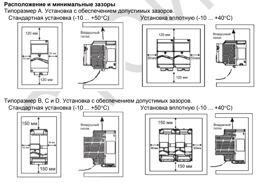

xenon-alien писал(а): ↑ как инструкция пишет. (Хотя бы ПЧ)
Это точно, так близко блок питания лучше не располагать к ПЧ
Сообщения: 2893
Re: "Бобр2"
Prav писал(а): ↑22 окт 2021, 13:05
А то что?
Для настольного станочка нужно трансформаторную будку городить?

Думаю эти условия прописаны для использования на производстве где оборудование может работать и в режиме 24/7 под полной загрузкой все время. Как часто вы частотник в домашних условиях грузите непрерывно на 75-90% мощности часами чтобы была необходимость установки по требованиям?

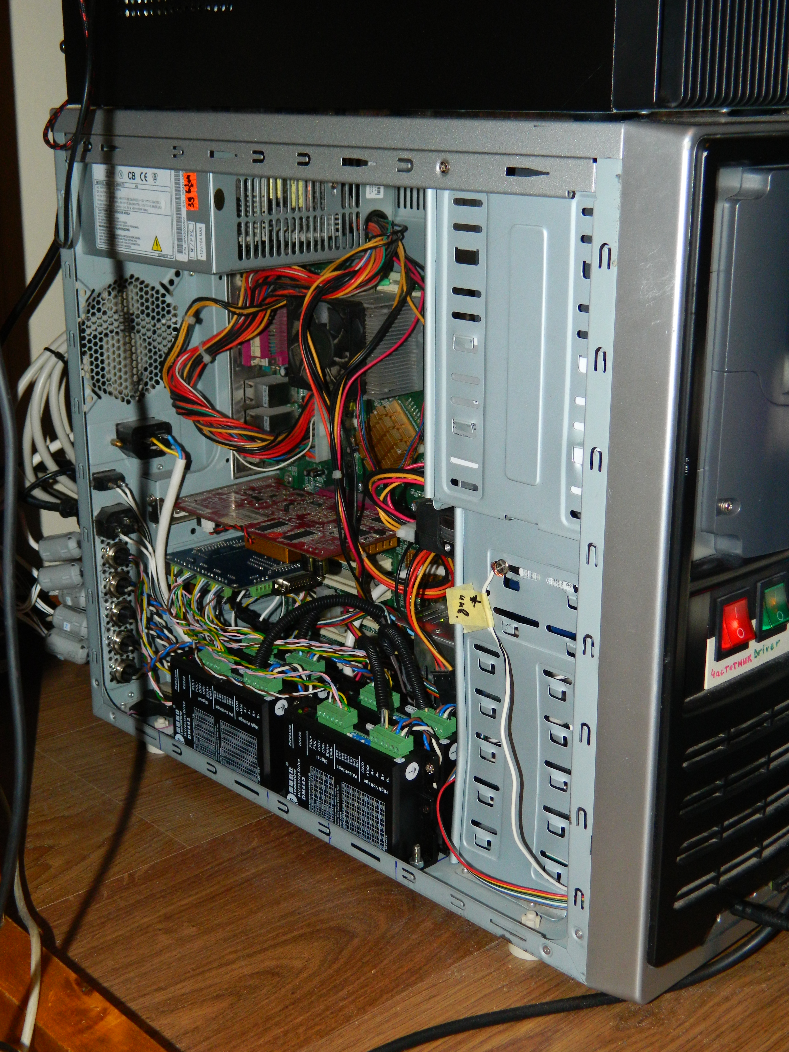

А в самом первом станке вся электроника в системнике была. И ничего. Помех и перегрева нигде не было. И за разводку проводов на вид ставили.
И тоже жалоб на него не было.

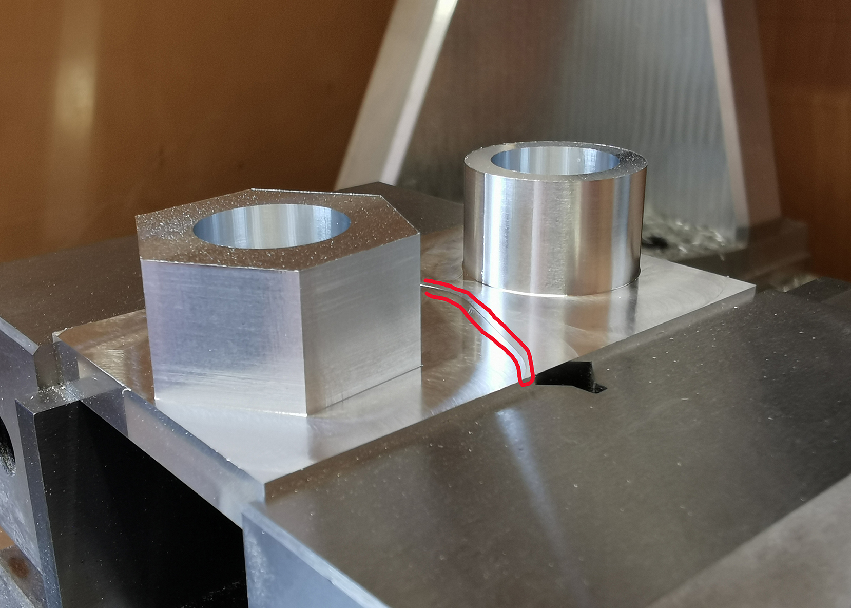

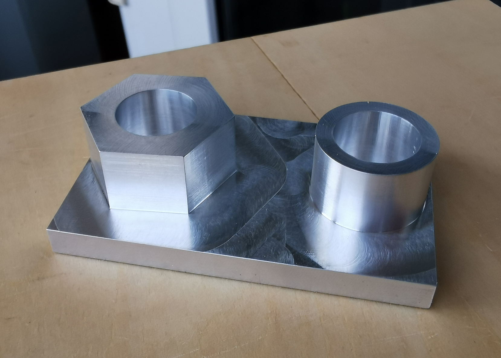

Сегодня пробу снял. Хотя я еще "тот" фрезеровщик. Опыта в солидкаме маловато, но как могу.
https://www.youtube.com/watch?v=PcsPtrXR_w4
Пилит однако.
Надо еще разобраться откуда косяк вылез.
IMG_20220116_153756.jpg (3953 просмотра) <a class='original' href='./download/file.php?id=201192&mode=view' target=_blank>Загрузить оригинал (935.3 КБ)</a>
IMG_20220116_154045.jpg (3953 просмотра) <a class='original' href='./download/file.php?id=201193&mode=view' target=_blank>Загрузить оригинал (851.05 КБ)</a>
IMG_20220116_154129.jpg (3953 просмотра) <a class='original' href='./download/file.php?id=201194&mode=view' target=_blank>Загрузить оригинал (569.38 КБ)</a>
Про размеры скажу - доволен. Снимать на мобильный и мерять то еще удовольствие.
