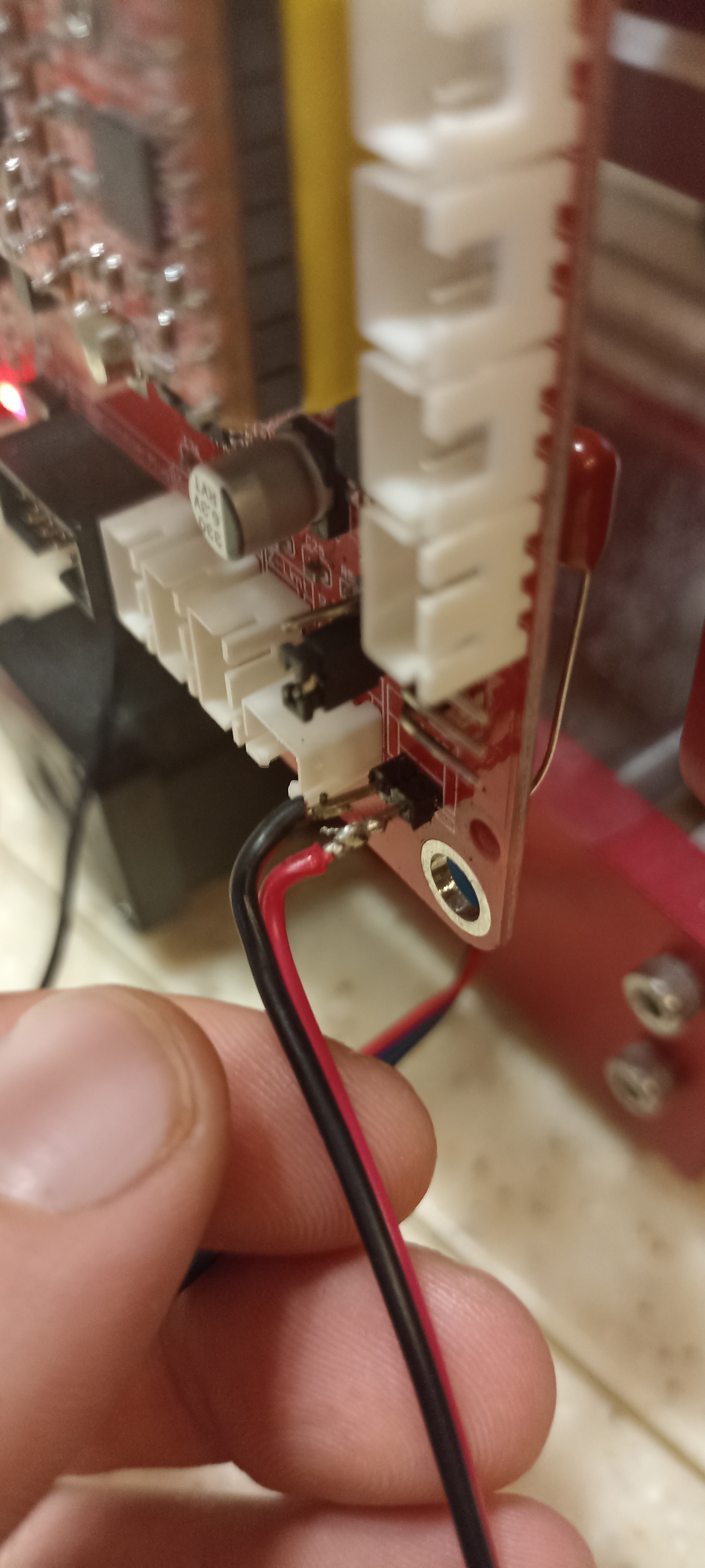

Alifeunder писал(а): ↑ конденсатор нужно было полярный или неполярный или разницы нет
Керамика неполярная, 0,1mf, удобно лично мне с smd работать. Но не так важно.
программе управляющей grbl нажимаю кнопку, карта высот,
Каким сендером пользуетесь? Candle?
Настройки контроллера все верные?

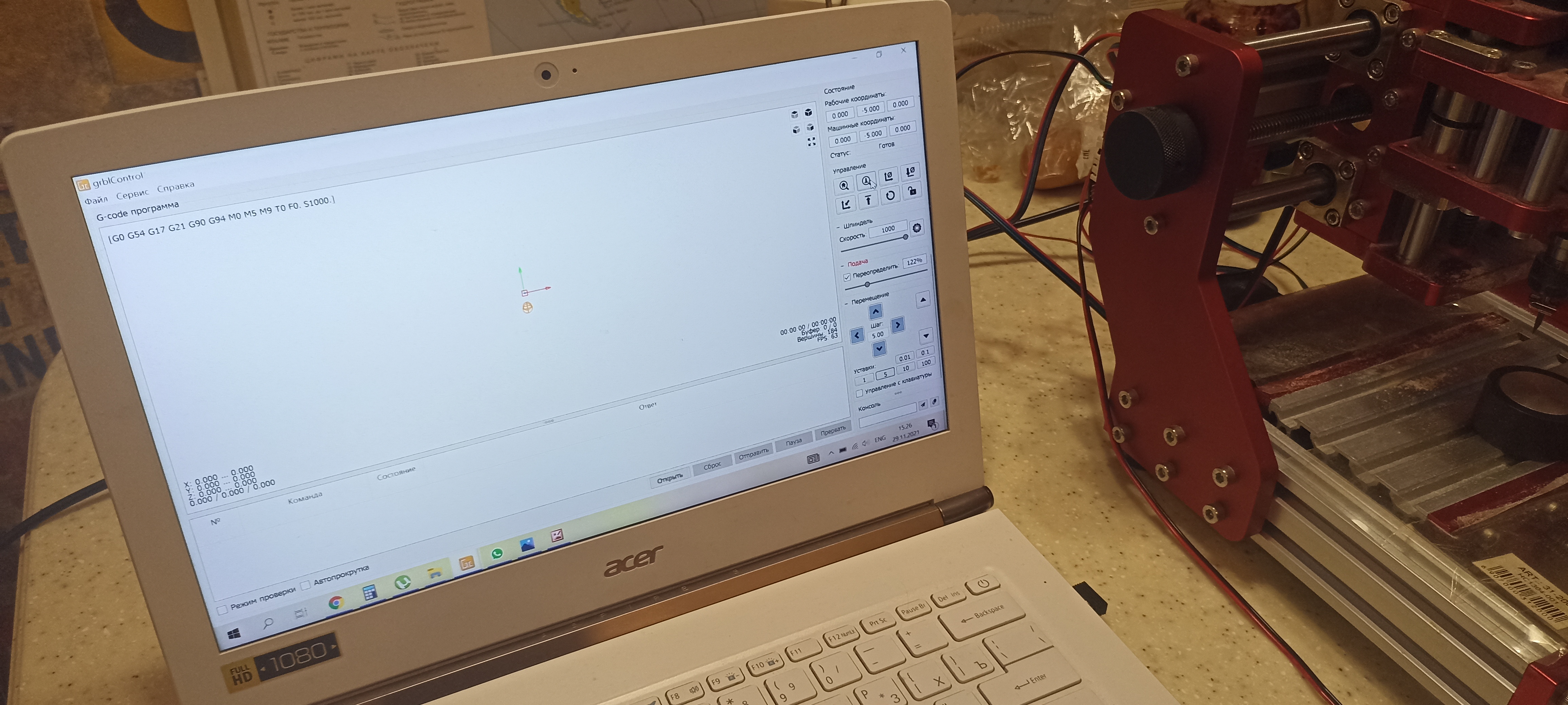

Сообщение Alifeunder »
VeterMir писал(а): ↑28 ноя 2021, 15:53
А как настроить его?
Да Candle

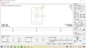

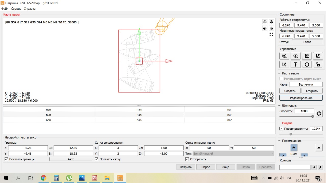

Alifeunder писал(а): ↑ в программе управляющей grbl нажимаю кнопку, карта высот, никакого движения, ничего не открывает, в чем может быть трабл?
Остальное в программе все выполняется?
По стрелкам станок движется, по кнопке "Z-щуп" происходит поиск нулевой позиции по Z?
P.S. Если хотите, чтобы знающие люди с этого форума Вам с удовольствием отвечали, потрудитесь немного и Вы: отредактируйте прилагаемые изображения так, чтобы на них было именно то, что Вы хотите показать и чтобы их удобно было воспринимать. Т.е. если хотите показать экран - сделайте его скриншот, а не фотографируйте сбоку вместе с ненужными деталями. Последнее фото вообще приходится качать в исходном разрешении, чтобы понять, что на нем :(
А по сути вопроса, - чтобы программа начала сканировать карту высот, сначала в нее должна быть загружена УП, для которой производится сканирование. Это нужно, чтобы предварительно определить граничные координаты.
И второй вопрос: что Вы собираетесь сканировать, имея только "пятачок" измерителя длины инструмента?

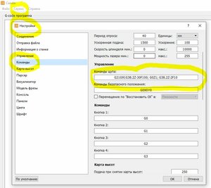

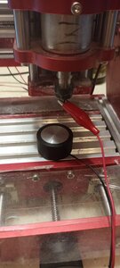

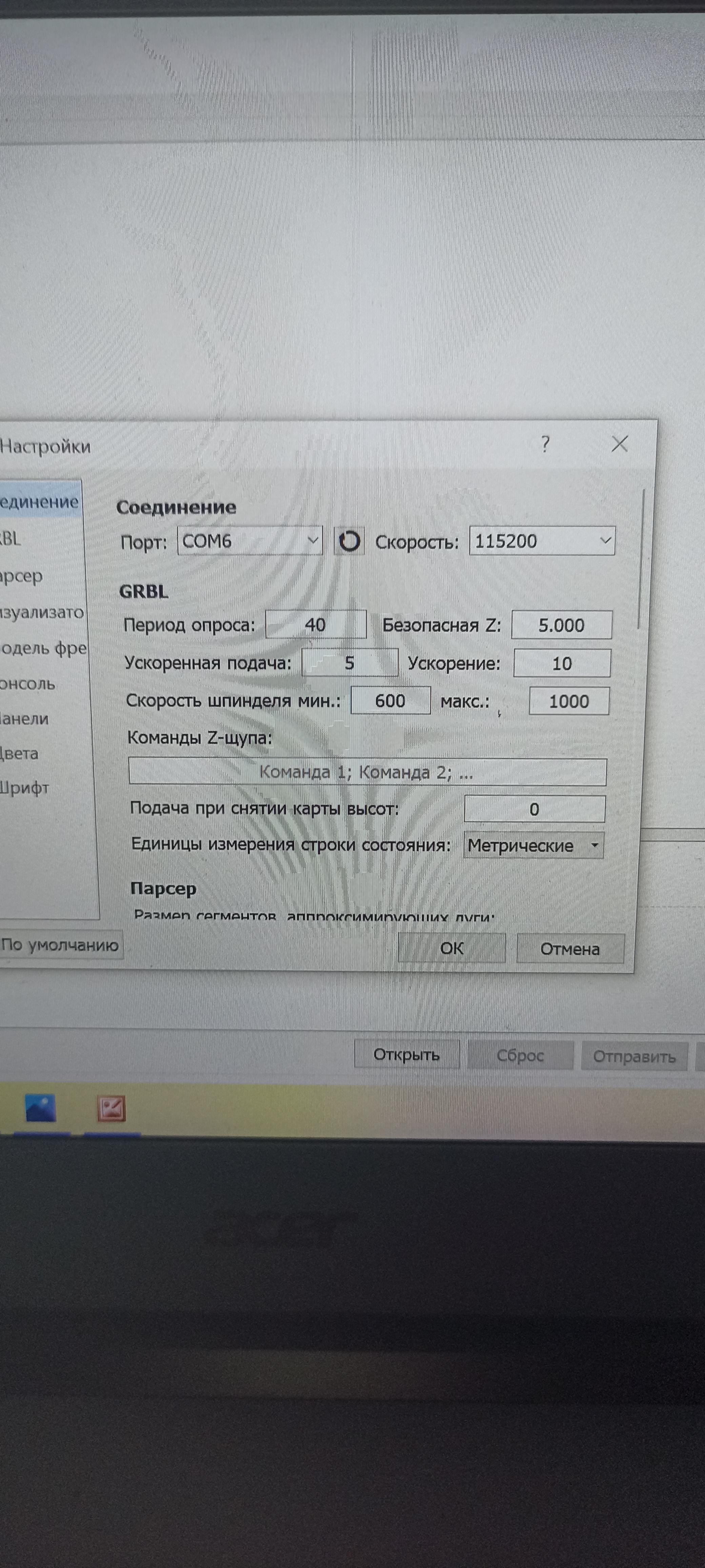

В станке всё работает верно, оси движутся в нужных направлениях, при загрузке уп появилась кнопка создания карты высот, при её нажатии щуп ходит просто квадратом отмеряя точки модели гравировки, но высоту их не снимает, при нажатии отдельной кнопки z - щуп, кнопка не активна, не включается, снизу прикрепил фотографию вот как всё выглядит. Что значат настройки?
Фреза всё же опускается но контакт не снимает, просто дырявит мой пятачок фрезой

Alifeunder писал(а): ↑ В станке всё работает
Настройки какие? В консоли ввести $$, отправить и скопировать сюда вывод настроек. Должно быть примерно как здесь viewtopic.php?p=621622#p621622.

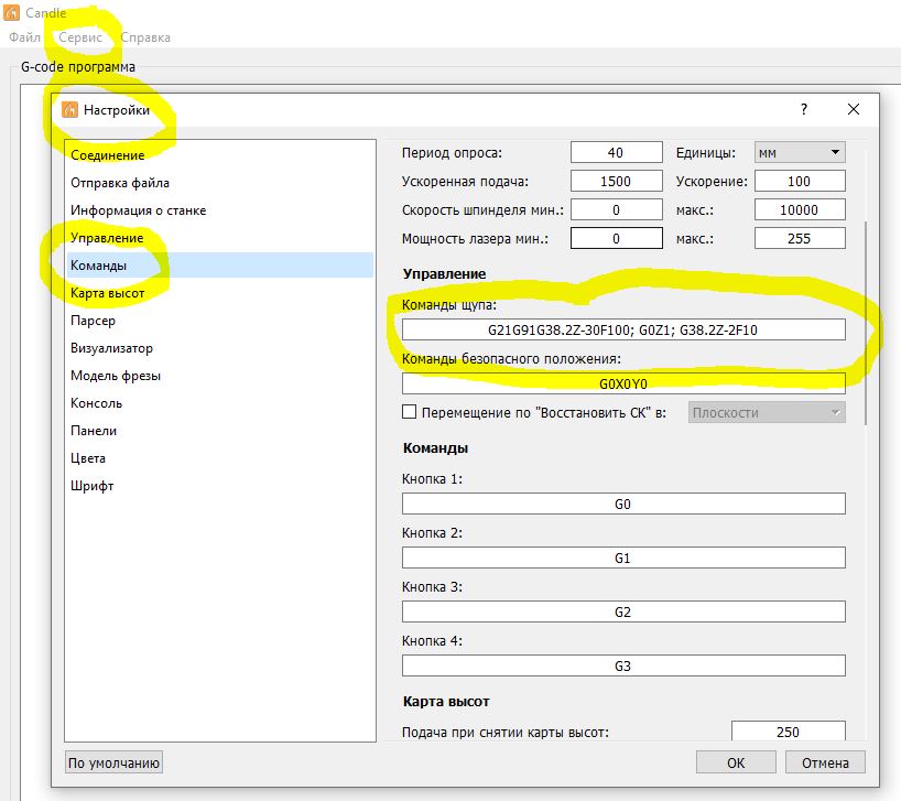

Курдль
Сообщения: 1060
Репутация: 282
Откуда: Msk
Сообщение Курдль »
Alifeunder писал(а): ↑ Что значат настройки?
В Candle есть меню "сервис\параметры" или "настройки". Там можно прописать действия каждой кнопки, расположенной на интерфейсных панелях. Для карты высот и Z-щупа там должны быть несколько команд, включающих G38 (это G-код работы со щупом). Что конкретно прописано в этих настройках?
И еще надо понимать, что установлено в настройках Grbl-контроллера (параметр $6).
Предлагаю тестировать не на втыкании фрезы в датчик, а замыкать контакты GND и A5 как только начнется движение оси Z вниз при поиске начальной позиции. В нормальном режиме движение должно остановиться.

Alifeunder писал(а): ↑ Фреза всё же опускается но контакт не снимает, просто дырявит мой пятачок фрезой
Candle.JPG (1208 просмотров) <a class='original' href='./download/file.php?id=200069&mode=view' target=_blank>Загрузить оригинал (84.44 КБ)</a>

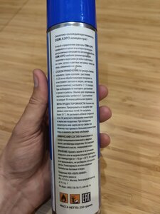

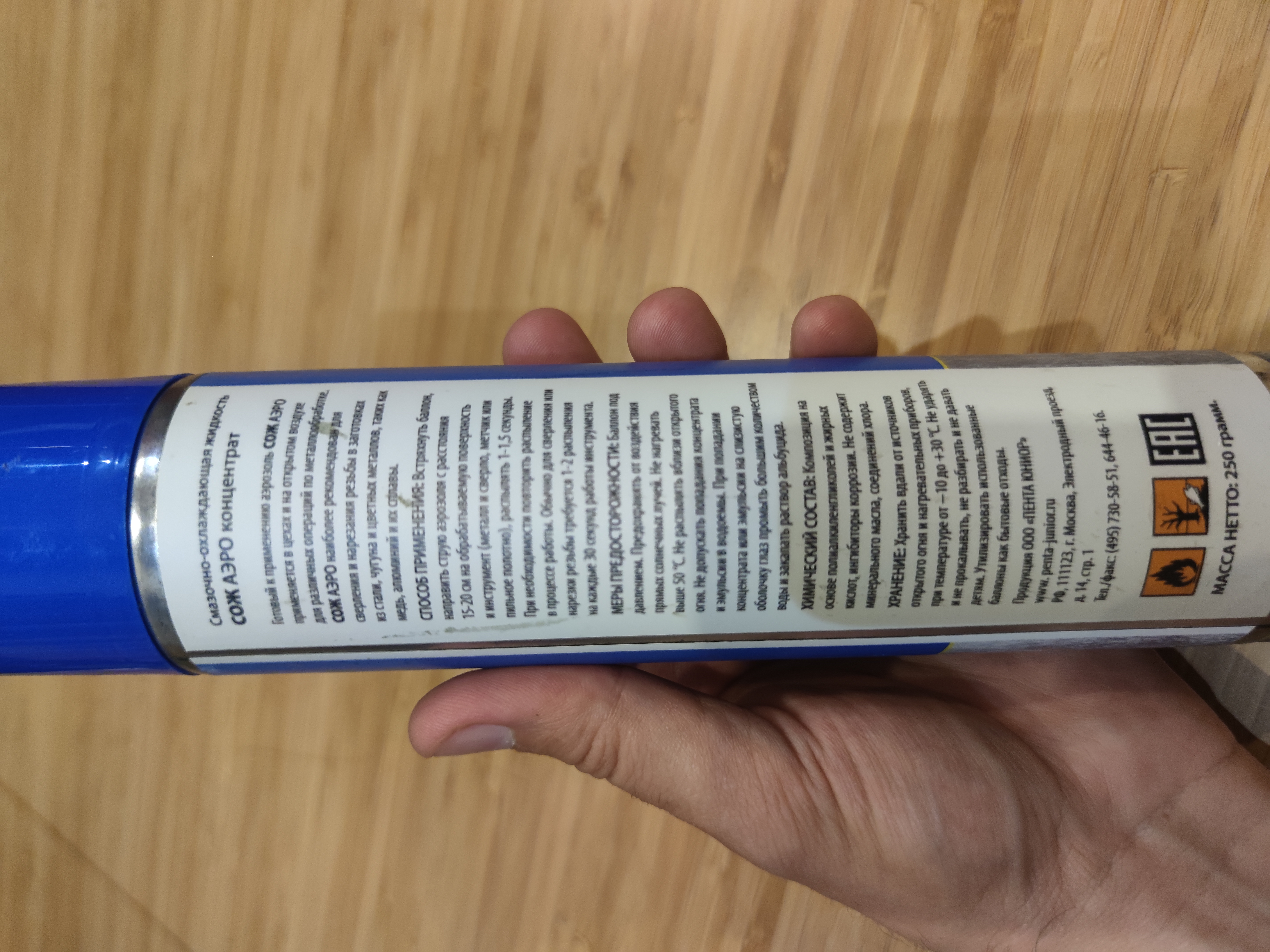

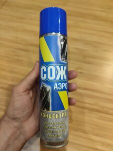

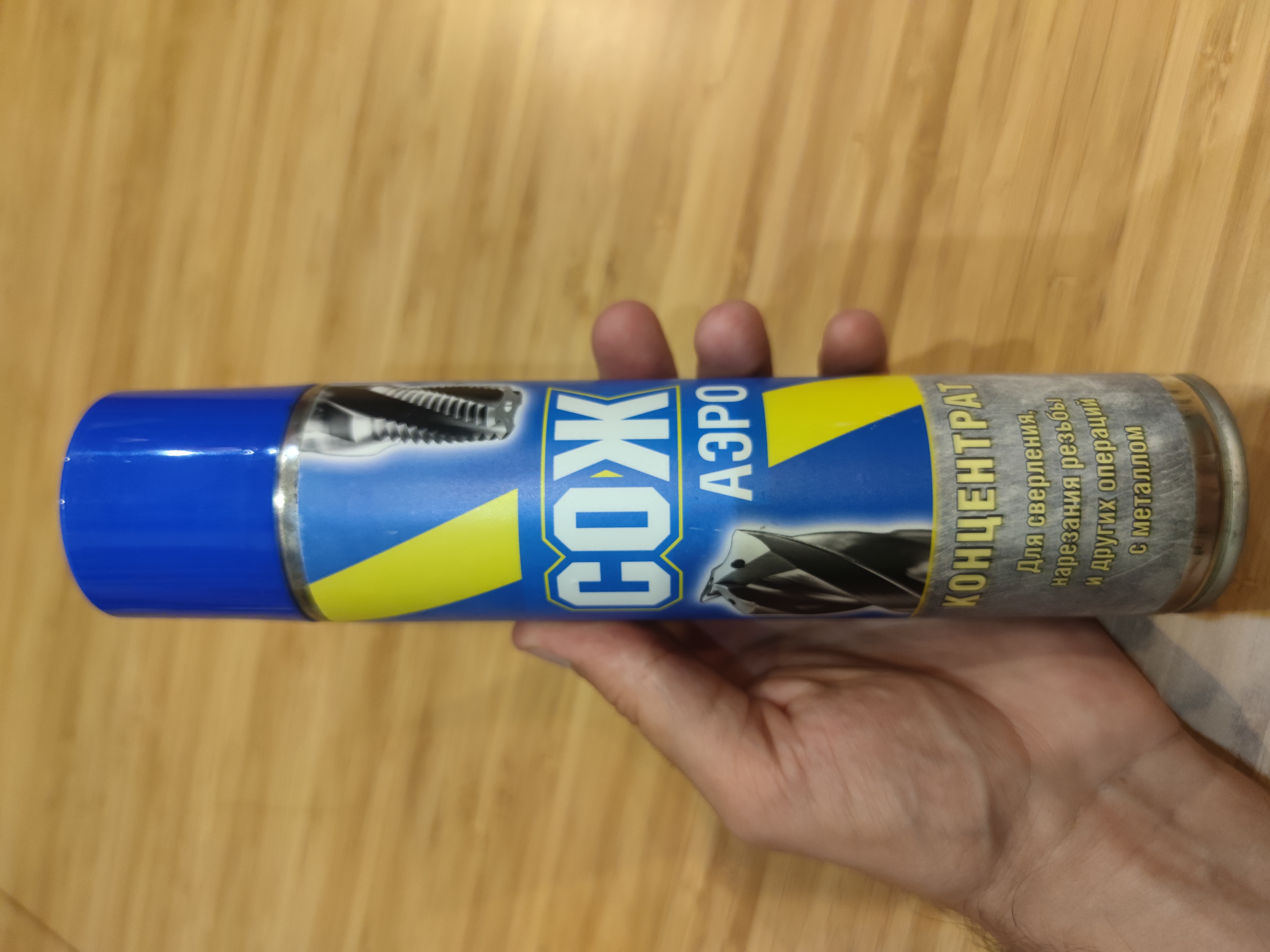

VeterMir писал(а): ↑ СОЖ
Вот в СОЖ как раз смысл есть. Во всем остальном его реально нет. Без сож даже гравировки получаются значительно хуже. Но в целом я приноровился использовать СОЖ в аэрозольном баллончике, она в виде пены ложится на заготовку.

igor_kovchegin писал(а): ↑ Но в целом я приноровился использовать СОЖ в аэрозольном баллончике
Позвольте поинтересоваться, что за СОЖ? Не WD-40 случайно? :)
А я из шприца капельным методом "орошаю" там, где надо. А акрил просто заливаю лужей воды сверху.

Курдль писал(а): ↑30 ноя 2021, 21:28 Позвольте поинтересоваться, что за СОЖ? Не WD-40 случайно? :)
Вот такая. Ее для гравировки использую. Она ложится пеной и создаёт плотную пленку такую маслянистую (но это не масло, а жирные кислоты, типа мыла что ли, легко потом смывается водой)
Из шприца поливаю раствором мыла в воде когда делаю глубокие фрезеровки, так показалось эффективней, т.к. пена в ходе выполнения программы плохо проникает в глубокие щели

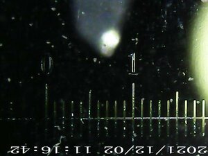

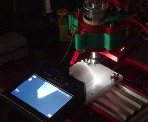

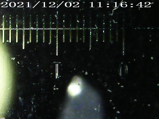

Народ, а есть у кого-нибудь идеи в отношении заточки граверов? Задолбало! После гравировки одной платы кончик дорогого гравера уже превращается в "тыкву".
Слепил себе приспособу для контроля граверов и ужаснулся:

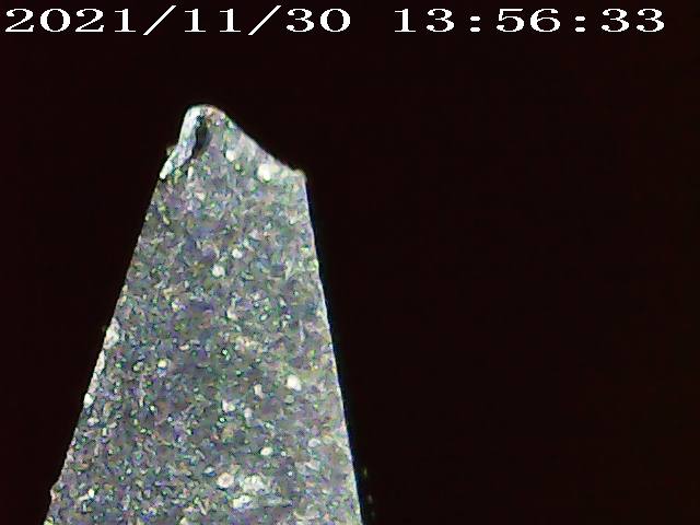

Масштаб изображения по стеклянной мерной пластинке - цена деления 0,1 мм. (1128 просмотров) <a class='original' href='./download/file.php?id=200126&mode=view' target=_blank>Загрузить оригинал (2.52 МБ)</a>
Ну и пример - обломанный кончик после одной платы (1128 просмотров) <a class='original' href='./download/file.php?id=200127&mode=view' target=_blank>Загрузить оригинал (35.59 КБ)</a>
PIC171.JPG (1128 просмотров) <a class='original' href='./download/file.php?id=200128&mode=view' target=_blank>Загрузить оригинал (32.5 КБ)</a>

Pens писал(а): ↑ Задолбало!
Может быть изучить режимы работы инструмента и изменить подачу под режим работы с медью этого инструмента? Ломает инструмент из-за чрезмерной подачи, когда глубина реза на один оборот превышает возможность инструмента, его тащит шаговиком дальше, чем он способен прорезать и происходит облом.
Ещё надо бы посмотреть биения инструмента, возможно, что они чрезмерны и центр инструмента не является его центром вращения, тогда кончик будет ломать при любом режиме реза - для этого стоит убедиться, что патрон зажима не бьёт по внутренней поверхности и приобрести нормальные цанговые зажимы, центра которых будут оставаться центрами вращения.
Лично у меня с этим станком есть проблема с биением цангового зажима и самой гайки, гайка не отцентрована и вызывает неплохие вибрации на высоких оборотах, хотя внутренняя поверхность зажима бьёт всего лишь на сотку. А цанга, шедшая в комплекте со станком бьёт аж на 1,5 десятки, что при работе выливается в страшные звуки, погрызенную поверхность отфрезерованной детали и убийство инструмента. Потому я заказал дорогие цанги, точные гайки и сижу жду. Помогает в этом вопросе обычный стрелочный микрометр.
Pens
Сообщения: 25
Зарегистрирован: 18 июн 2019, 08:43
Репутация: 38
Сообщение Pens »
"Ещё надо бы посмотреть биения инструмента, возможно, что они чрезмерны и центр инструмента не является его центром вращения, тогда кончик будет ломать при любом режиме реза - для этого стоит убедиться, что патрон зажима не бьёт по внутренней поверхности и приобрести нормальные цанговые зажимы, центра которых будут оставаться центрами вращения."
Да, с пришедшим со станком движком была именно эта проблема. Размах биений был больше 0,8 мм. Кончики граверов ломались в момент касания платы. Долго с этим маялся. Наконец заказал другой 775-й движок с уже установленным патроном. Оказался качественным. Оказывается, бывают даже номерные 775-е. И стоят ненамного дороже. У него размах замеренных мною биений кончика гравера не превышают 0,07 мм. Косвенным показателем качества движка и подшипников можно, как мне кажется, считать пороговое напряжение его трогания. У пришедшего со станком оно было больше 9 Вольт, а у нового меньше 1,4 Вольта.
Гайка стоит отбалансированная - дорогая. Конус в патроне бьет 0,03 мм. А вот цангу пришлось выбирать из нескольких - лучшей оказалась пришедшая со станком. Так что сейчас проблема не в биениях.
Вопрос именно в заточке граверов. Они часто уже с Али приходят, мягко говоря, - неидеальные.
А в отношении того что ломает, - я склоняюсь к мысли что стеклотекстолит. Чуть сильнее заглубил гравер, и привет.

Pens писал(а): ↑ А в отношении того что ломает, - я склоняюсь к мысли что стеклотекстолит. Чуть сильнее заглубил гравер, и привет.
Ну вот, надо понять, почему ломает. Раз биения в норме, значит режим реза не подходит для инструмента. Запроси у производителя фрезы таблицу режимов для материалов, или подбери экспериментальным путём (дорого выйдет, да =)
Pens
Сообщения: 25
Репутация: 38
Сообщение Pens »
Мне кажется, что Вы слишком упрощаете задачу. Пробовали сверлить стеклотекстолит? Десяток отверстий и сверло "село". А теперь прикиньте сколько метров проходит кончик гравера при фрезеровке даже одной платы.
