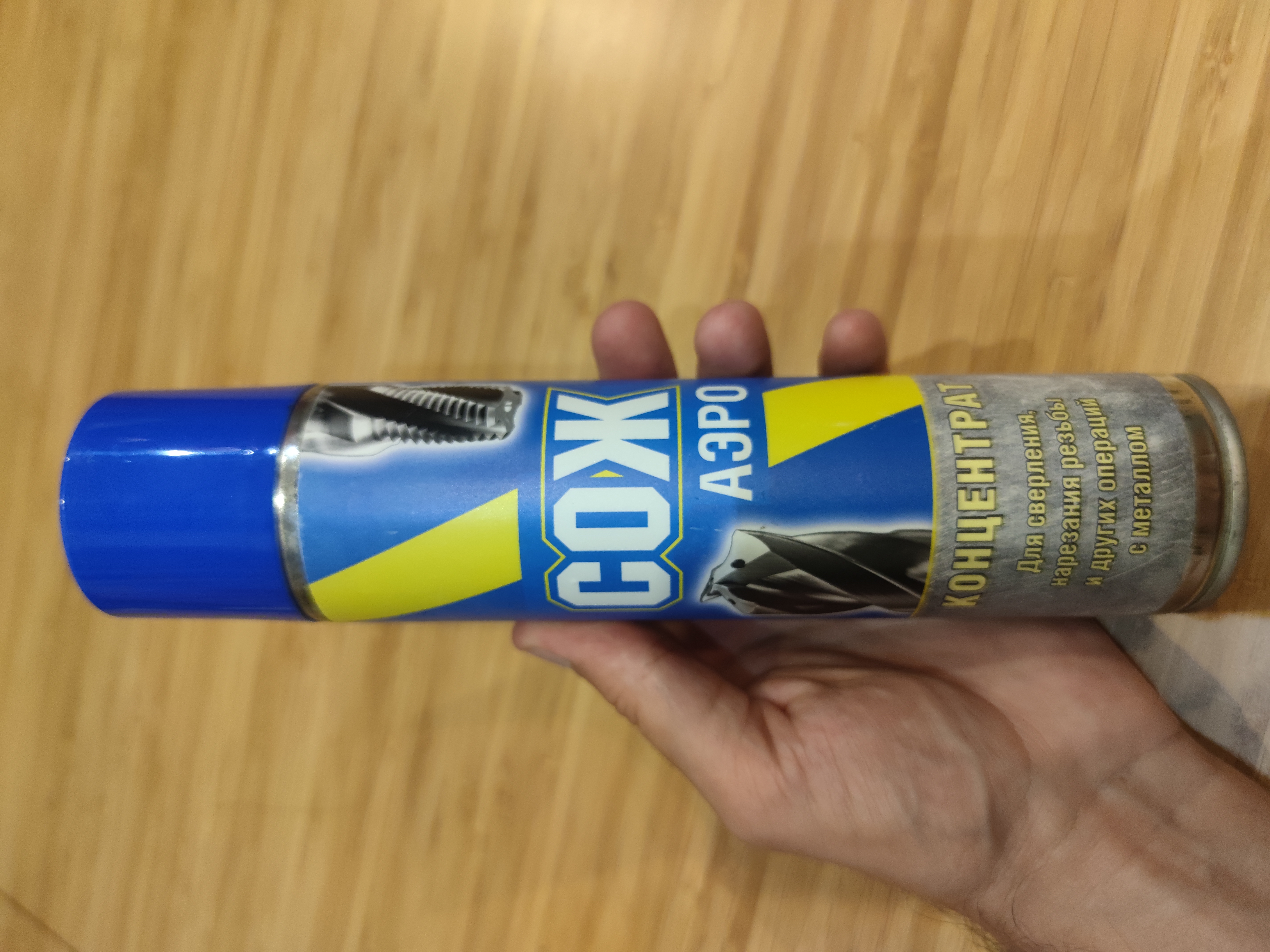

VeterMir писал(а): ↑ СОЖ
Вот в СОЖ как раз смысл есть. Во всем остальном его реально нет. Без сож даже гравировки получаются значительно хуже. Но в целом я приноровился использовать СОЖ в аэрозольном баллончике, она в виде пены ложится на заготовку.

igor_kovchegin писал(а): ↑ Но в целом я приноровился использовать СОЖ в аэрозольном баллончике
Позвольте поинтересоваться, что за СОЖ? Не WD-40 случайно? :)
А я из шприца капельным методом "орошаю" там, где надо. А акрил просто заливаю лужей воды сверху.

Курдль писал(а): ↑30 ноя 2021, 21:28 Позвольте поинтересоваться, что за СОЖ? Не WD-40 случайно? :)
Вот такая. Ее для гравировки использую. Она ложится пеной и создаёт плотную пленку такую маслянистую (но это не масло, а жирные кислоты, типа мыла что ли, легко потом смывается водой)
Из шприца поливаю раствором мыла в воде когда делаю глубокие фрезеровки, так показалось эффективней, т.к. пена в ходе выполнения программы плохо проникает в глубокие щели
