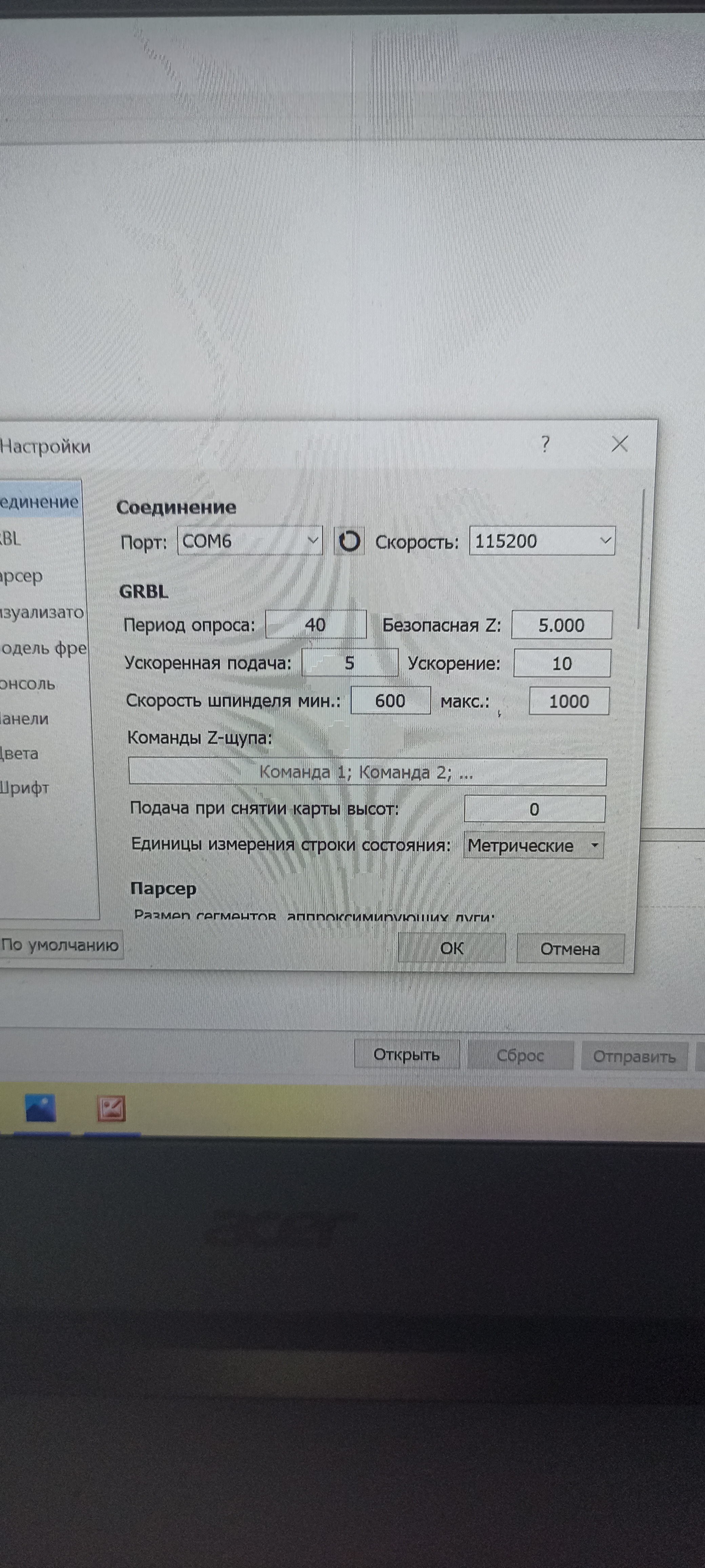

Alifeunder писал(а):
программе управляющей grbl нажимаю кнопку, карта высот,
А как настроить его?
Да Candle

Alifeunder писал(а): в программе управляющей grbl нажимаю кнопку, карта высот, никакого движения, ничего не открывает, в чем может быть трабл?
Остальное в программе все выполняется?
По стрелкам станок движется, по кнопке "Z-щуп" происходит поиск нулевой позиции по Z?

А по сути вопроса, - чтобы программа начала сканировать карту высот, сначала в нее должна быть загружена УП, для которой производится сканирование. Это нужно, чтобы предварительно определить граничные координаты.
И второй вопрос: что Вы собираетесь сканировать, имея только "пятачок" измерителя длины инструмента?

В станке всё работает верно, оси движутся в нужных направлениях, при загрузке уп появилась кнопка создания карты высот, при её нажатии щуп ходит просто квадратом отмеряя точки модели гравировки, но высоту их не снимает, при нажатии отдельной кнопки z - щуп, кнопка не активна, не включается, снизу прикрепил фотографию вот как всё выглядит. Что значат настройки?
Фреза всё же опускается но контакт не снимает, просто дырявит мой пятачок фрезой

Alifeunder писал(а): В станке всё работает
Настройки какие? В консоли ввести $$, отправить и скопировать сюда вывод настроек. Должно быть примерно как здесь viewtopic.php?p=621622#p621622.

Alifeunder писал(а): Что значат настройки?
В Candle есть меню "сервис\параметры" или "настройки". Там можно прописать действия каждой кнопки, расположенной на интерфейсных панелях. Для карты высот и Z-щупа там должны быть несколько команд, включающих G38 (это G-код работы со щупом). Что конкретно прописано в этих настройках?
И еще надо понимать, что установлено в настройках Grbl-контроллера (параметр $6).
Предлагаю тестировать не на втыкании фрезы в датчик, а замыкать контакты GND и A5 как только начнется движение оси Z вниз при поиске начальной позиции. В нормальном режиме движение должно остановиться.
