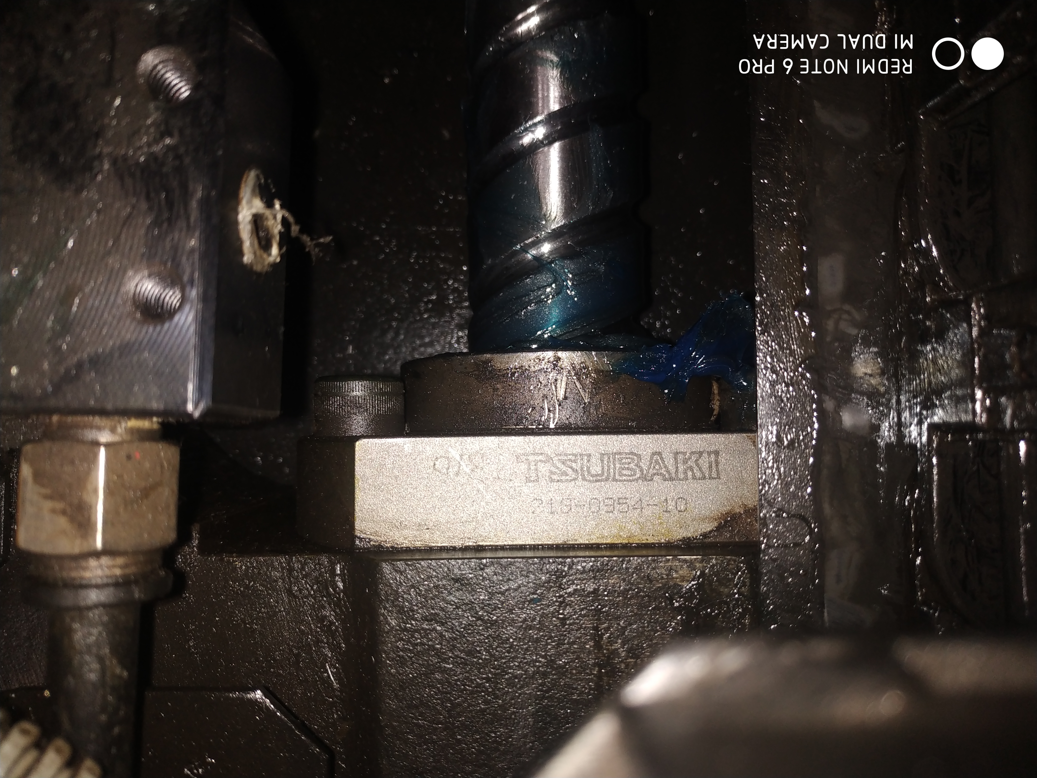

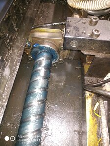

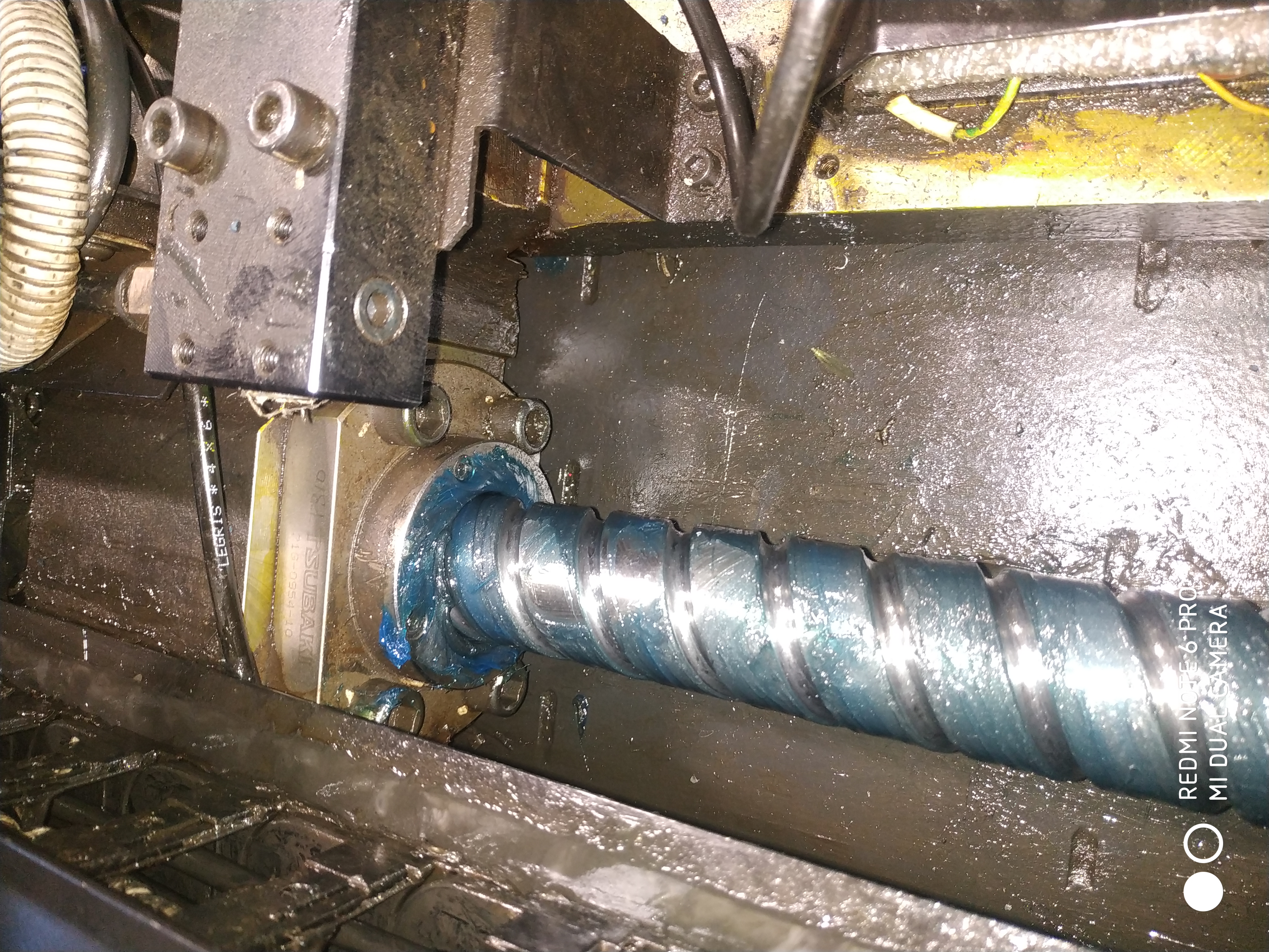

Добрый день. После удара о демпфер по оси Х, станок Amada EM2510 nt , загудела гайка ШВП. Присутствует металлическая пыль на валу. Надпись на гайке Tsubaki (не заводская дописка лазером Т310) и заводской номер 219-0954-10. Возможно ли как то починить без замены, что там может сломаться? Есть ли хорошие аналоги? Чертеж и типоразмер этой гайки? Буду рад любой информации.
Заранее благодарен!

Диаметр вала 40, шаг 25.
IMG_20211122_095748.jpg (6626 просмотров) <a class='original' href='./download/file.php?id=199897&mode=view' target=_blank>Загрузить оригинал (4.01 МБ)</a>
IMG_20211122_115847.jpg (6626 просмотров) <a class='original' href='./download/file.php?id=199898&mode=view' target=_blank>Загрузить оригинал (5.59 МБ)</a>
