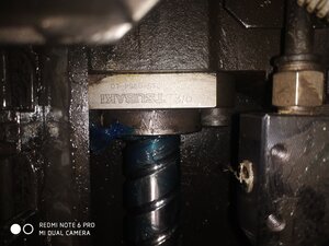

Добрый день. После удара о демпфер по оси Х, станок Amada EM2510 nt , загудела гайка ШВП. Присутствует металлическая пыль на валу. Надпись на гайке Tsubaki (не заводская дописка лазером Т310) и заводской номер 219-0954-10. Возможно ли как то починить без замены, что там может сломаться? Есть ли хорошие аналоги? Чертеж и типоразмер этой гайки? Буду рад любой информации.
Заранее благодарен!

Surge2503 писал(а): ↑ Есть ли хорошие аналоги?
А кто мешает померить диаметр, шаг винта, выложить фотки наконец!?

Да какой смысл там что-то мерить, гайка в хлам а винт типа нормальный остался? Менять в паре и не думать.

Kost_irk писал(а): ↑ Да какой смысл там что-то мерить, гайка в хлам а винт типа нормальный остался? Менять в паре и не думать.
Ну мерить то все равно придется перед покупкой нового...

Диаметр вала 40, шаг 25.
IMG_20211122_095748.jpg (6673 просмотра) <a class='original' href='./download/file.php?id=199897&mode=view' target=_blank>Загрузить оригинал (4.01 МБ)</a>
IMG_20211122_115847.jpg (6673 просмотра) <a class='original' href='./download/file.php?id=199898&mode=view' target=_blank>Загрузить оригинал (5.59 МБ)</a>

Еще бы опорные подшипники проверить..

Подшипники недавно проверяли, новые

Относительно. Корпус подшипников остался на месте, там 2 конических подшипника. Звук идёт именно от гайки, а наличие металлической пыли на смазке вала подтверждает проблему именно в гайке.

ну так выньте гайку из корпуса для внешнего осмотра . возможно ударились так что обводной канал для шариков повредило .и они теперича не циркулируют по кругу.

Мысль такая была, но боимся, что потом не соберём обратно. Канал можно будет починить или новая гайка? Хотелось бы до снятия знать, где ,в случае чего, купить аналог быстро, чтобы не простаивал станок. Слышал есть ремонтные шарики, если есть выработка в ШВП. Как узнать какие размеры стояли и какие ремонтные брать?

Surge2503 писал(а): ↑ Хотелось бы до снятия знать, где ,в случае чего, купить аналог быстро, чтобы не простаивал станок.
Если гонять станок как есть, то смысла искать гайку уже нет) Нужно менять и ШВП, винт и гайку.
Логичнее всего у производителя станка заказать.
А так аналогов то полно, весь вопрос в обработке концов.
