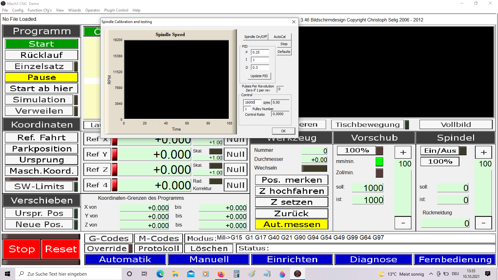

Привет всем,
может кто знает,куда сохроняет мач AutoCal.
Хачю посматреть,что он там за белибирду пишет.
Autocal.png (1948 просмотров) <a class='original' href='./download/file.php?id=198780&mode=view' target=_blank>Загрузить оригинал (211.8 КБ)</a>
И вроде натыкался на тему,недели три назад,где можно ручьками поправить,ткните пожалуйста
