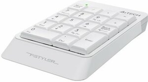

Я в дополнение к стандартной (у мониора) протянул к станку вот такую
33837563.jpg (11637 просмотров) <a class='original' href='./download/file.php?id=198177&mode=view' target=_blank>Загрузить оригинал (14.42 КБ)</a>
обычная цифровая клавиатурка.
