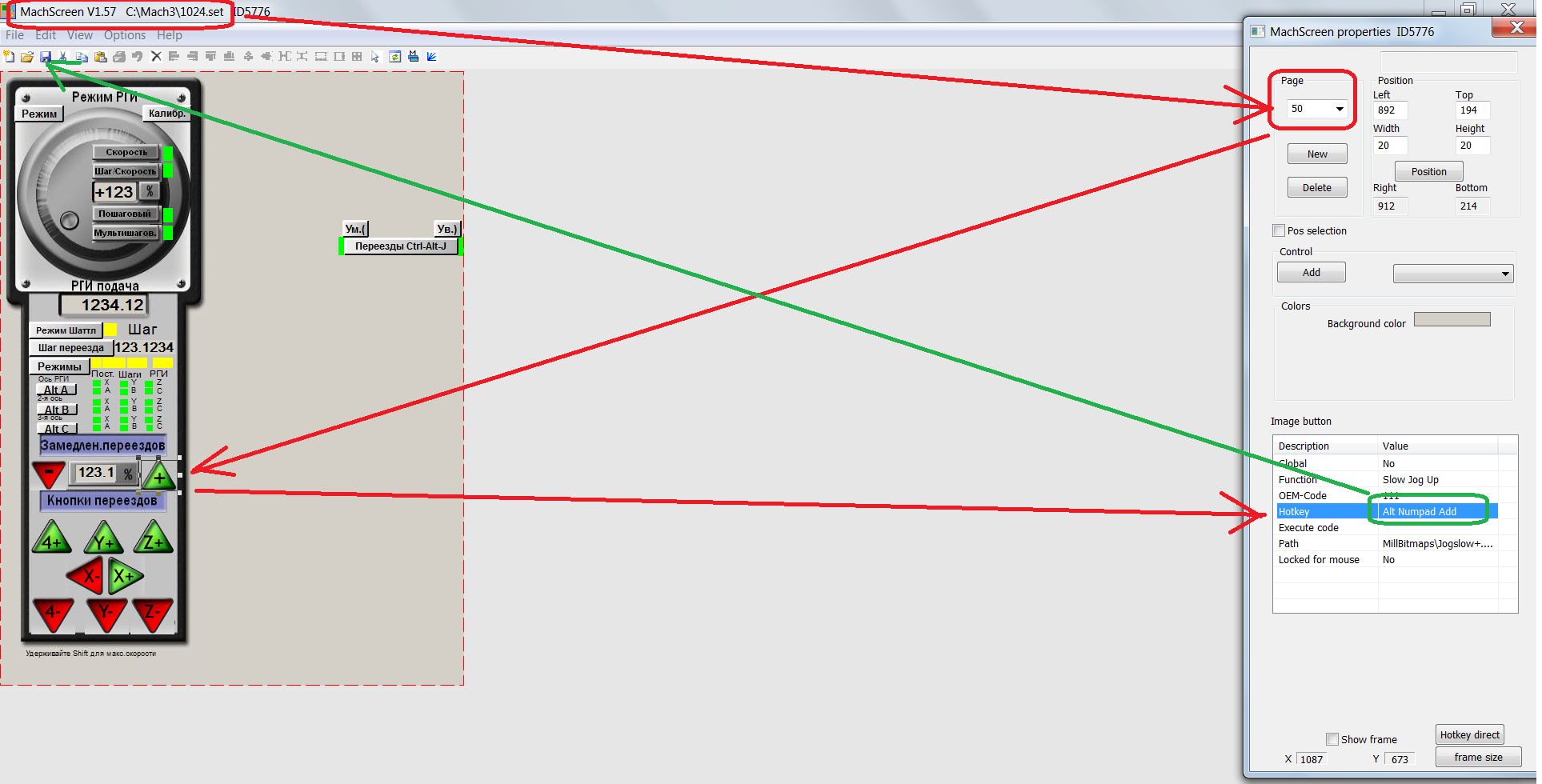

Подскажите, есть ли какая-то возможность настроить скорость передвижения с клавиатурных клавиш? Мучение подгонять к нужной точке - очень быстро реагирует станок.

Prinkos писал(а):Подскажите, есть ли какая-то возможность настроить скорость передвижения с клавиатурных клавиш? Мучение подгонять к нужной точке - очень быстро реагирует станок.
Есть.
Зависит от скринсета.
В стандартном по нажатию клавиши TAB открывается дополнительная панель, где можно задать скорость перемещения и включить пошаговый режим.

Команда таб не позволяет управлять с клавиатуры, меня тоже интересует этот вопрос ,как именно с клавы менять скорость,( без мышки)

vitek73 писал(а):Команда таб не позволяет управлять с клавиатуры, меня тоже интересует этот вопрос ,как именно с клавы менять скорость,( без мышки)
Открыть через программу machscreen нужный srenset. Найти нужные кнопки и там назначить им нужные комбинации кнопок.
01.png (19480 просмотров) <a class='original' href='./download/file.php?id=93799&mode=view' target=_blank>Загрузить оригинал (290.23 КБ)</a>
И готово ;)

я сделал высокую базовую скорость (с шифтом) и 20% от неё если без шифта, вполне удобно. Ещё во время работы можно какими-то F10 или 9 скорость подачи модифицировать, а так да - мачскрин наше всё.
