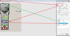

vitek73 писал(а):Команда таб не позволяет управлять с клавиатуры, меня тоже интересует этот вопрос ,как именно с клавы менять скорость,( без мышки)
Открыть через программу machscreen нужный srenset. Найти нужные кнопки и там назначить им нужные комбинации кнопок.
01.png (19470 просмотров) <a class='original' href='./download/file.php?id=93799&sid=6446afc4bf29c9d38e44fd5c21ec2a2b&mode=view' target=_blank>Загрузить оригинал (290.23 КБ)</a>
И готово ;)

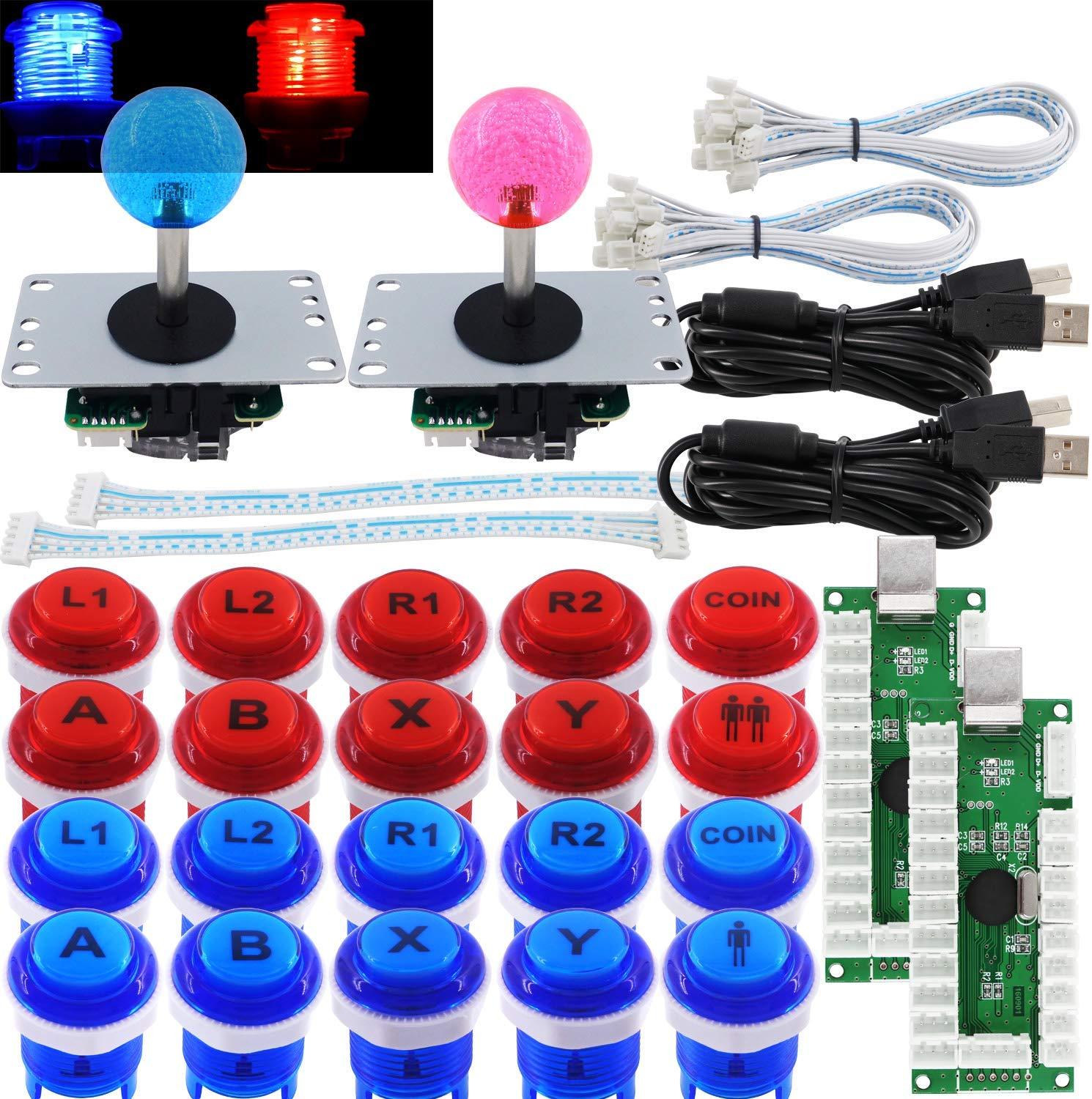

Ну или так....заказал подобный.
2-DIY-Kit-LED.jpg (11893 просмотра) <a class='original' href='./download/file.php?id=197957&sid=6446afc4bf29c9d38e44fd5c21ec2a2b&mode=view' target=_blank>Загрузить оригинал (283.46 КБ)</a>
Можно даже монетоприёмник прикрутить :)

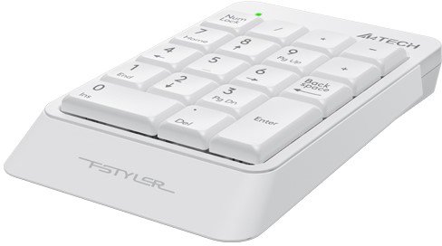

Я в дополнение к стандартной (у мониора) протянул к станку вот такую
33837563.jpg (11619 просмотров) <a class='original' href='./download/file.php?id=198177&sid=6446afc4bf29c9d38e44fd5c21ec2a2b&mode=view' target=_blank>Загрузить оригинал (14.42 КБ)</a>
обычная цифровая клавиатурка.
