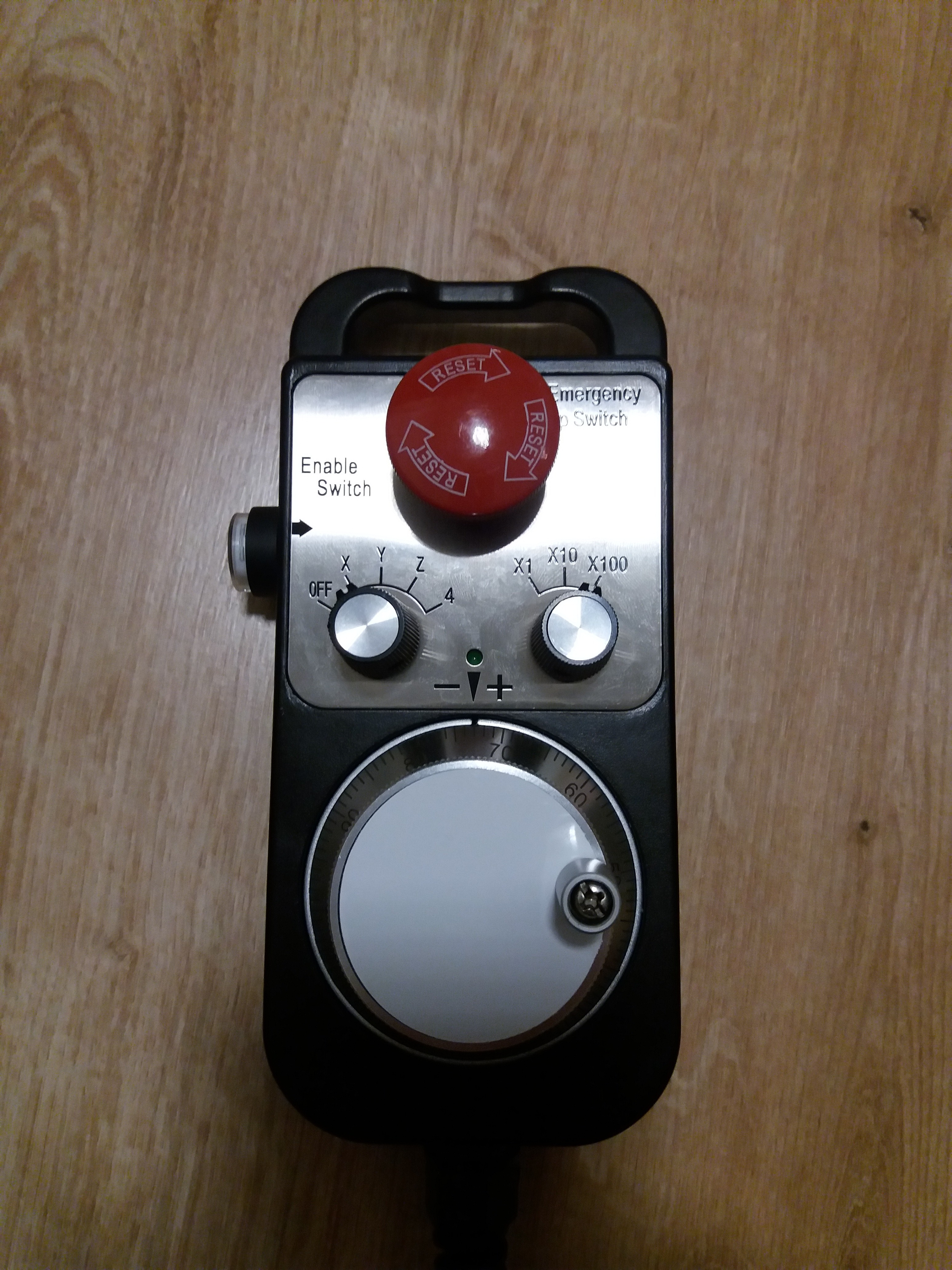

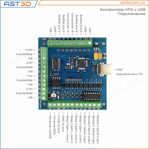

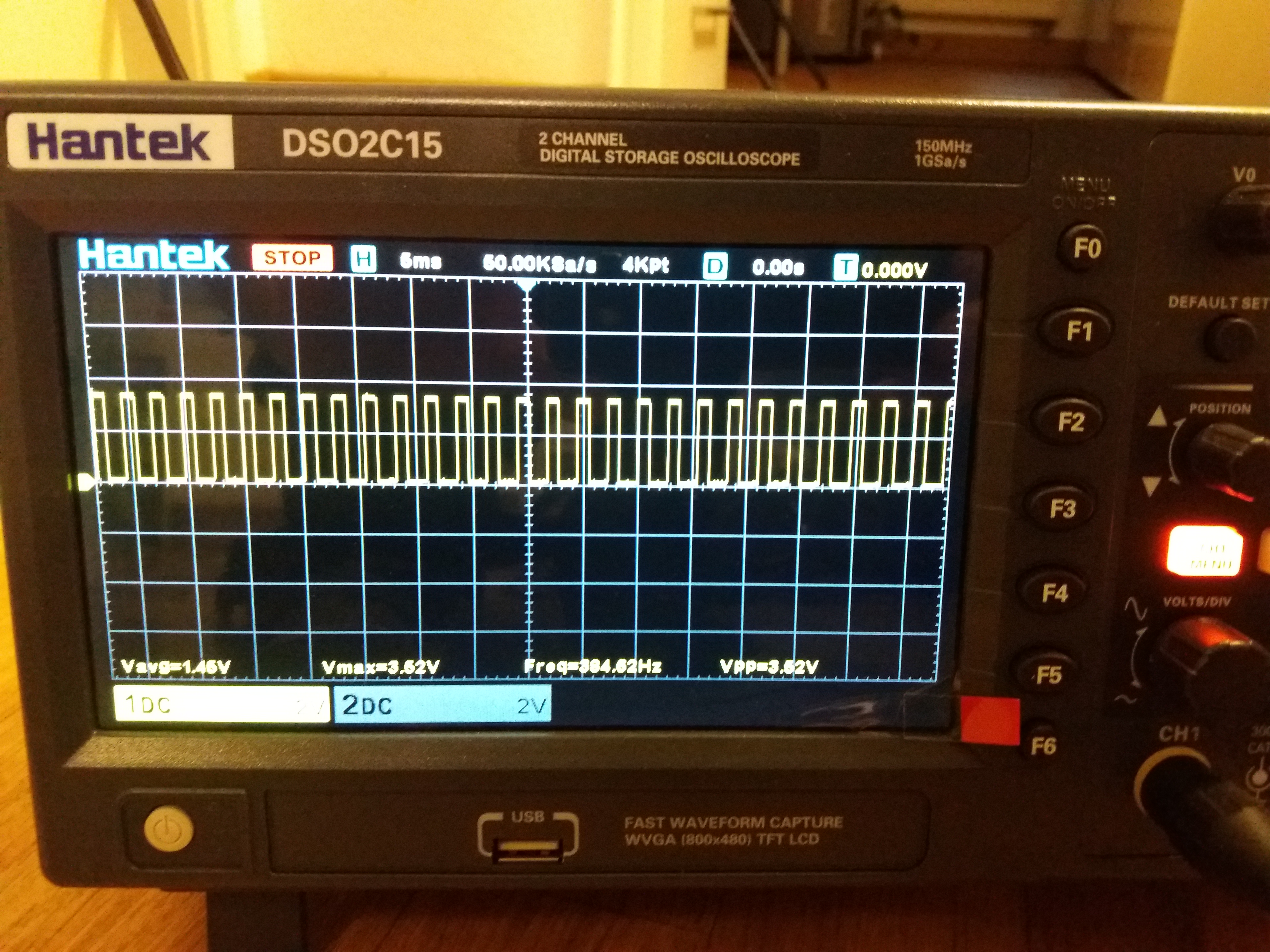

Подскажите пожалуйста! Не работает ручной энкодер(пульт MPG) при подключении к станку с MACH3. Все кнопки и переключатели работают и прописаны в Brain Control.

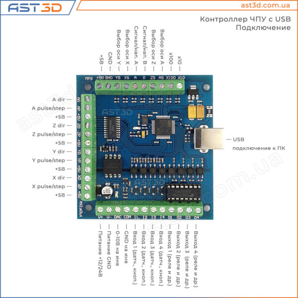

Это плата-
HYONGC-MACH3-USB-4-100-USBCNC-Motion-Controller.jpg (3370 просмотров) <a class='original' href='./download/file.php?id=198117&mode=view' target=_blank>Загрузить оригинал (129.58 КБ)</a>
Kontroller-USB_Podklyuchenie_1_AST3D-600x600.jpg (3370 просмотров) <a class='original' href='./download/file.php?id=198118&mode=view' target=_blank>Загрузить оригинал (72.83 КБ)</a>
Это пульт с энкодером-
20210915_184603.jpg (3370 просмотров) <a class='original' href='./download/file.php?id=198119&mode=view' target=_blank>Загрузить оригинал (2.14 МБ)</a>

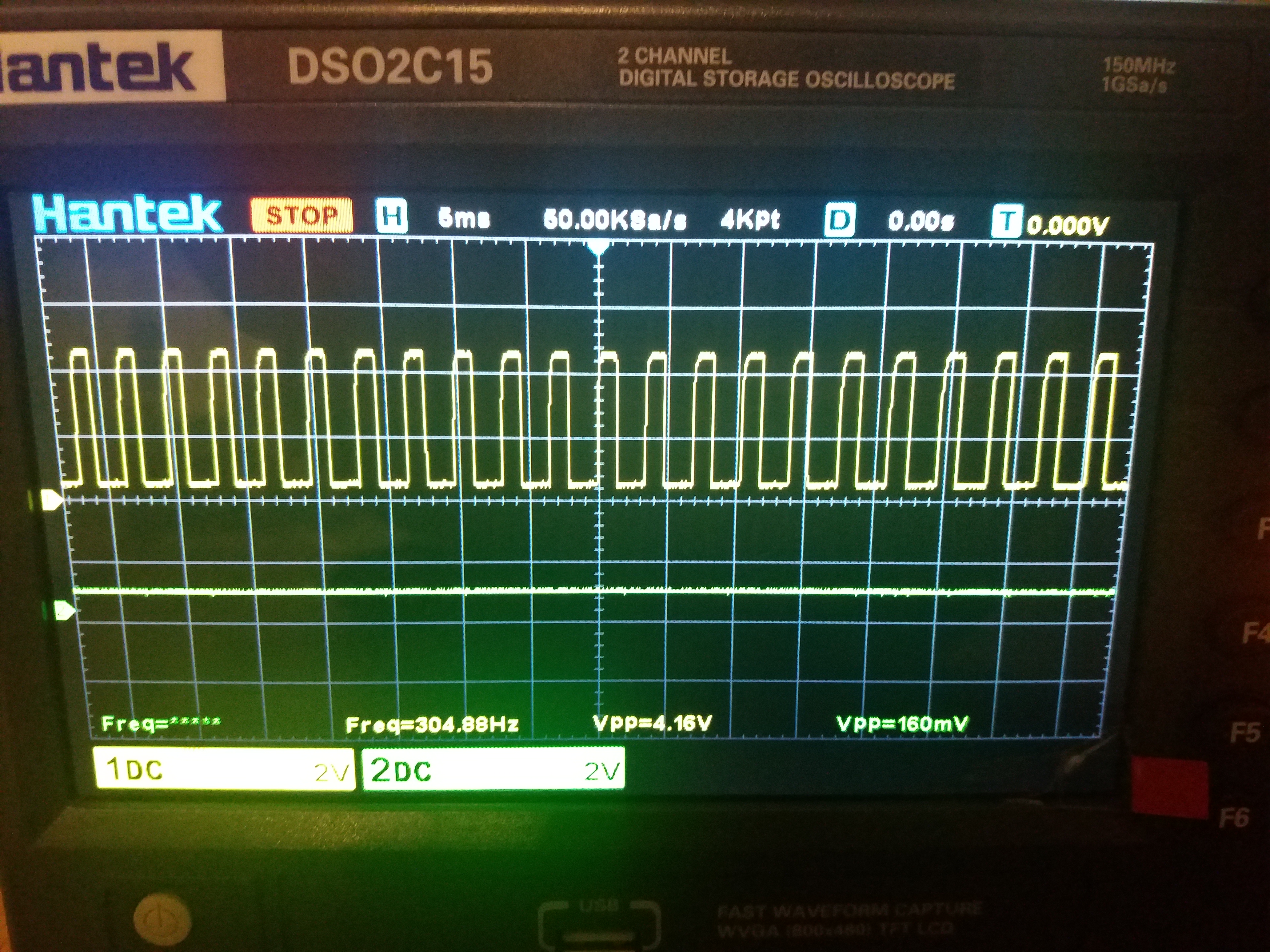

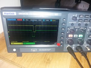

И сигналы энкодера-
20210915_183733.jpg (3370 просмотров) <a class='original' href='./download/file.php?id=198120&mode=view' target=_blank>Загрузить оригинал (3.88 МБ)</a>
Подключал другой энкодер-
20210915_184424.jpg (3370 просмотров) <a class='original' href='./download/file.php?id=198122&mode=view' target=_blank>Загрузить оригинал (2.02 МБ)</a>

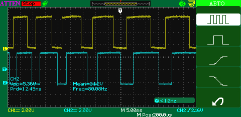

С такой осциллограммой-
20210915_184138.jpg (3370 просмотров) <a class='original' href='./download/file.php?id=198124&mode=view' target=_blank>Загрузить оригинал (4.05 МБ)</a>

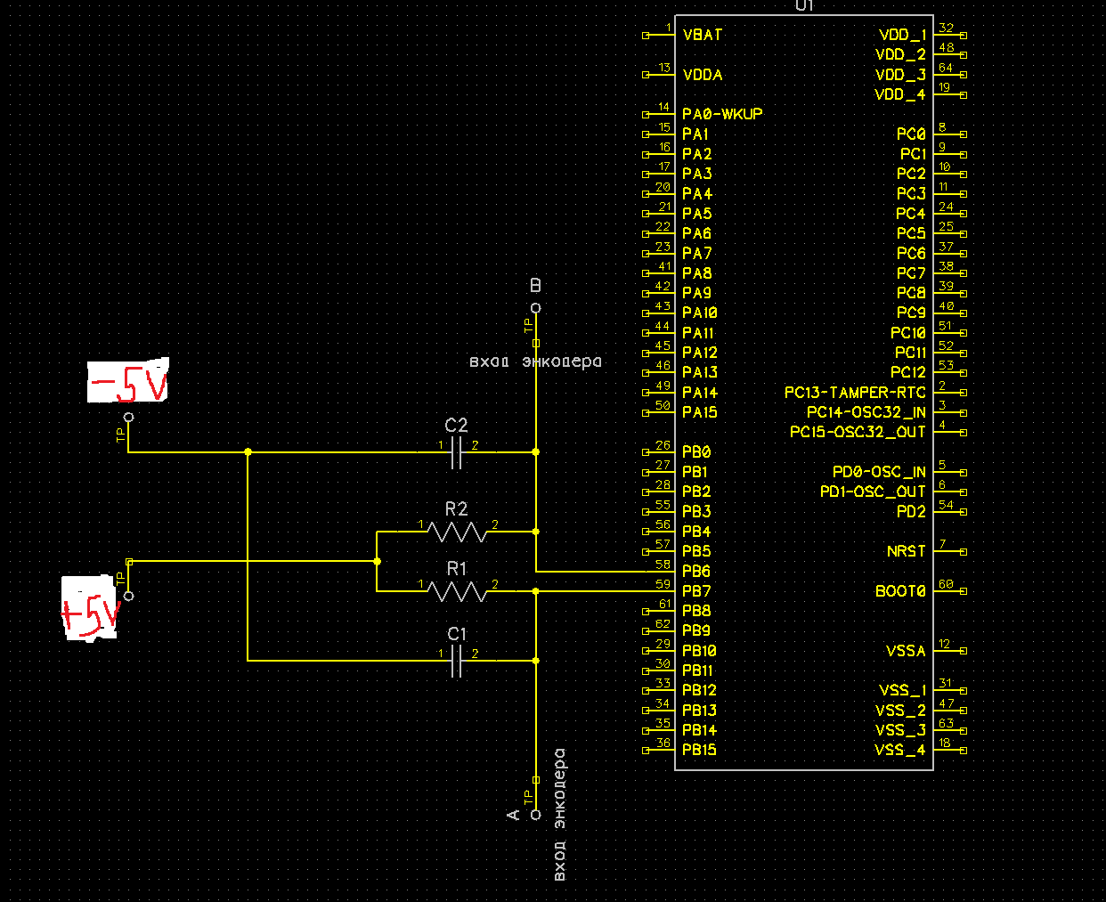

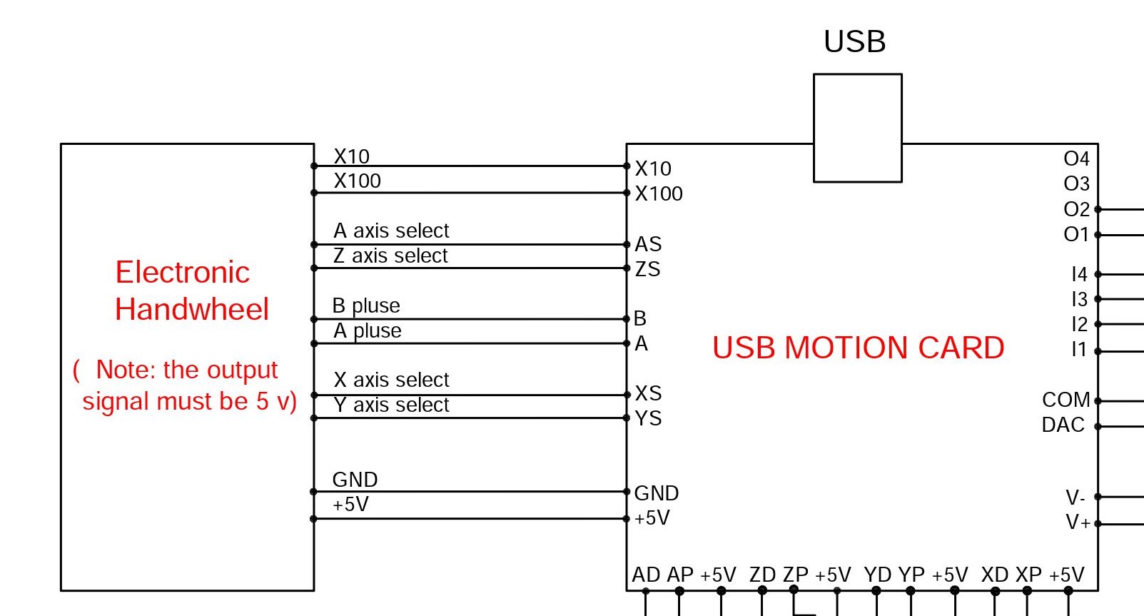

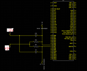

Так же пробовал подключать энкодер через эту схему-
Результата нет. Купил ещё одну плату у другова продавца, и то же самое.
Выход энкодера А B подключаю на плату к соответствующему входу A B, питание энкодера подключено.
Бывает при быстром вращении энкодера незначительно реагирует шаговый двигатель и перемещается на пару сотых милиметра и всегда в + направлении.
Так в целом станок работает и управляется хорошо без нареканий.

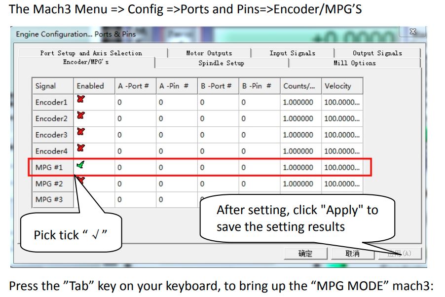

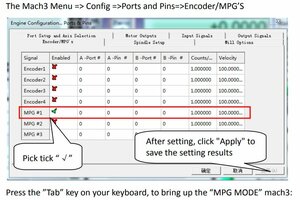

В настройках MACH3 уже всё перепробовал. В настройках MPG пробовал прописывать порт и пины (у меня это 11 и 12 пин и порт3) и так же оставлять нули так как гласит инструкция к аналогичной плате-
Снимок.PNG (3370 просмотров) <a class='original' href='./download/file.php?id=198128&mode=view' target=_blank>Загрузить оригинал (252.95 КБ)</a>
Снимок1.PNG (3370 просмотров) <a class='original' href='./download/file.php?id=198129&mode=view' target=_blank>Загрузить оригинал (84.79 КБ)</a>

AlexStern писал(а): ↑ мучаюсь уже вторую неделю

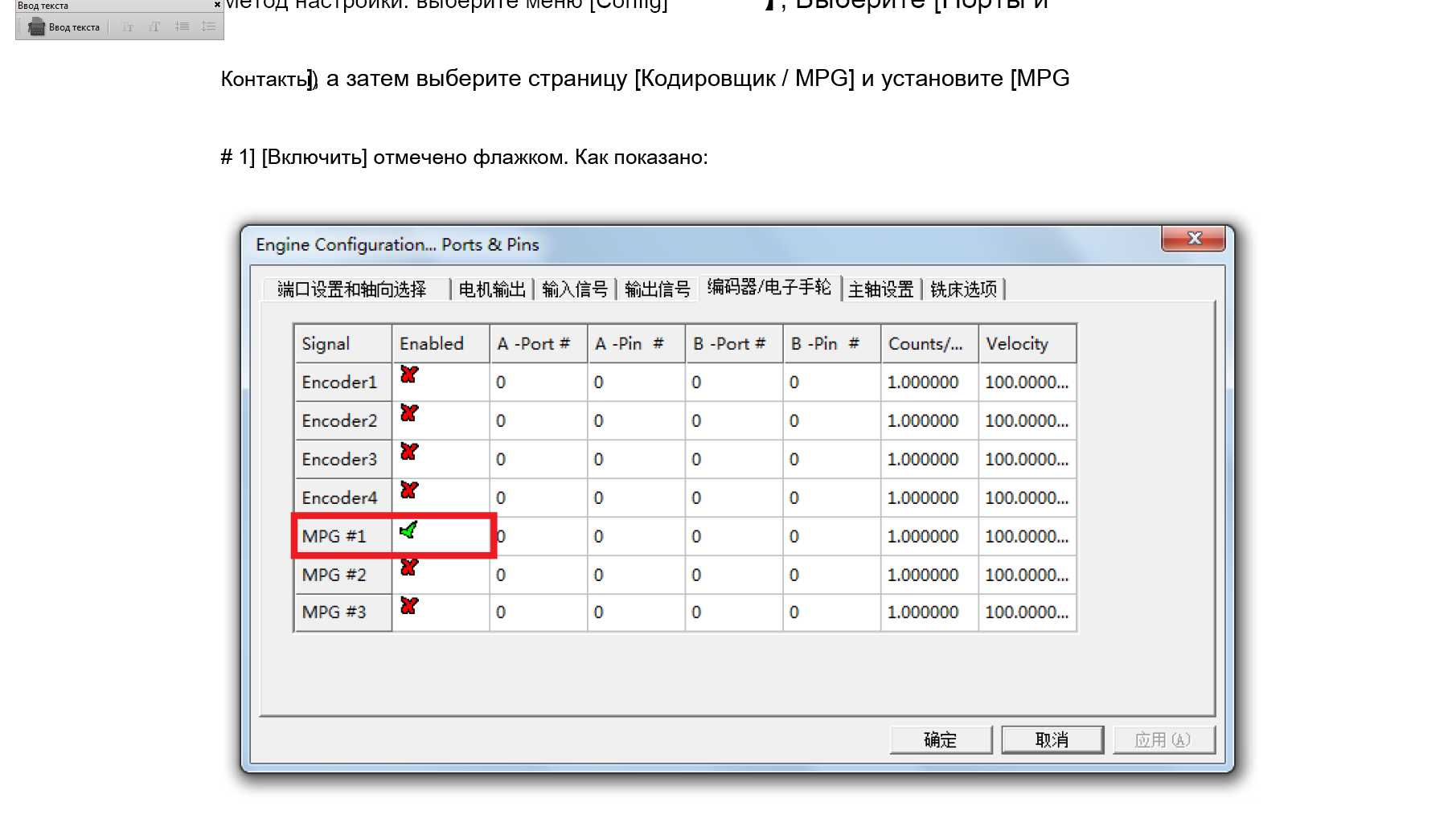

А режим MPG включил?

Да режим MPG включен, все кнопки и переключатели работают и настроены. MACH3 переустанавливал и пробывал другие версии MACH.

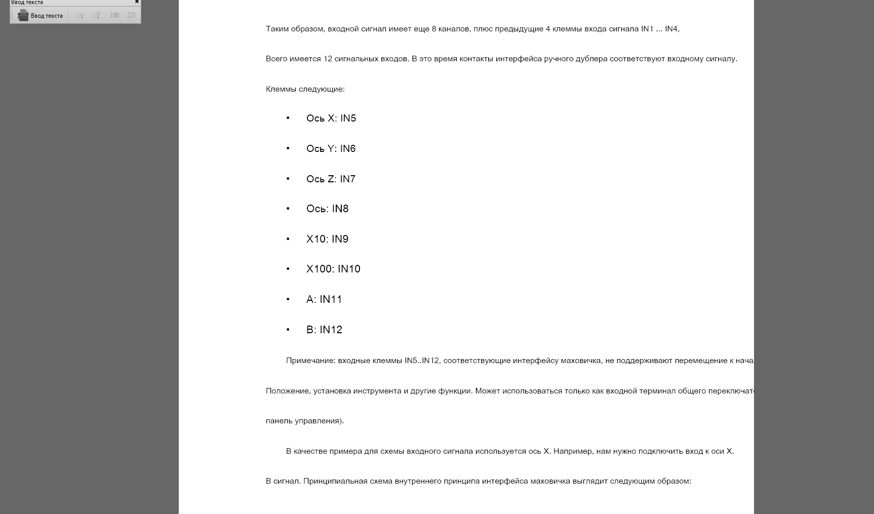

На shagovik.ru статью читал. У них отдельный LTP порт для пульта выделен и плата расширения. А в моём случае плата с USB и на ней всё там уже есть для подключения пульта. Кстати на входах платы А и B присутствует +5вольт относительно GND нормально это или нет?

По осциллограммам: должно быть 2 сигнала со смещением. Подключи А, В и gnd энкодера к двум каналам осциллографа. Должен увидеть следующее:

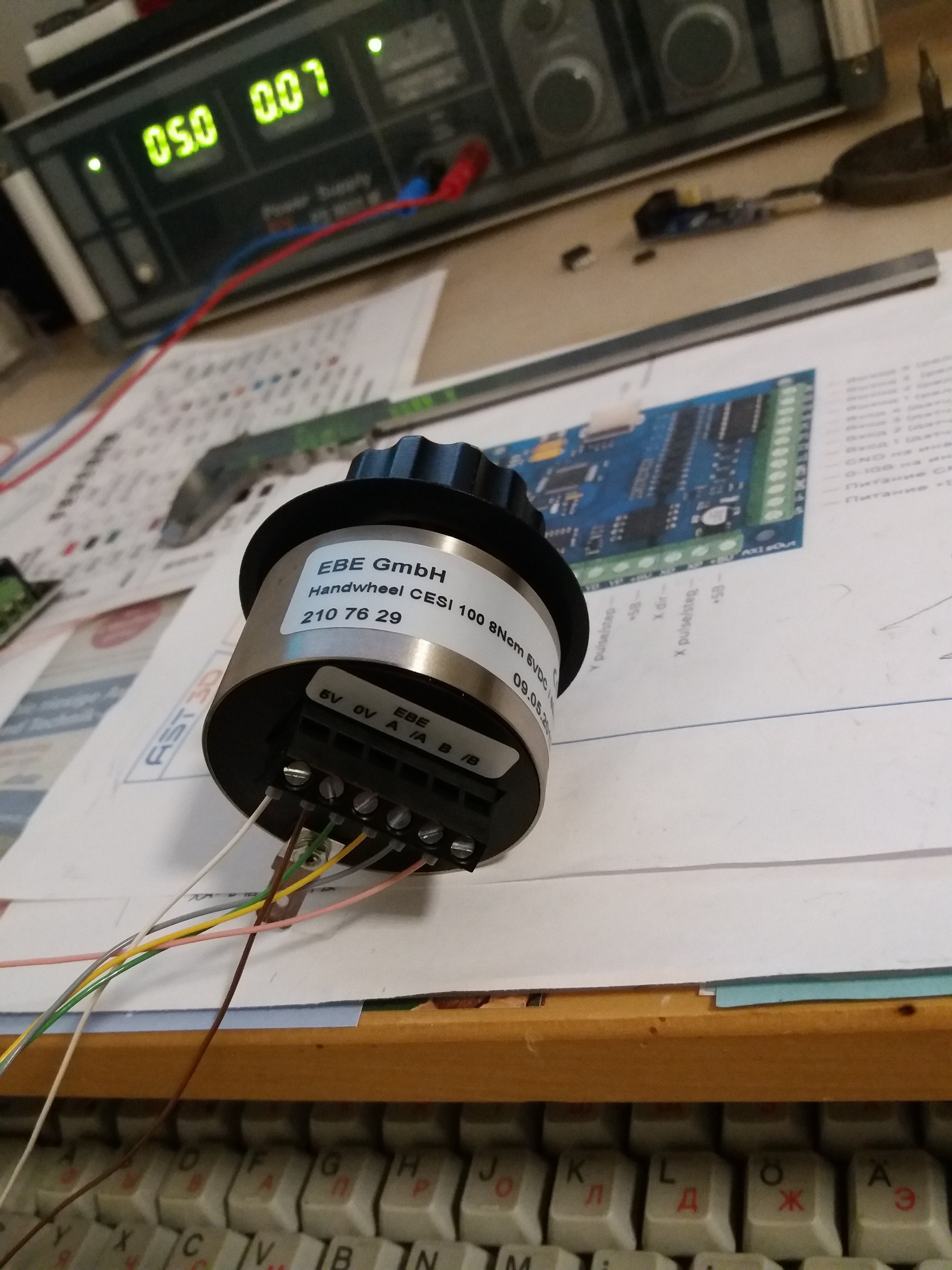

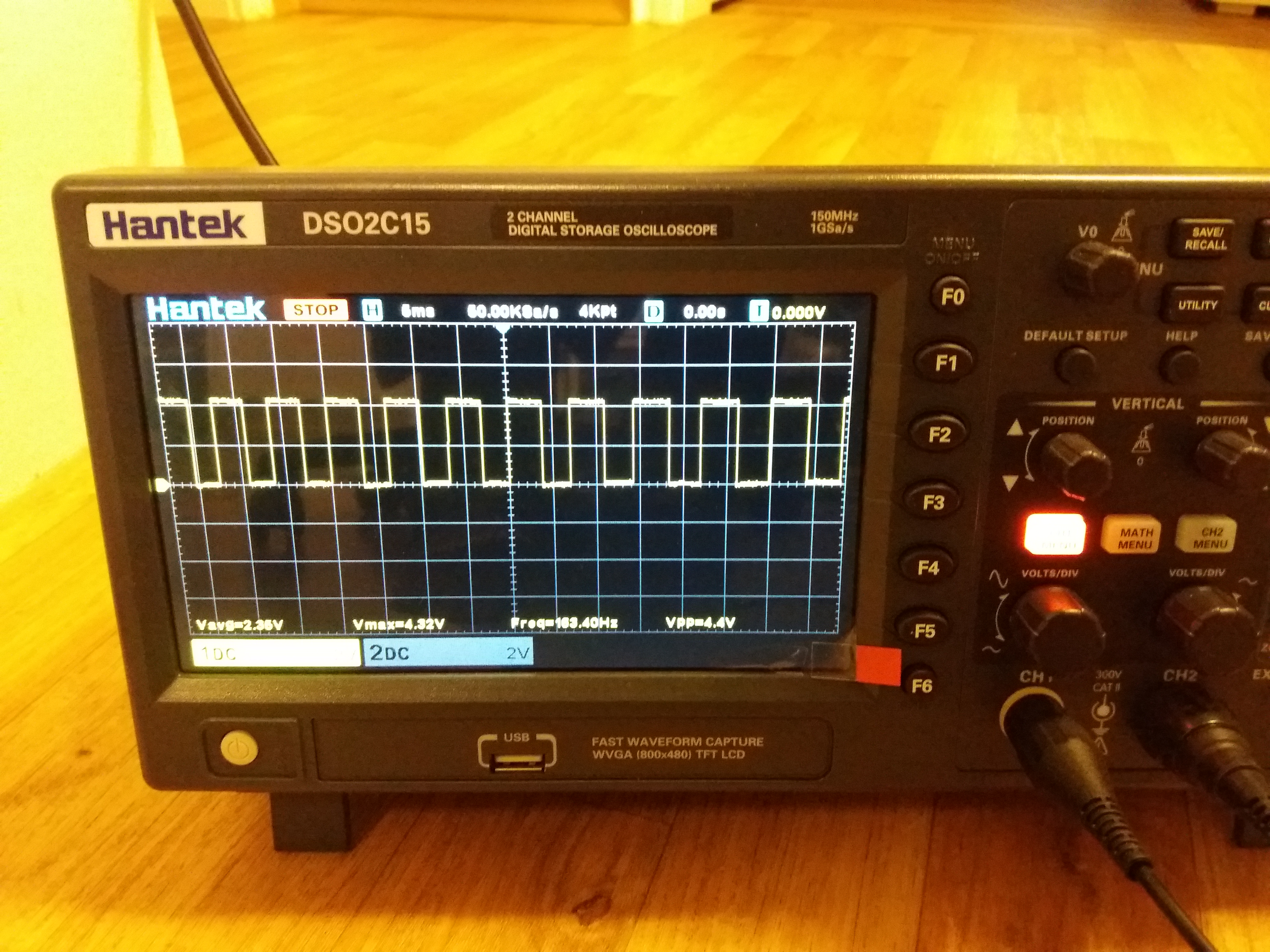

Rom327 писал(а): ↑16 сен 2021, 15:15 По осциллограммам: должно быть 2 сигнала со смещением. Подключи А, В и gnd энкодера к двум каналам осциллографа. Должен увидеть следующее:
20210916_135342.jpg (3249 просмотров) <a class='original' href='./download/file.php?id=198149&mode=view' target=_blank>Загрузить оригинал (3.7 МБ)</a>
Похоже на то.

Чётенько!) а если подключить к плате и еще раз посмотреть осликом!?

AlexStern писал(а): ↑ Похоже на то.

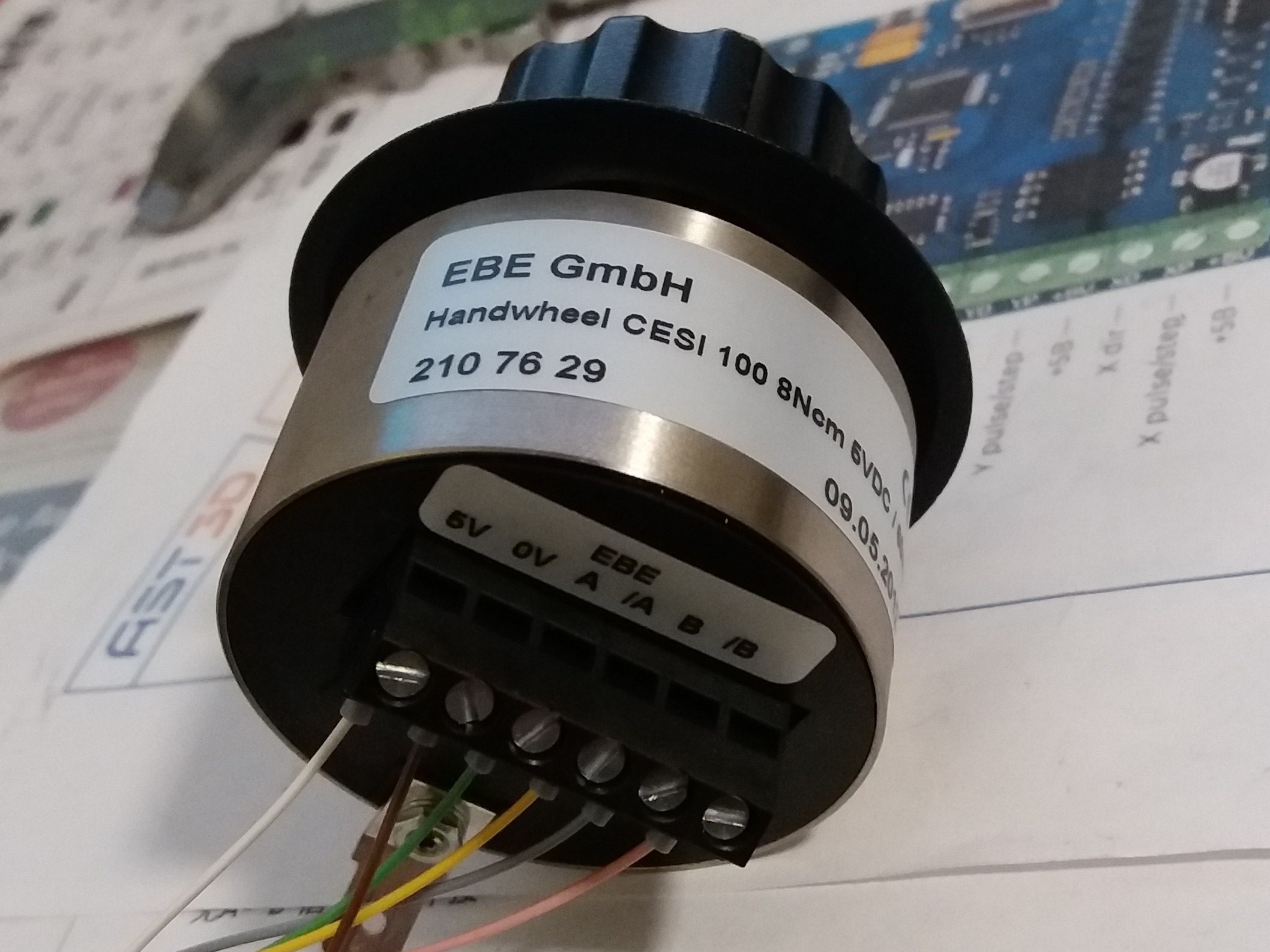

По этой фотке непонятно, как подключен энкодер?
En.jpg (3229 просмотров) <a class='original' href='./download/file.php?id=198150&mode=view' target=_blank>Загрузить оригинал (469.43 КБ)</a>
Нафига заведены 4 провода А+ А-, В+ В-?
STB4100_1.jpg (3217 просмотров) <a class='original' href='./download/file.php?id=198151&mode=view' target=_blank>Загрузить оригинал (160.98 КБ)</a>
И судя по осциллограмме, надо бы сигнал инвертировать, чтобы активной была 1.
Может это видео поможет: https://www.youtube.com/watch?v=hjBuJ2PTNqg&t=298s
Да, и еще, я так полагаю кнопку сбоку ты держишь нажатой, когда вращаешь штурвал? Так на всякий случай спросил...

tokarka63 писал(а): ↑16 сен 2021, 17:41
AlexStern писал(а): ↑16 сен 2021, 17:27
Похоже на то.
Видимо энкодер я уже угробил :thinking:
11.jpg (3213 просмотров) <a class='original' href='./download/file.php?id=198152&mode=view' target=_blank>Загрузить оригинал (4.36 МБ)</a>

AlexStern писал(а): ↑ Видимо энкодер я уже угробил
Может вход платы закорочен?

Этот энкодер я притащил с работы, я его использовал для проверки просто.
Кстати энкодер тот что в пульте у меня стоит там тоже четыре выхода А В и А+ В- но используются по идее только А и В
На видео видно что там горит зелёный светодиод на плате, а у меня на обеих платах красный, но обе платы как бы работают,станок работает просто с пультом проблемы.
Думаю что в этом и есть проблема!

Все кнопки работают у меня в MACH3 всё прописано всё переключается это я всё настроил. Вчера вечером экспериментировал со второй такой же платой и пришел к выводу что дефект в самой плате, может бракованная партия была. Точнее что то с микроконтроллером, а в нём микропрограмма как я понимаю. Выход А и В энкодера идут напрямую в микроконтроллер поэтому мне нужно только активировать MPG и всё, то же самое гласит инструкция, в контроллере уже всё видимо прописано и предусмотрено, но контроллер в моём случае не принимает сигнал или
принимает как то не правильно как я это вижу. вчера подавал сигналы на вход платы А и В с генератора частоты, с эмитировал два сигнала прямоугольной формы со сдвигом одной фазы на 90° получились точно такие же сигналы те что генерирует энкодер, покрутил частоту сдвиг и остальные параметры и ничего. при поступлении сигналов на плату моргает красный светодиод как и в случае с энкодером идентично прыгают циферки координат рас в плюс рас в минус, вообщем как я понимаю ( я не электронщик) контроллер не воспринимает сигналы. Снял видео эксперимента на телефон, если кому интересно скину в личку.
Вот так выглядит вход А и В кому интересно

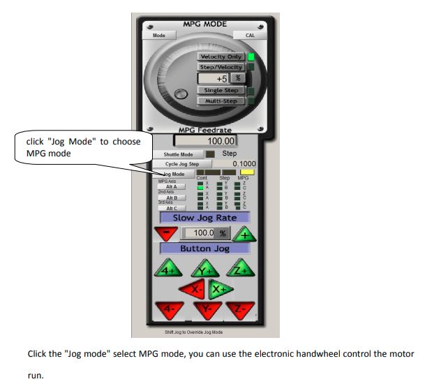

Галочка стоит?
MPG.JPG (3108 просмотров) <a class='original' href='./download/file.php?id=198156&mode=view' target=_blank>Загрузить оригинал (103.58 КБ)</a>
MPG2.JPG (3107 просмотров) <a class='original' href='./download/file.php?id=198159&mode=view' target=_blank>Загрузить оригинал (43.92 КБ)</a>
https://vk.com/rom327
AlexStern
Сообщения: 30
Зарегистрирован: 15 сен 2021, 20:09
Откуда: Германия
Re: Прошу помощи маховичёк энкодер
Сообщение AlexStern »
Rom327 писал(а): ↑17 сен 2021, 11:13 Галочка стоит?MPG.JPGMPG2.JPG
Да стоит галка
