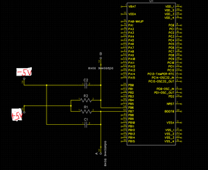

Так же пробовал подключать энкодер через эту схему-
Результата нет. Купил ещё одну плату у другова продавца, и то же самое.
Выход энкодера А B подключаю на плату к соответствующему входу A B, питание энкодера подключено.

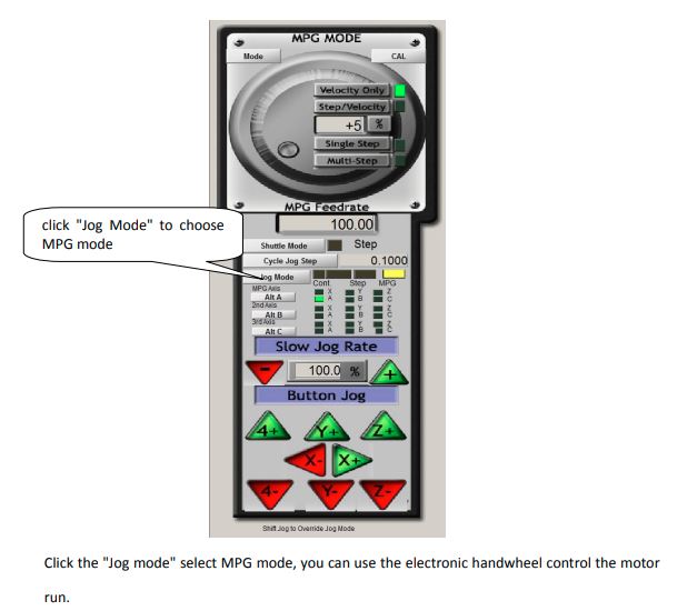

AlexStern писал(а): ↑ мучаюсь уже вторую неделю
А режим MPG включил?
http://shagovik.ru/index.php?route=info ... icles_id=3

Да режим MPG включен, все кнопки и переключатели работают и настроены. MACH3 переустанавливал и пробывал другие версии MACH.
На shagovik.ru статью читал. У них отдельный LTP порт для пульта выделен и плата расширения. А в моём случае плата с USB и на ней всё там уже есть для подключения пульта. Кстати на входах платы А и B присутствует +5вольт относительно GND нормально это или нет?

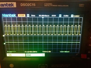

По осциллограммам: должно быть 2 сигнала со смещением. Подключи А, В и gnd энкодера к двум каналам осциллографа. Должен увидеть следующее:
encoder_grafik.jpg (3273 просмотра) <a class='original' href='./download/file.php?id=198146&mode=view' target=_blank>Загрузить оригинал (112.07 КБ)</a>

Rom327 писал(а): ↑16 сен 2021, 15:15 По осциллограммам: должно быть 2 сигнала со смещением. Подключи А, В и gnd энкодера к двум каналам осциллографа. Должен увидеть следующее:
20210916_135342.jpg (3256 просмотров) <a class='original' href='./download/file.php?id=198149&mode=view' target=_blank>Загрузить оригинал (3.7 МБ)</a>
Похоже на то.

Чётенько!) а если подключить к плате и еще раз посмотреть осликом!?

Нафига заведены 4 провода А+ А-, В+ В-?
STB4100_1.jpg (3224 просмотра) <a class='original' href='./download/file.php?id=198151&mode=view' target=_blank>Загрузить оригинал (160.98 КБ)</a>
И судя по осциллограмме, надо бы сигнал инвертировать, чтобы активной была 1.
