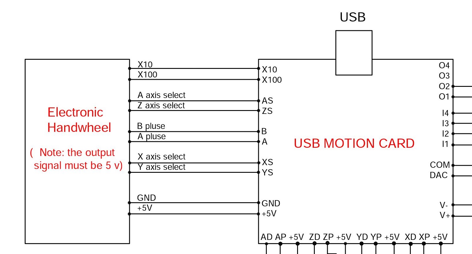

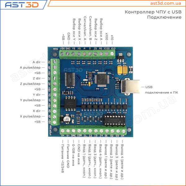

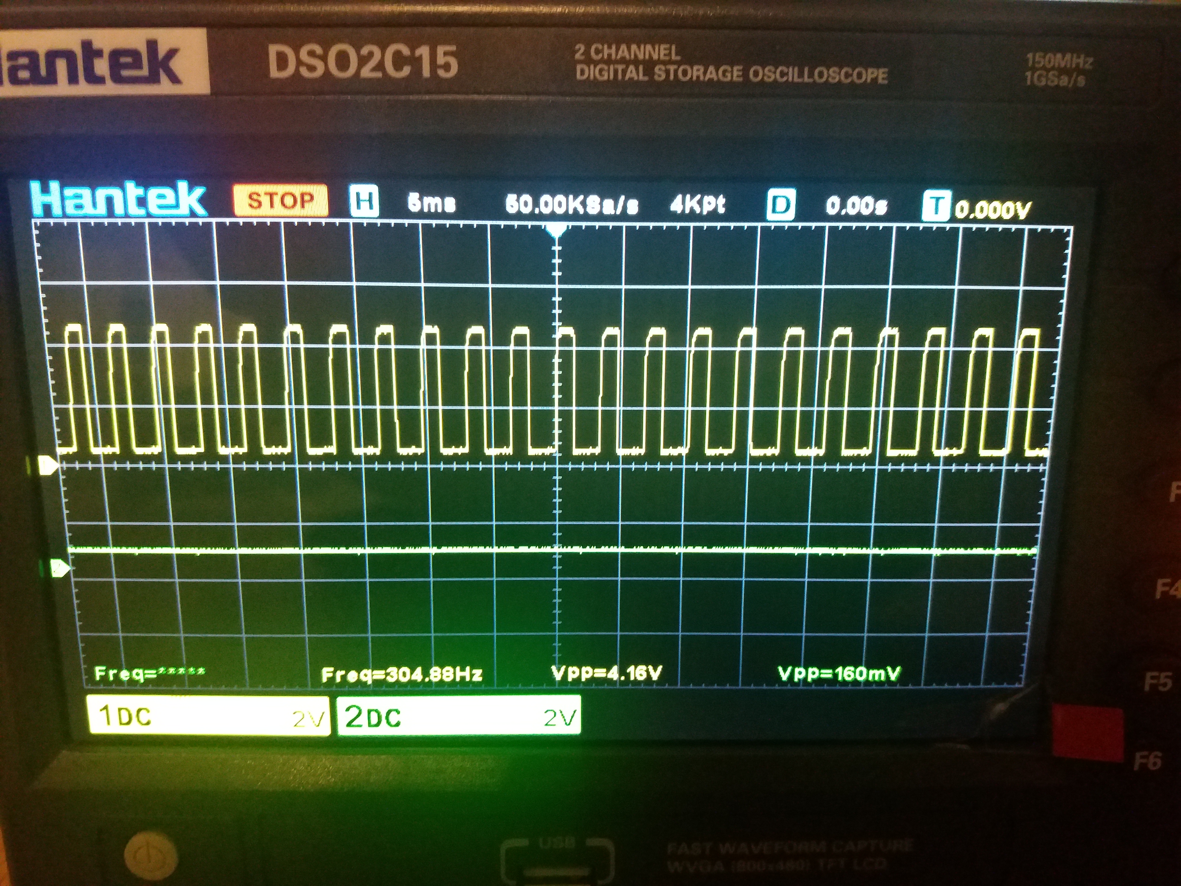

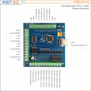

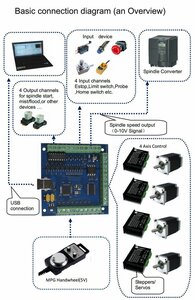

Подскажите пожалуйста! Не работает ручной энкодер(пульт MPG) при подключении к станку с MACH3. Все кнопки и переключатели работают и прописаны в Brain Control.
Это плата-
HYONGC-MACH3-USB-4-100-USBCNC-Motion-Controller.jpg (3359 просмотров) <a class='original' href='./download/file.php?id=198117&sid=453e2e4f9d9e53bfd3bf2a22b81db51c&mode=view' target=_blank>Загрузить оригинал (129.58 КБ)</a>
Kontroller-USB_Podklyuchenie_1_AST3D-600x600.jpg (3359 просмотров) <a class='original' href='./download/file.php?id=198118&sid=453e2e4f9d9e53bfd3bf2a22b81db51c&mode=view' target=_blank>Загрузить оригинал (72.83 КБ)</a>

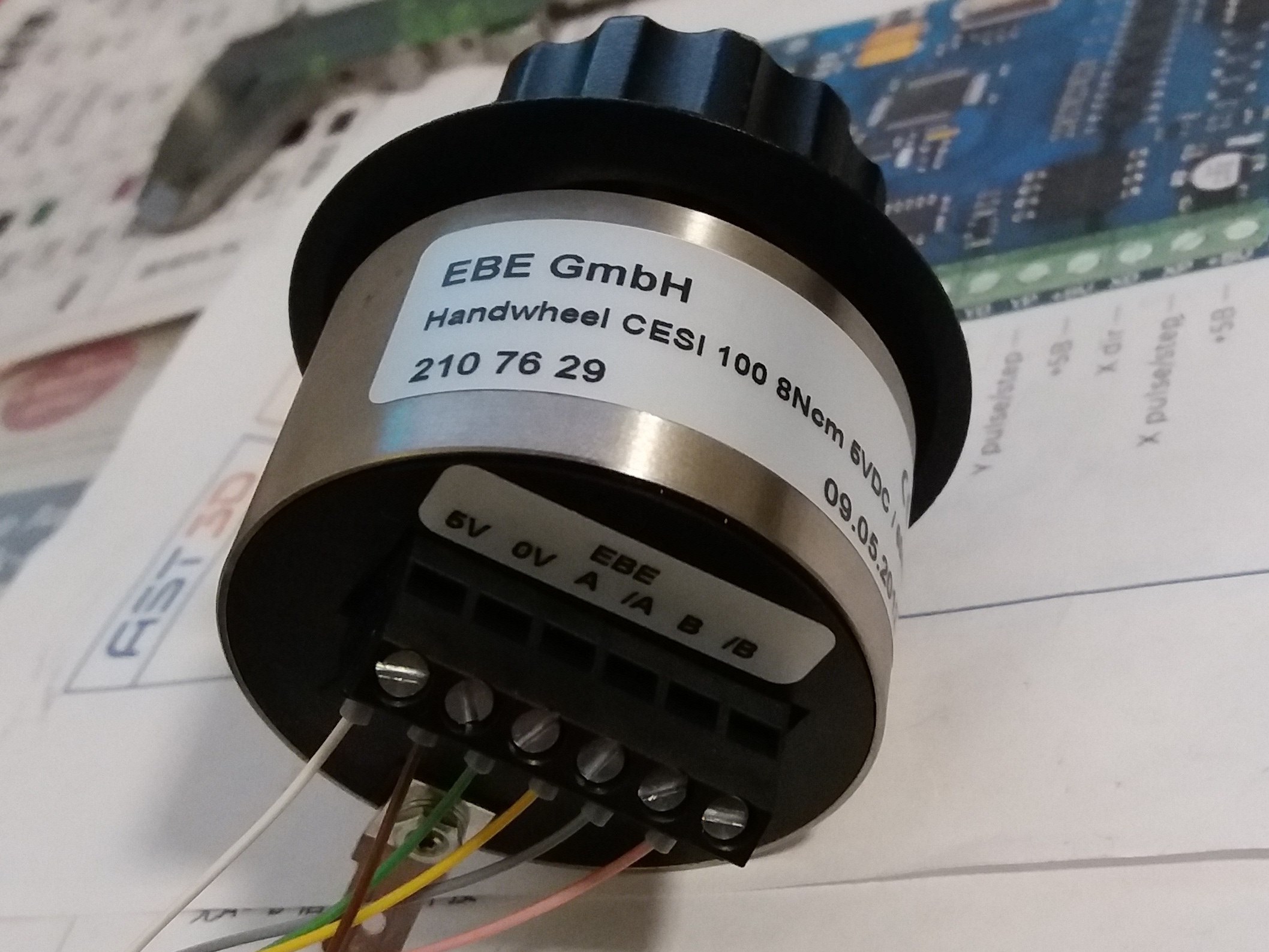

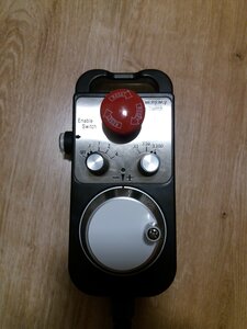

Это пульт с энкодером-
20210915_184603.jpg (3359 просмотров) <a class='original' href='./download/file.php?id=198119&sid=453e2e4f9d9e53bfd3bf2a22b81db51c&mode=view' target=_blank>Загрузить оригинал (2.14 МБ)</a>

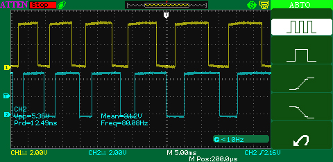

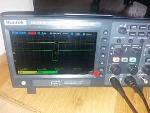

И сигналы энкодера-
20210915_183733.jpg (3359 просмотров) <a class='original' href='./download/file.php?id=198120&sid=453e2e4f9d9e53bfd3bf2a22b81db51c&mode=view' target=_blank>Загрузить оригинал (3.88 МБ)</a>

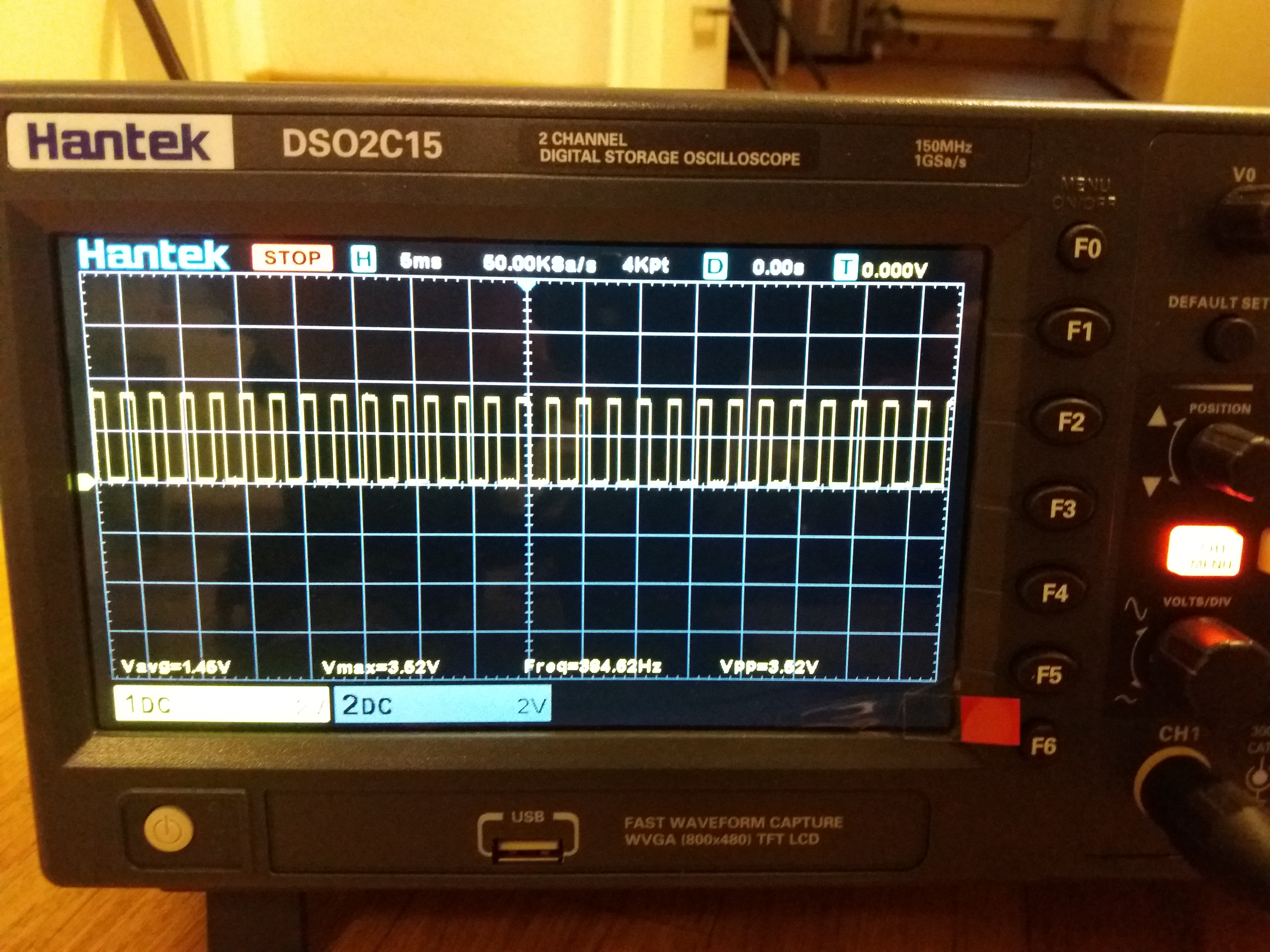

Подключал другой энкодер-
20210915_184424.jpg (3359 просмотров) <a class='original' href='./download/file.php?id=198122&sid=453e2e4f9d9e53bfd3bf2a22b81db51c&mode=view' target=_blank>Загрузить оригинал (2.02 МБ)</a>
С такой осциллограммой-
20210915_184138.jpg (3359 просмотров) <a class='original' href='./download/file.php?id=198124&sid=453e2e4f9d9e53bfd3bf2a22b81db51c&mode=view' target=_blank>Загрузить оригинал (4.05 МБ)</a>

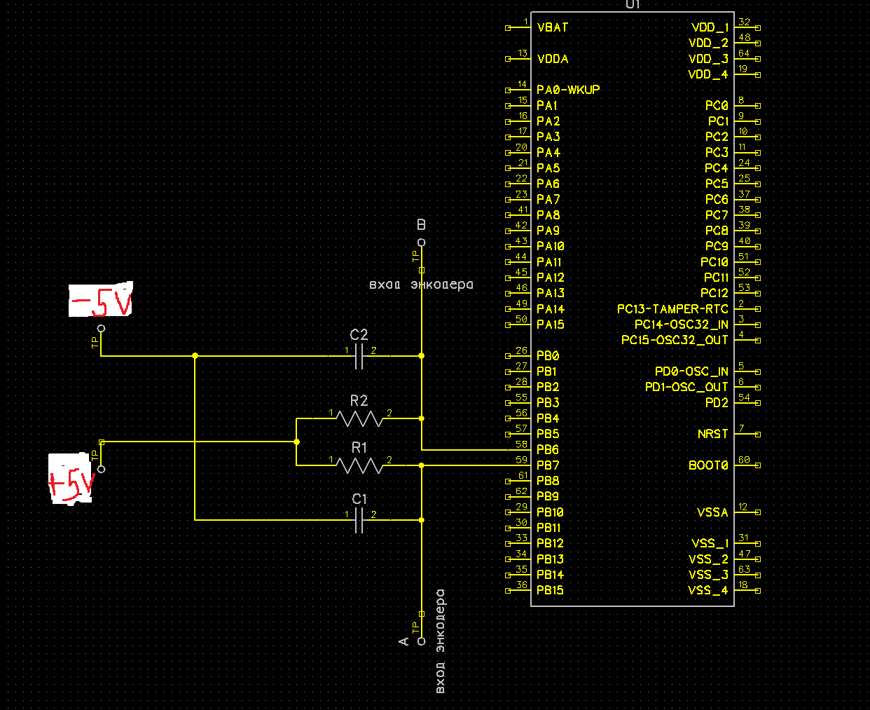

Так же пробовал подключать энкодер через эту схему-
Результата нет. Купил ещё одну плату у другова продавца, и то же самое.
Выход энкодера А B подключаю на плату к соответствующему входу A B, питание энкодера подключено.

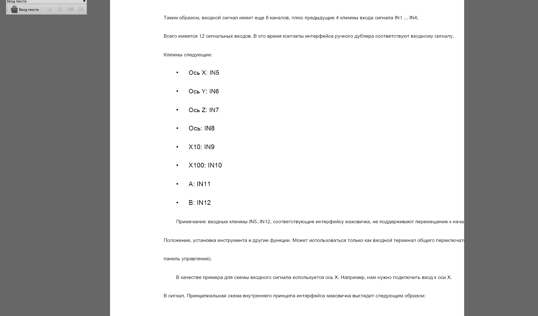

В настройках MACH3 уже всё перепробовал. В настройках MPG пробовал прописывать порт и пины (у меня это 11 и 12 пин и порт3) и так же оставлять нули так как гласит инструкция к аналогичной плате-
Снимок.PNG (3359 просмотров) <a class='original' href='./download/file.php?id=198128&sid=453e2e4f9d9e53bfd3bf2a22b81db51c&mode=view' target=_blank>Загрузить оригинал (252.95 КБ)</a>
Снимок1.PNG (3359 просмотров) <a class='original' href='./download/file.php?id=198129&sid=453e2e4f9d9e53bfd3bf2a22b81db51c&mode=view' target=_blank>Загрузить оригинал (84.79 КБ)</a>
Пробовал подключать энкодер на другие пины и входы, тоже не работает.

На shagovik.ru статью читал. У них отдельный LTP порт для пульта выделен и плата расширения. А в моём случае плата с USB и на ней всё там уже есть для подключения пульта. Кстати на входах платы А и B присутствует +5вольт относительно GND нормально это или нет?

А если к минусу подтянуть через 1к ?

На вход А подтягиваю ничего не происходит, а вот когда на вход В тыкаю проводком туда сюда то периодически дёргается шаговый мотор

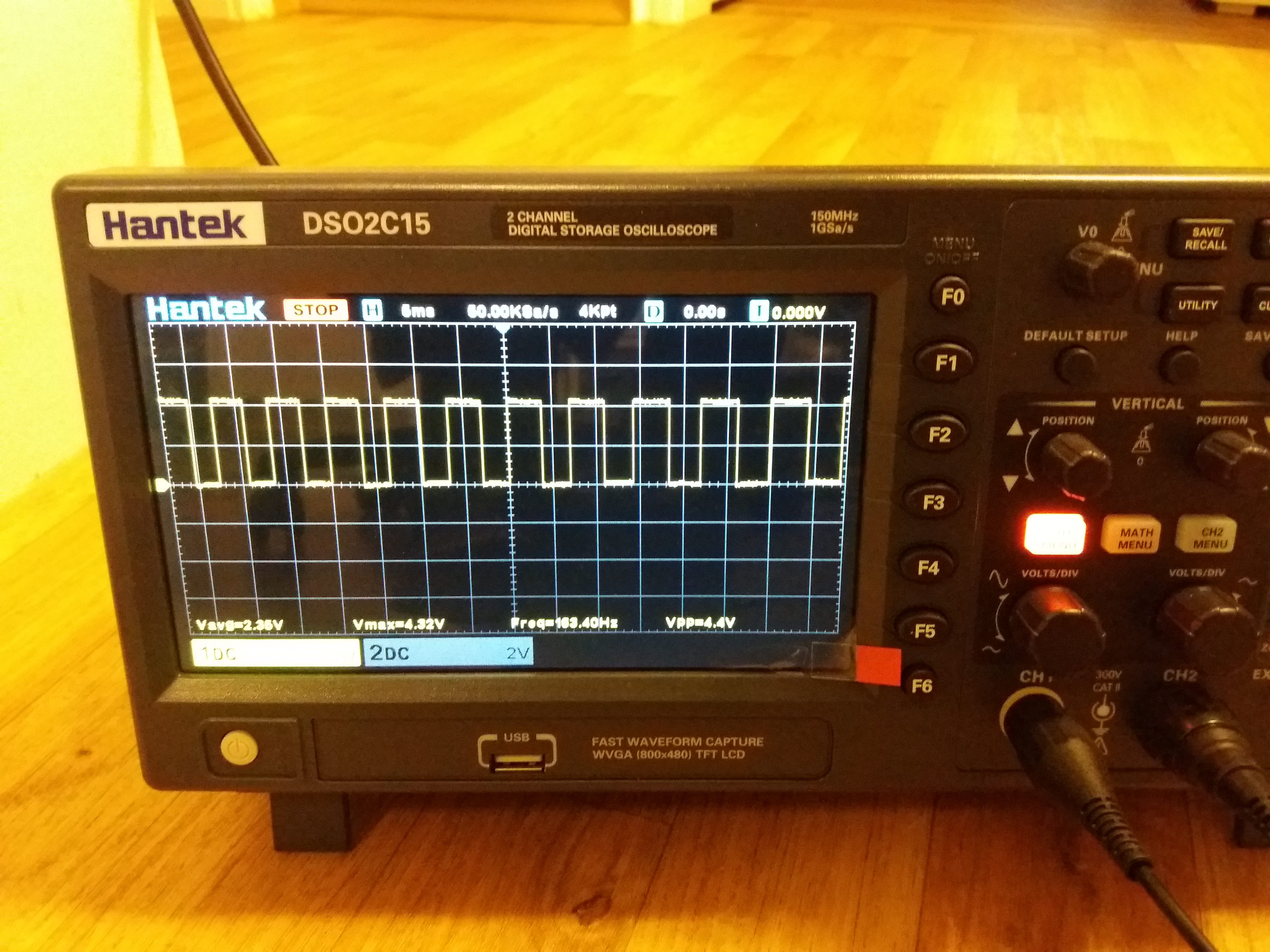

По осциллограммам: должно быть 2 сигнала со смещением. Подключи А, В и gnd энкодера к двум каналам осциллографа. Должен увидеть следующее:
encoder_grafik.jpg (3255 просмотров) <a class='original' href='./download/file.php?id=198146&sid=453e2e4f9d9e53bfd3bf2a22b81db51c&mode=view' target=_blank>Загрузить оригинал (112.07 КБ)</a>

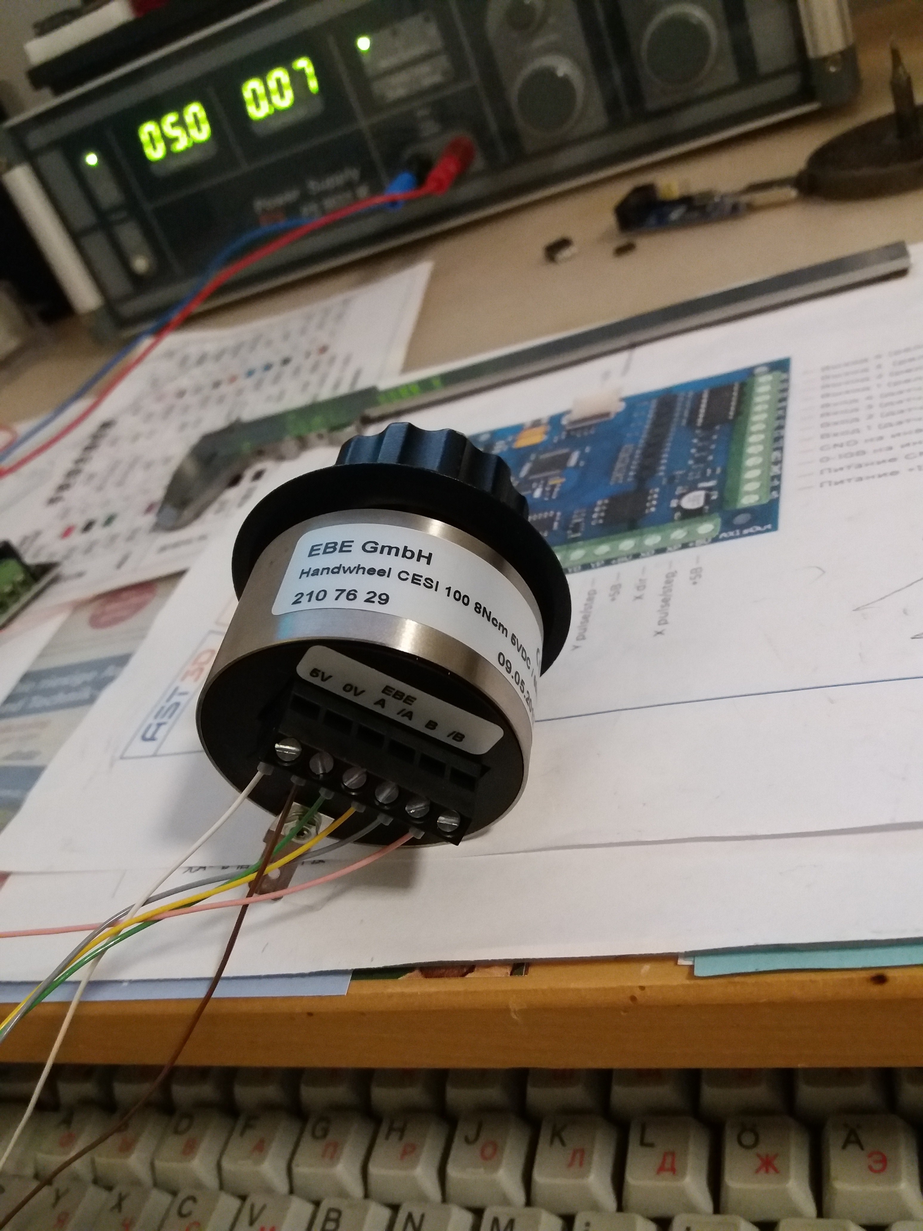

Rom327 писал(а): ↑16 сен 2021, 15:15 По осциллограммам: должно быть 2 сигнала со смещением. Подключи А, В и gnd энкодера к двум каналам осциллографа. Должен увидеть следующее:
20210916_135342.jpg (3238 просмотров) <a class='original' href='./download/file.php?id=198149&sid=453e2e4f9d9e53bfd3bf2a22b81db51c&mode=view' target=_blank>Загрузить оригинал (3.7 МБ)</a>
Похоже на то.

Чётенько!) а если подключить к плате и еще раз посмотреть осликом!?

AlexStern писал(а): ↑ Похоже на то.
По этой фотке непонятно, как подключен энкодер?
En.jpg (3218 просмотров) <a class='original' href='./download/file.php?id=198150&sid=453e2e4f9d9e53bfd3bf2a22b81db51c&mode=view' target=_blank>Загрузить оригинал (469.43 КБ)</a>
Нафига заведены 4 провода А+ А-, В+ В-?
STB4100_1.jpg (3206 просмотров) <a class='original' href='./download/file.php?id=198151&sid=453e2e4f9d9e53bfd3bf2a22b81db51c&mode=view' target=_blank>Загрузить оригинал (160.98 КБ)</a>
И судя по осциллограмме, надо бы сигнал инвертировать, чтобы активной была 1.
Может это видео поможет: https://www.youtube.com/watch?v=hjBuJ2PTNqg&t=298s

tokarka63 писал(а): ↑16 сен 2021, 17:41
AlexStern писал(а): ↑16 сен 2021, 17:27
Похоже на то.
Видимо энкодер я уже угробил :thinking:
11.jpg (3202 просмотра) <a class='original' href='./download/file.php?id=198152&sid=453e2e4f9d9e53bfd3bf2a22b81db51c&mode=view' target=_blank>Загрузить оригинал (4.36 МБ)</a>

AlexStern писал(а): ↑ Видимо энкодер я уже угробил
Может вход платы закорочен?

Да, и еще, я так полагаю кнопку сбоку ты держишь нажатой, когда вращаешь штурвал? Так на всякий случай спросил...
Да кнопку с боку я нажимаю.
Этот энкодер я притащил с работы, я его использовал для проверки просто.
Кстати энкодер тот что в пульте у меня стоит там тоже четыре выхода А В и А+ В- но используются по идее только А и В
На видео видно что там горит зелёный светодиод на плате, а у меня на обеих платах красный, но обе платы как бы работают,станок работает просто с пультом проблемы.
Думаю что в этом и есть проблема!

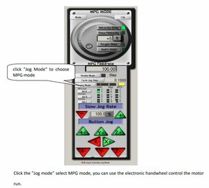

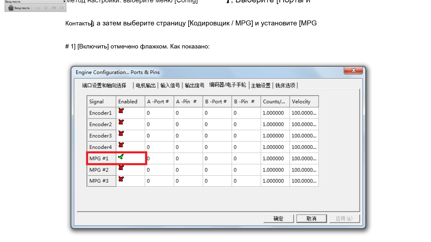

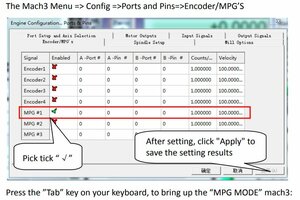

Галочка стоит?
MPG.JPG (3097 просмотров) <a class='original' href='./download/file.php?id=198156&sid=453e2e4f9d9e53bfd3bf2a22b81db51c&mode=view' target=_blank>Загрузить оригинал (103.58 КБ)</a>
MPG2.JPG (3096 просмотров) <a class='original' href='./download/file.php?id=198159&sid=453e2e4f9d9e53bfd3bf2a22b81db51c&mode=view' target=_blank>Загрузить оригинал (43.92 КБ)</a>

Rom327 писал(а): ↑17 сен 2021, 11:13 Галочка стоит?MPG.JPGMPG2.JPG
Да стоит галка
