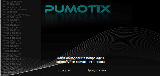

2021-12-04_160640.jpg (3608 просмотров) <a class='original' href='./download/file.php?id=200188&sid=c042712c7fbf9a8fe5dca861e6fb9157&mode=view' target=_blank>Загрузить оригинал (40.53 КБ)</a>
2021-12-04_160914.jpg (3608 просмотров) <a class='original' href='./download/file.php?id=200189&sid=c042712c7fbf9a8fe5dca861e6fb9157&mode=view' target=_blank>Загрузить оригинал (69.03 КБ)</a>
foto-boss
Сообщения: 203
Зарегистрирован: 08 мар 2016, 08:00
Репутация: 40
Откуда: Екатеринбург
Re: PUMOTIX – вопросы и ответы по системе ЧПУ
Сообщение foto-boss »
2021-12-04_163757.jpg (3605 просмотров) <a class='original' href='./download/file.php?id=200190&sid=c042712c7fbf9a8fe5dca861e6fb9157&mode=view' target=_blank>Загрузить оригинал (39.47 КБ)</a>
Скачал сам с сайта, теперь вообще не могу работать.
Сообщение r_v »
тоже не обновляется. экспериментировать с закачкой с сайта не стал.
Откатился на старую версию. Хорошо что была скачана раньше.
