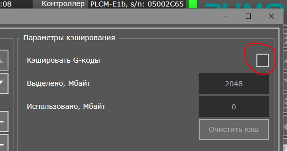

2021-09-24_225758.jpg (4779 просмотров) <a class='original' href='./download/file.php?id=198328&mode=view' target=_blank>Загрузить оригинал (32.16 КБ)</a>
Так и нельзя назад поставить галочку. Если ставишь, то после нажатия кнопки применить, она исчезает.
Регулярно ошибки при открытии файлов. И есть подозрение, что это как-то связано. Ошибки открытия с любых носителей. Постоянно приходится открывать файлы со второй-третьей попытки.

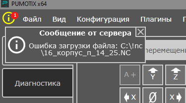

2021-09-24_230502.jpg (4779 просмотров) <a class='original' href='./download/file.php?id=198329&mode=view' target=_blank>Загрузить оригинал (24.23 КБ)</a>
Отчет отправил.
Argentum47
Сообщения: 785
Репутация: 110
Откуда: Саратов
Re: PUMOTIX – вопросы и ответы по системе ЧПУ
Сообщение Argentum47 »
foto-boss писал(а): ↑24 сен 2021, 21:03 Регулярно ошибки при открытии файлов...Постоянно приходится открывать файлы со второй-третьей попытки
То же самое

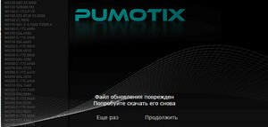

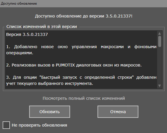

2021-12-04_160640.jpg (4099 просмотров) <a class='original' href='./download/file.php?id=200188&mode=view' target=_blank>Загрузить оригинал (40.53 КБ)</a>
2021-12-04_160914.jpg (4099 просмотров) <a class='original' href='./download/file.php?id=200189&mode=view' target=_blank>Загрузить оригинал (69.03 КБ)</a>
foto-boss
Сообщения: 203
Зарегистрирован: 08 мар 2016, 08:00
Репутация: 40
Откуда: Екатеринбург
Сообщение foto-boss »

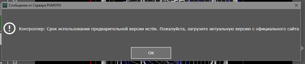

2021-12-04_163757.jpg (4096 просмотров) <a class='original' href='./download/file.php?id=200190&mode=view' target=_blank>Загрузить оригинал (39.47 КБ)</a>
Скачал сам с сайта, теперь вообще не могу работать.

foto-boss
Сообщения: 203
Репутация: 40
Откатился на старую версию. Хорошо что была скачана раньше.
