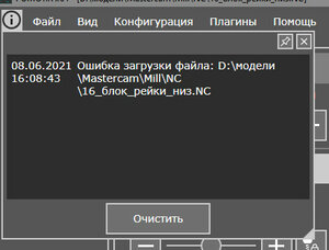

После обновления стала вылетать ошибка при загрузке файлов. После нескольких попыток, грузится. Файлы в редакторы загружаются без проблем.
Может совпадение и проблемы с винтом начинаются, но пока только pumotix жалуется.
2021-06-08_160916.jpg (3274 просмотра) <a class='original' href='./download/file.php?id=195947&mode=view' target=_blank>Загрузить оригинал (35.4 КБ)</a>
P.S. Пробовал переносить на другие носители. Никакой разницы. Файлы в порядке. Ни кто на них не ругается. Pumotix открывает с третьей попытки если повезет. Может открыть но с ошибкой, может без ошибки, может вообще не открыть... лотерея.
P.P.S. Отчет отправил.

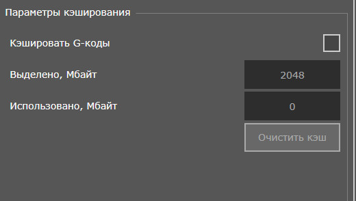

При нажатии кнопки применить или ок, исчезает галка на кэшировании.
2021-06-09_104103.jpg (3228 просмотров) <a class='original' href='./download/file.php?id=195955&mode=view' target=_blank>Загрузить оригинал (17.92 КБ)</a>

Может это из-за отключенного кэширования? Как его включить?

foto-boss писал(а): После обновления стала вылетать ошибка при загрузке файлов.
На данный момент нам не удалось воспроизвести описанную ситуацию. Мы продумаем механизм для диагностики проблемы на вашей конфигурации ПК и свяжемся с Вами с адреса технической поддержки support@pumotix.ru.

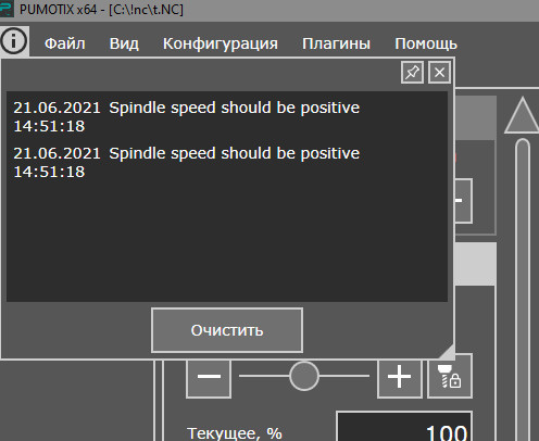

Теперь нельзя загрузить программу у которой на какой-то операции скорость шпинделя равна нолю?
2021-06-21_145409.jpg (3040 просмотров) <a class='original' href='./download/file.php?id=196170&mode=view' target=_blank>Загрузить оригинал (41.11 КБ)</a>
pm_dev
Сообщения: 332
Зарегистрирован: 19 июл 2016, 09:40
Репутация: 93
Re: PUMOTIX – вопросы и ответы по системе ЧПУ
Сообщение pm_dev »
foto-boss писал(а): ↑21 июн 2021, 12:54 Теперь нельзя загрузить программу у которой на какой-то операции скорость шпинделя равна нолю?
Всё верно. Для повышения безопасности и защиты от ошибок оператора значение оборотов шпинделя, задаваемое в УП командой S, должно быть положительным.
