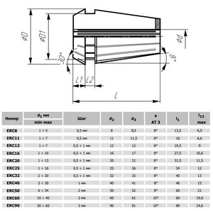

Очень хочется узнать, чего там с углами. Все в городе перебрал и все разные. С угломером ездил и фрезой на 12.
Сообщения: 2098
Re: Проблема с фрезами при раскрое ЛДСП
Ну найти как бы не проблема какими должны быть:
er_schtech[1].jpg (6979 просмотров) <a class='original' href='./download/file.php?id=197962&sid=b27c14430761fad6a76c36478d049be7&mode=view' target=_blank>Загрузить оригинал (87.11 КБ)</a>
