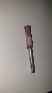

Фоток не осталось... не до фоток было..
Ну я взял кромочный фрезер макита, который из платформы вынимается, из толстой фанеры сделал ему столик. Установил на станке вертикально, "фрезой вверх".
WhatsApp Image 2021-09-06 at 21.15.45.jpeg (7136 просмотров) <a class='original' href='./download/file.php?id=197953&sid=5bb4a582d7ac189b58b1b38ef6748f62&mode=view' target=_blank>Загрузить оригинал (28.72 КБ)</a>
Обточил камень и установил во фрезер. Чуть подправил уже установленный. Камень, как можно заметить, с починкой. Он оказался на державку приклеен только по кругу и в тонком месте обломился. Приклеил космофеном и салфеткой)))
Потом установленным гравером в шпиндель, в :geek: установил центр шпинделя и центр камушка. При этом они вращались, так понятнее было где центр. Смотрел через лупу.
Далее открутил держатель шпинделя и повернул на 8 градусов, что бы одна грань конуса встала перпендикулярно к столу станка. Затянул на один винт крепления, с другой стороны притянул струбцинкой к плите оси z.
По одной из осей, при этом, шпиндель и камень оказались отцентрованы, для этого и искал центр гравером.
Ну а дальше сдвигаем шпиндель, что бы завести камень в конус, опускаем, смещаем до касания и вверх вниз по оси z пока звук не пропадет, тем самым выберем вибрации возможные на камне и люфты в фрезере. Шпиндель на минимальных, фрезер чуть выше минимальных, пока еще вибрации на нем не сильные, но искры что бы летели при шлифовке.
Такой способ только с примеркой постоянной. Выставить так что бы все сошлось не реально, как мне кажется.
А, да, над повернутым держателем шпинделя закрепил часовой индикатор, что бы видно было куда и на сколько сдвинул угол, хотя бы примерно. Двигал много раз, пока цанга плотно не села. Каждый раз по много проходов делал. когда понял, что примерно попал, 40 минут туда сюда елозил) :relsa: Что бы поверхность нормальная получилась. Перемещал не быстро, скорость подбирал, что бы вибраций на станке не было, серва гибридная, по сути шаговый, резонансы и прочее.
WhatsApp Image 2021-09-06 at 21.32.03.jpeg (7136 просмотров) <a class='original' href='./download/file.php?id=197954&sid=5bb4a582d7ac189b58b1b38ef6748f62&mode=view' target=_blank>Загрузить оригинал (92.82 КБ)</a>
Все обматывал стрейчем, подводил пылесос самодельный, с циклоном и 2х ступенчатым фильтром hepa13, что бы на станок не осело ничего.
Второй раз этим всем делом заниматься бы я не стал) Скорее всего. Точно измерить конус не знаю как, примерял только по цанге. Просто запросил счет на новый шпиндель и решил рискнуть с этим. Но был морально готов, что испорчу его совсем. Там прям очень точный конус должен получиться, сложно на коленке это провернуть :freak:

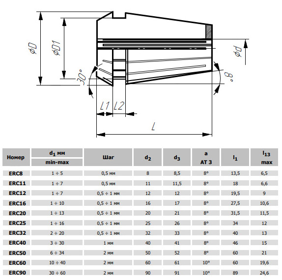

Очень хочется узнать, чего там с углами. Все в городе перебрал и все разные. С угломером ездил и фрезой на 12.
Сообщения: 2098
Re: Проблема с фрезами при раскрое ЛДСП
Ну найти как бы не проблема какими должны быть:
