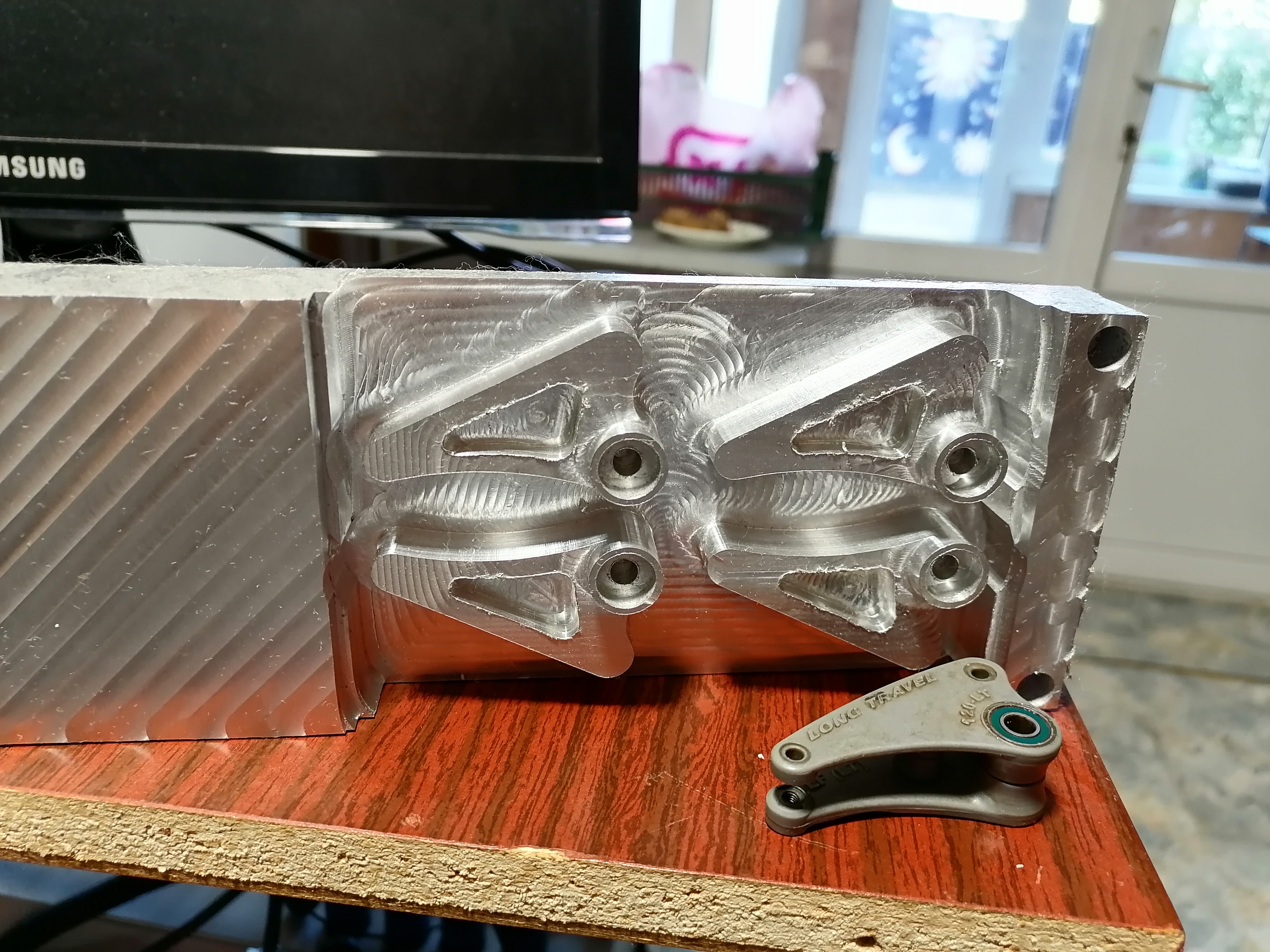

Всем привет
Немного из темы моих поделок. Рычаги для RC машинки (ещё не до конца).
Вопрос - конкретное время обработки получилось у меня до такого состояния 1 час 40 мин. из вашего опыта это много? Фреза диаметром 6 мм 4 пера, глубина прохода 1 мм. боковое снятие 20% от диаметра фрезы, операция во фрикаде adaptiv называется, окончательная глубина заготовки 17 мм. т.е получается 17 проходов станок сделал. В g коде поставил скорость 1500.
Ещё косяки нашёл (показал на фото) гребёнка и второй косяк как будто при переезде фреза задела в ненужном месте, хотя я прогонял программу в симуляции во фрикаде и там всё отлично и в маче всё было красиво без лишних линий.
Ещё станок у меня потёк :D слишком много наливал сожа, прикол в том что станок сухой и сначало даже не понял как это могло произойти а оказывается через внутренние полости станины через ножку на пол.

Сообщения: 2098
Re: Портальный фрезер 250х190х70 по алюминию
То ли ось Z гуляет то ли уходит вниз то ли не вертикально шпиндель.

nevkon писал(а): ↑26 май 2021, 15:32 То ли ось Z гуляет то ли уходит вниз то ли не вертикально шпиндель.
Ну первая мысль у меня что шпиндель криво стоит т.к. никаких юстировочных работ не делал - просверлил в хомуте отверстия - приложил к плите z, разметил, просверлил плиту, нарезал резьбу и просто прикрутил шпиндель :)
Странно только, деталей я мало сделал а вот поверхностей уже много ровнял и такой гребёнки не было, ну да ладно дальше как говорится буду смотреть.
Кстати, получается я эту заготовку ровнял фрезой десяткой и поверхность для меня была приемлемой даже десяткой фрезой.
