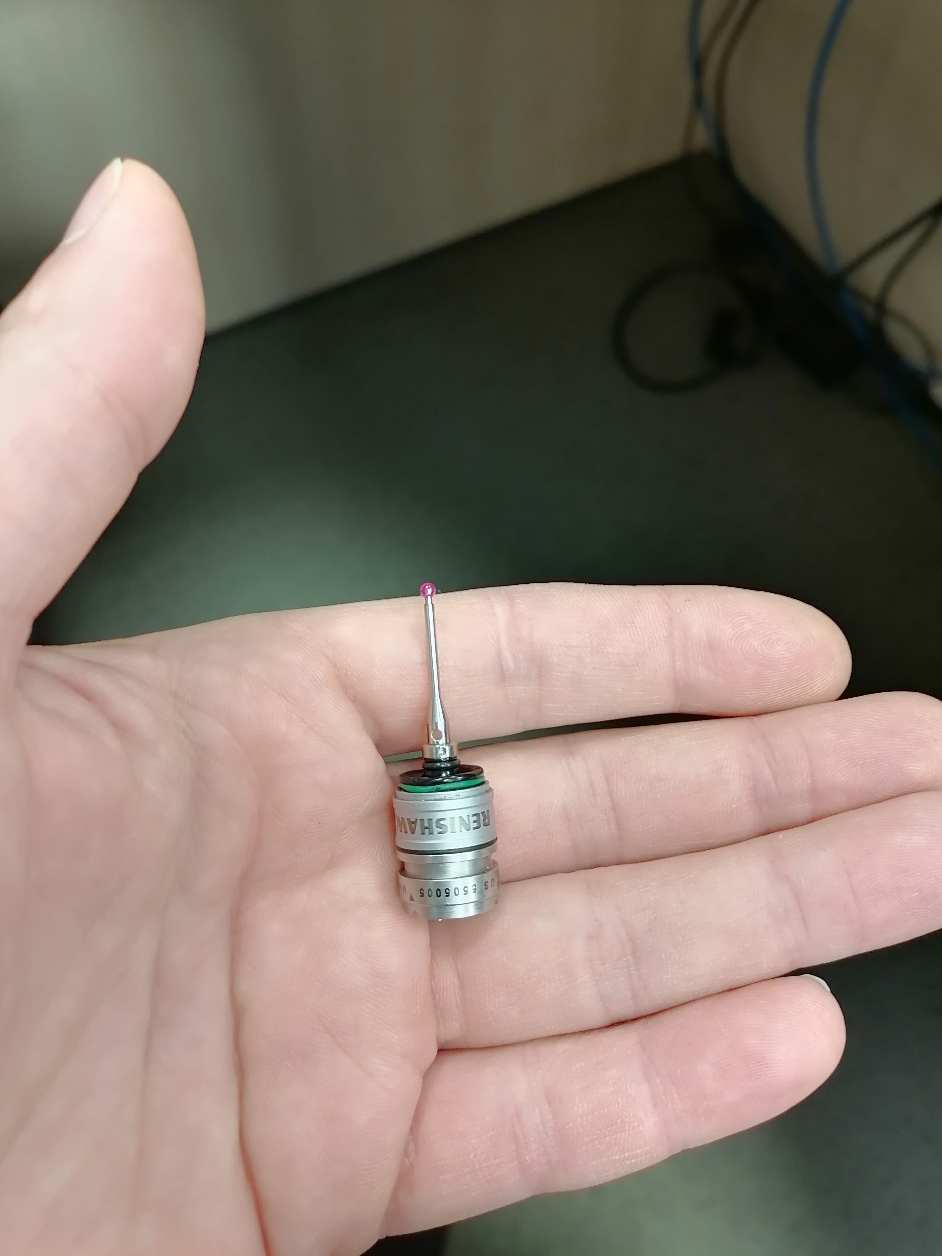

Всем привет, подскажите начинающему в двух словах пожалуйста по щупу - можно его подружить с моим станком? Ну и ниже фото что у меня недавно получилось так сказать "тема моих поделок" :)

Без модели щупа (буквы и цифры) ничего определённого. Но скорее всего нет - это похоже на просто механический удлинитель без контактов.

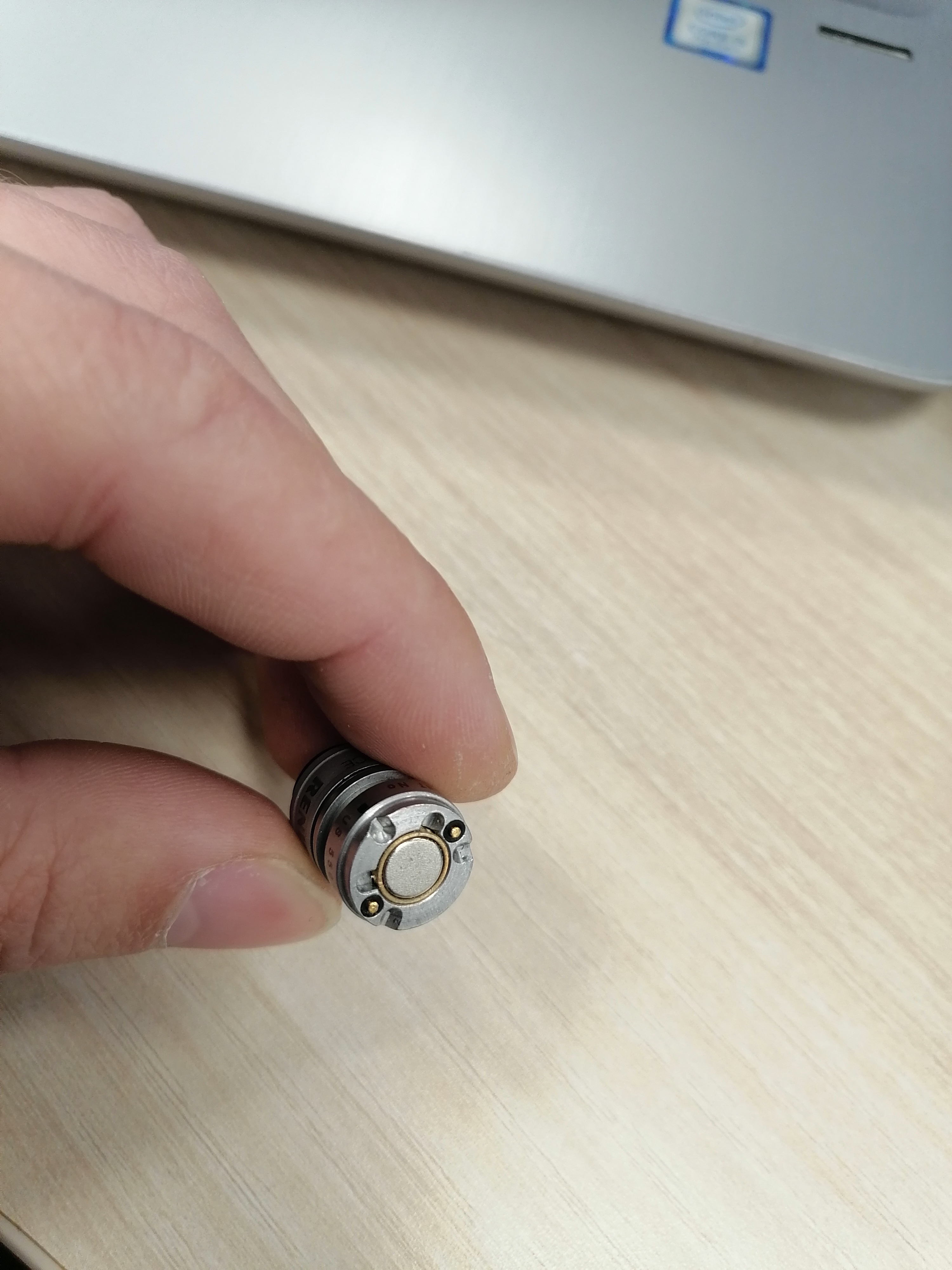

Ренишау TP20 - с задней стороны виднеются два контакта, я посмотрел что внутри а внутри как в самодельных щупах три "плавающих" контакта т.е. при отклонении они размыкаются, скорей всего состояние этих двух контактов на "попе" нормально замкнуты. Я правильно понимаю что в mach3 есть возможность подключения щупов с нормально замкнутыми контактами? Просто до меня это пока всё туго доходит для понимания.

Да, такой годится, только нужно будет сделать согласующую электронику, иначе будет глючить и/или долго не проживёт. Подробности есть в темах про самодельные такие датчики.
Mach не пользую, но говорят можно.

Андрей Г. писал(а): ↑ Ренишау TP20 - с задней стороны виднеются два контакта
Я так понимаю посредине - это магнит, чтоб при встрече датчика с тисками он не заломался, а просто отвалится от второй части, той что в патроне шпинделя. В ней вся остальная электро начинка
Да, там магнит. Вообще этот щуп не от чпу а от измерительной машины и там есть ещё один блок куда встаёт этот щуп, и в случае аварии просто отваливается. Но раз мне досталась такая штука то грех не попробовать приделать к моему станку :) у меня слишком много вопросов в голове, надеюсь разберусь.

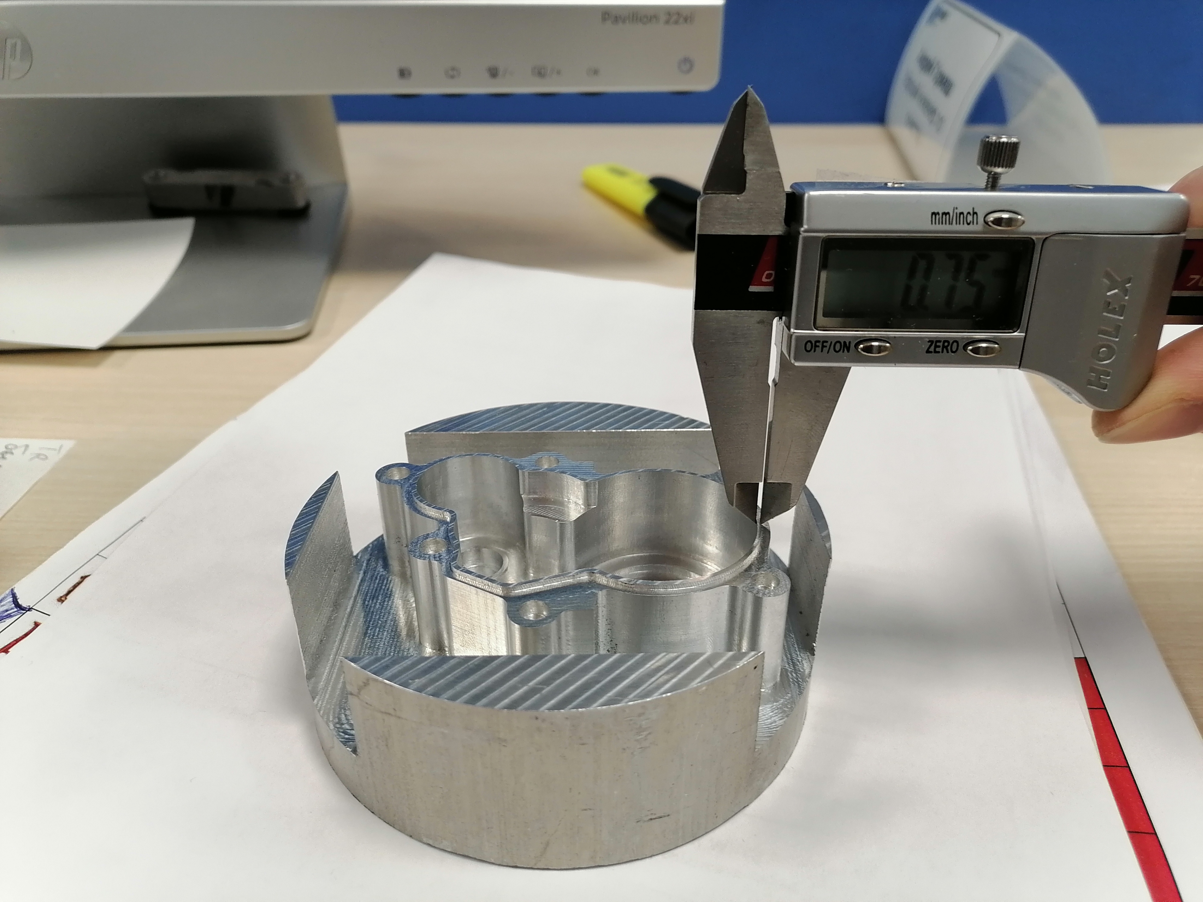

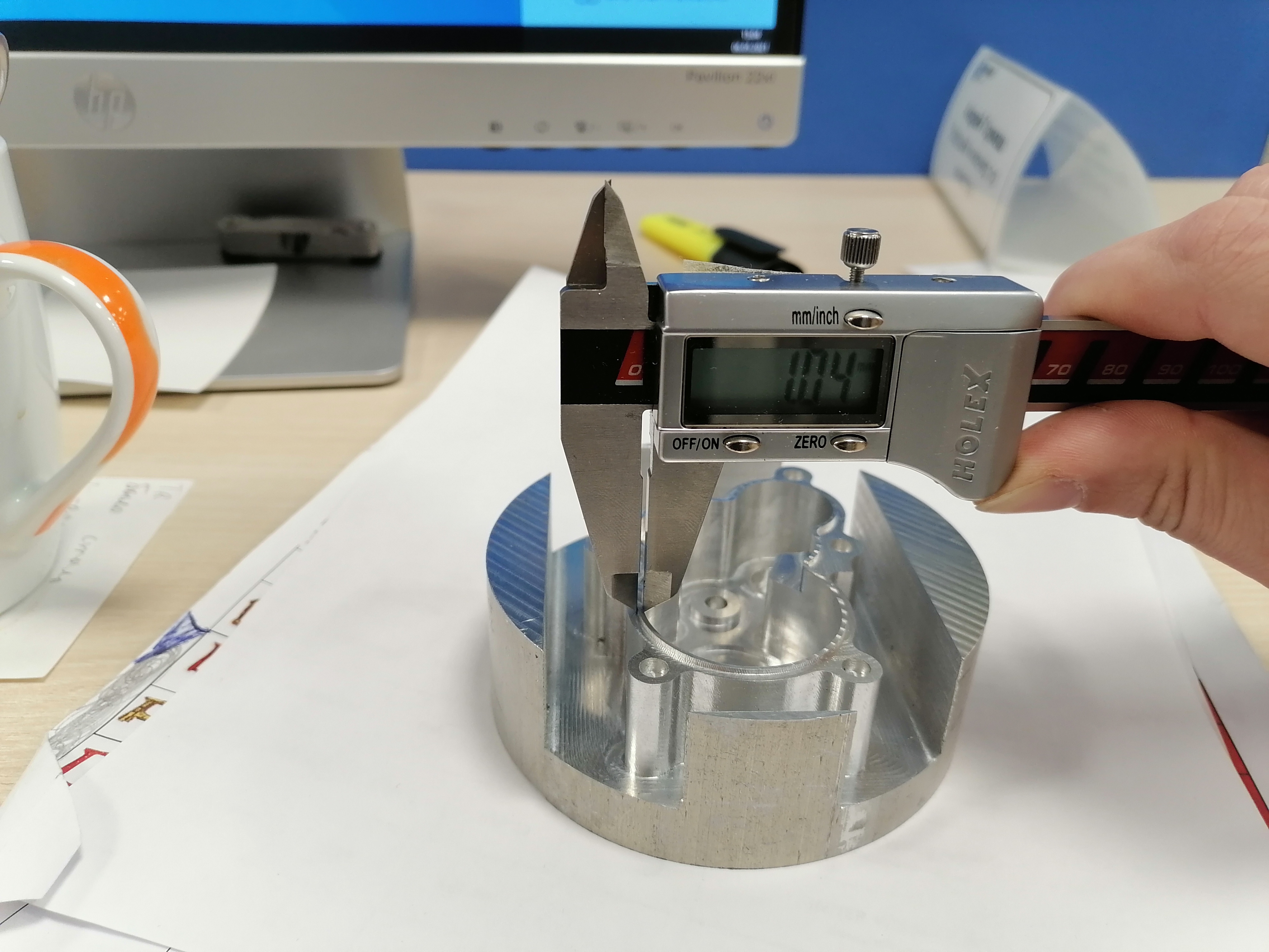

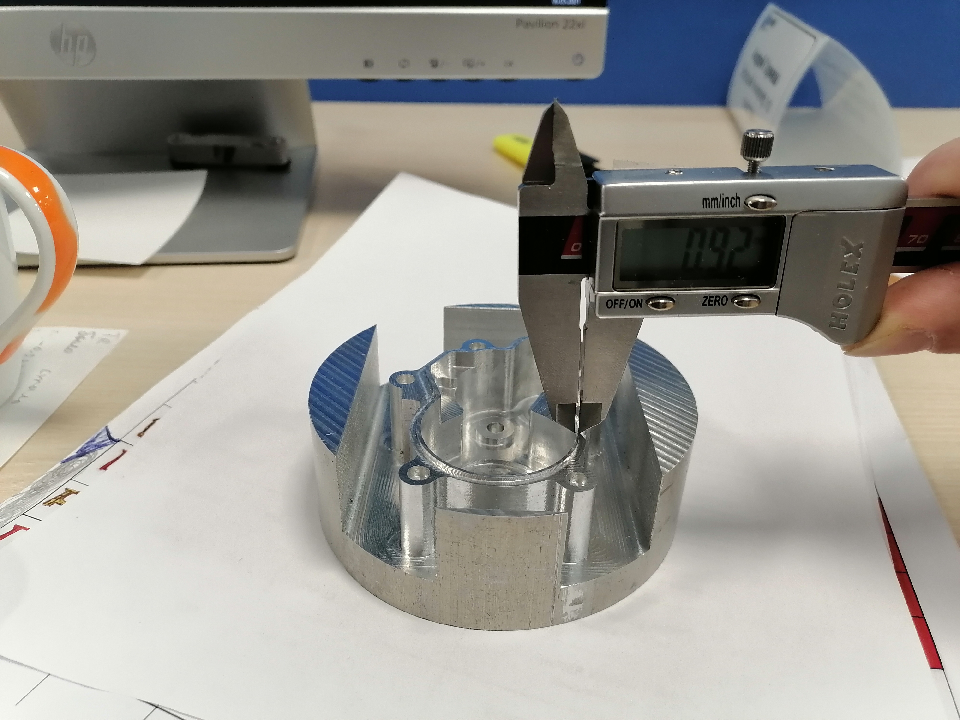

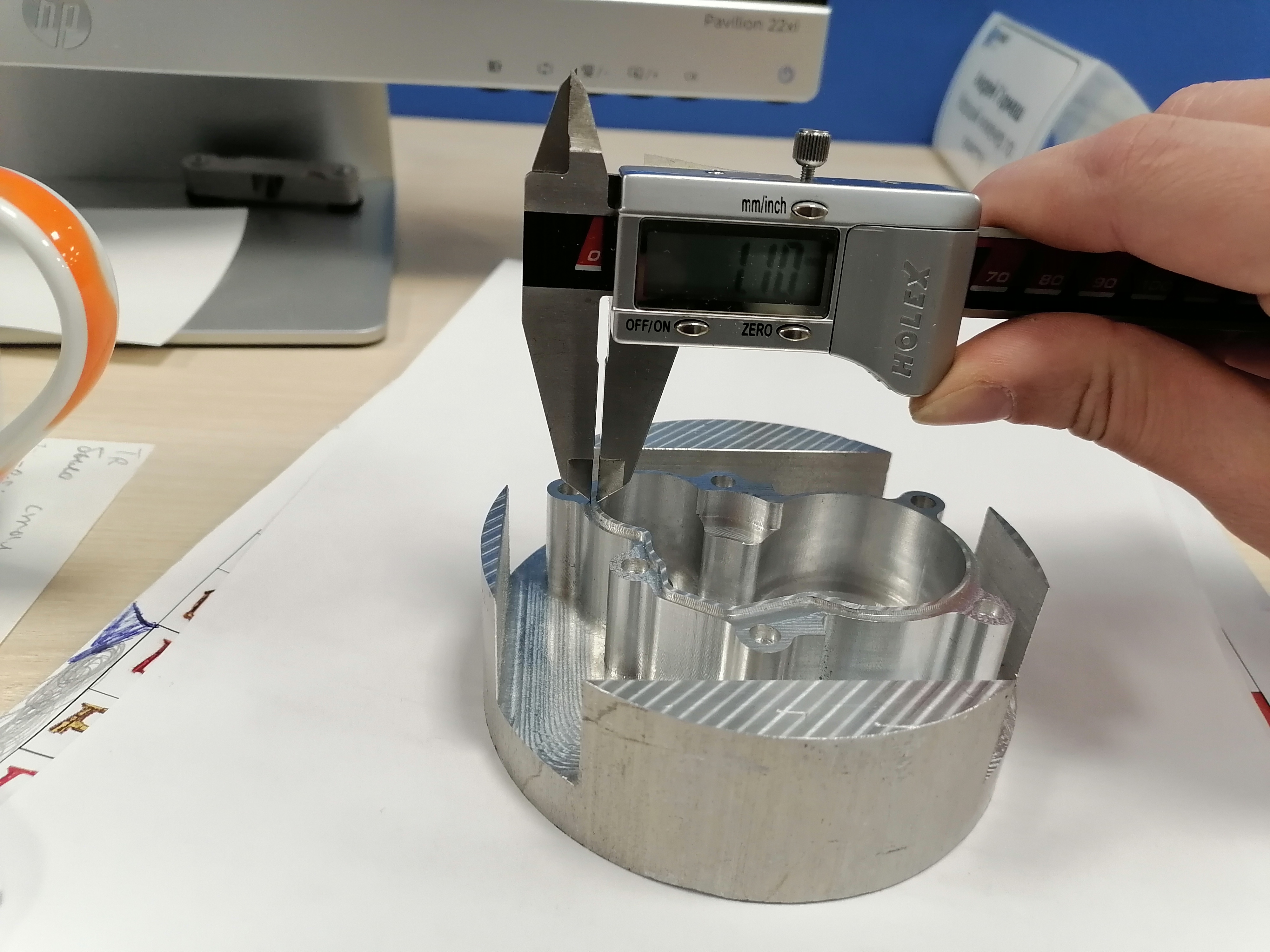

И так, немного боли в том что я намерил на изготовленной детальке :)
Толщину выступа закладывал в 1 мм. по факту в разных местах получилось от 1,10 мм. до 0,75 мм. Отверстия на 5 мм. показывают все стабильно 4,96 мм. Вот такой у меня в реалии получился станок.

Mamont
Сообщения: 1667
Репутация: 391
Настоящее имя: Виталий
Откуда: РБ Минск
Re: Портальный фрезер 250х190х70 по алюминию
Сообщение Mamont »
Андрей Г. писал(а): ↑ :)
Вопрос в том, это сбиваются ли координаты во время работы. На гравировке где офигенно много мелких движений, это вылазит сразу. На фрезеровке может сказаться лишь чучуть.
Попробуй карандашиком нанести риски на торце швп. Если после окончания работы выйдут обратно в исходное, проблема механике станка (недостаточная жесткость, люфт опор, проворачивание муфт....)

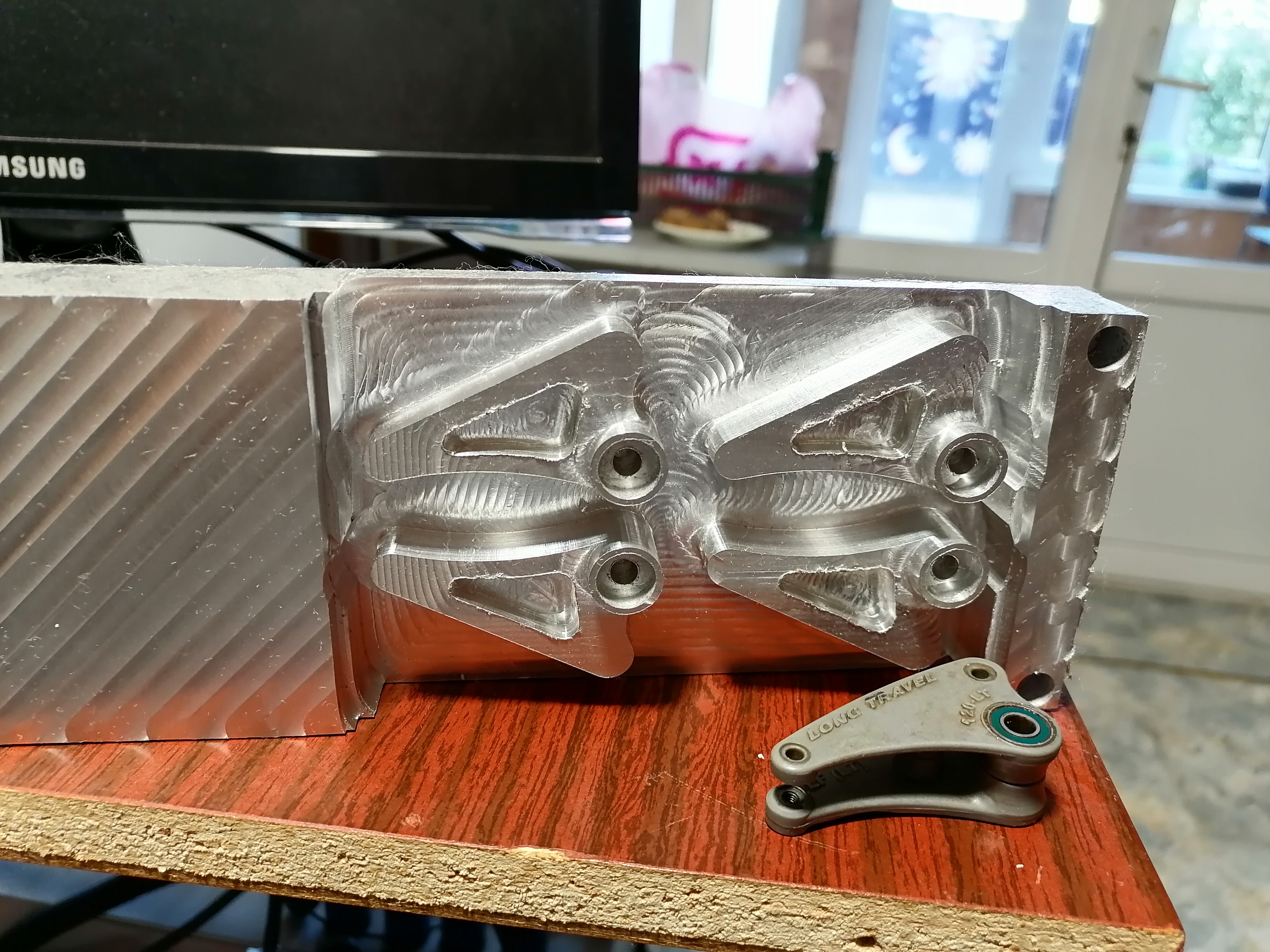

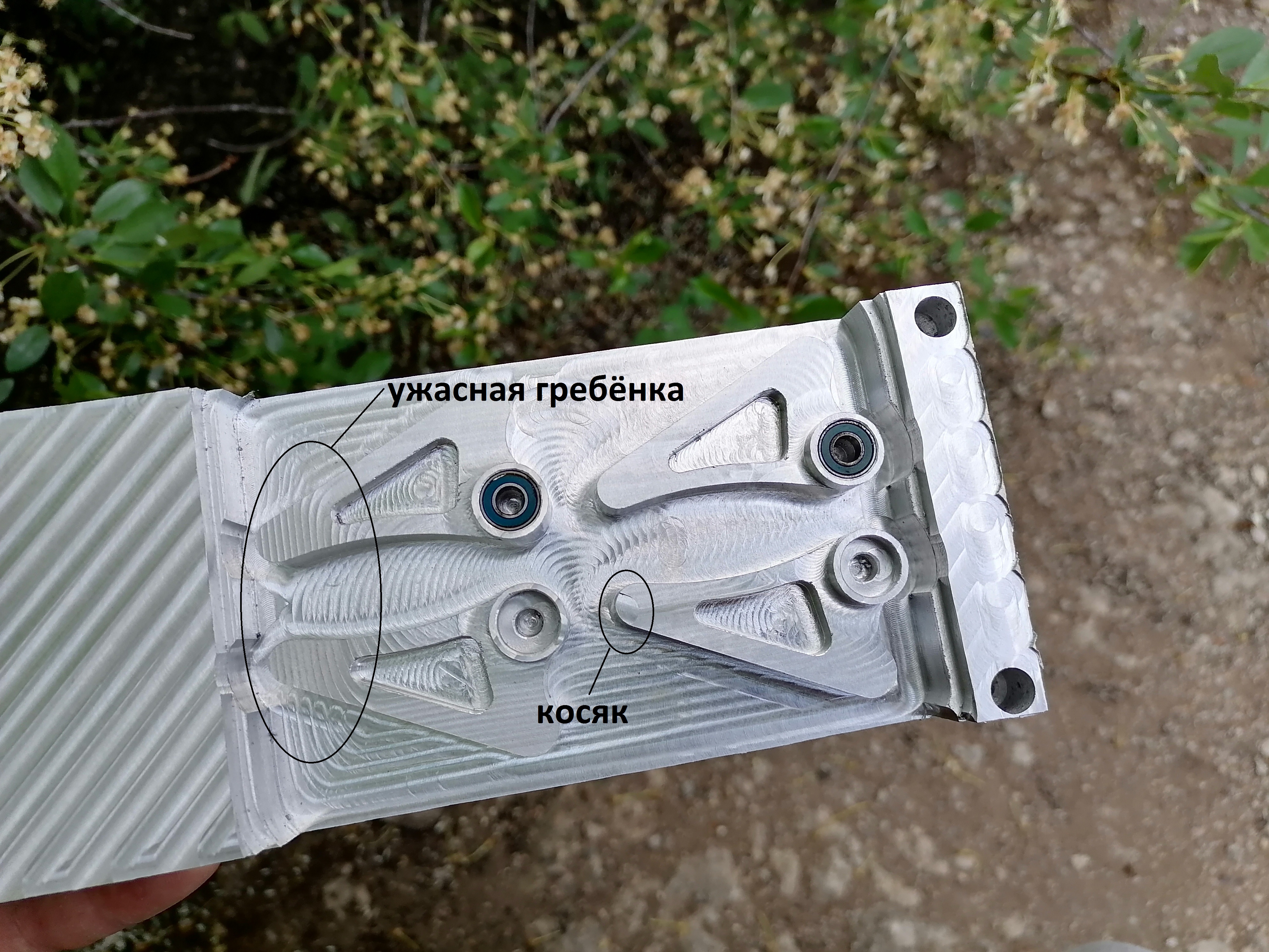

Немного из темы моих поделок. Рычаги для RC машинки (ещё не до конца).
Вопрос - конкретное время обработки получилось у меня до такого состояния 1 час 40 мин. из вашего опыта это много? Фреза диаметром 6 мм 4 пера, глубина прохода 1 мм. боковое снятие 20% от диаметра фрезы, операция во фрикаде adaptiv называется, окончательная глубина заготовки 17 мм. т.е получается 17 проходов станок сделал. В g коде поставил скорость 1500.

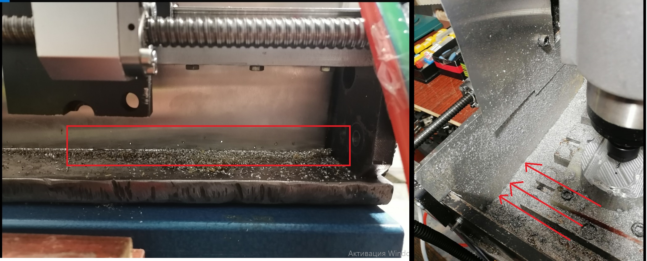

Ещё косяки нашёл (показал на фото) гребёнка и второй косяк как будто при переезде фреза задела в ненужном месте, хотя я прогонял программу в симуляции во фрикаде и там всё отлично и в маче всё было красиво без лишних линий.
Ещё станок у меня потёк :D слишком много наливал сожа, прикол в том что станок сухой и сначало даже не понял как это могло произойти а оказывается через внутренние полости станины через ножку на пол.

Сообщения: 2098
То ли ось Z гуляет то ли уходит вниз то ли не вертикально шпиндель.

nevkon писал(а): ↑26 май 2021, 15:32 То ли ось Z гуляет то ли уходит вниз то ли не вертикально шпиндель.
Ну первая мысль у меня что шпиндель криво стоит т.к. никаких юстировочных работ не делал - просверлил в хомуте отверстия - приложил к плите z, разметил, просверлил плиту, нарезал резьбу и просто прикрутил шпиндель :)
Странно только, деталей я мало сделал а вот поверхностей уже много ровнял и такой гребёнки не было, ну да ладно дальше как говорится буду смотреть.
Кстати, получается я эту заготовку ровнял фрезой десяткой и поверхность для меня была приемлемой даже десяткой фрезой.

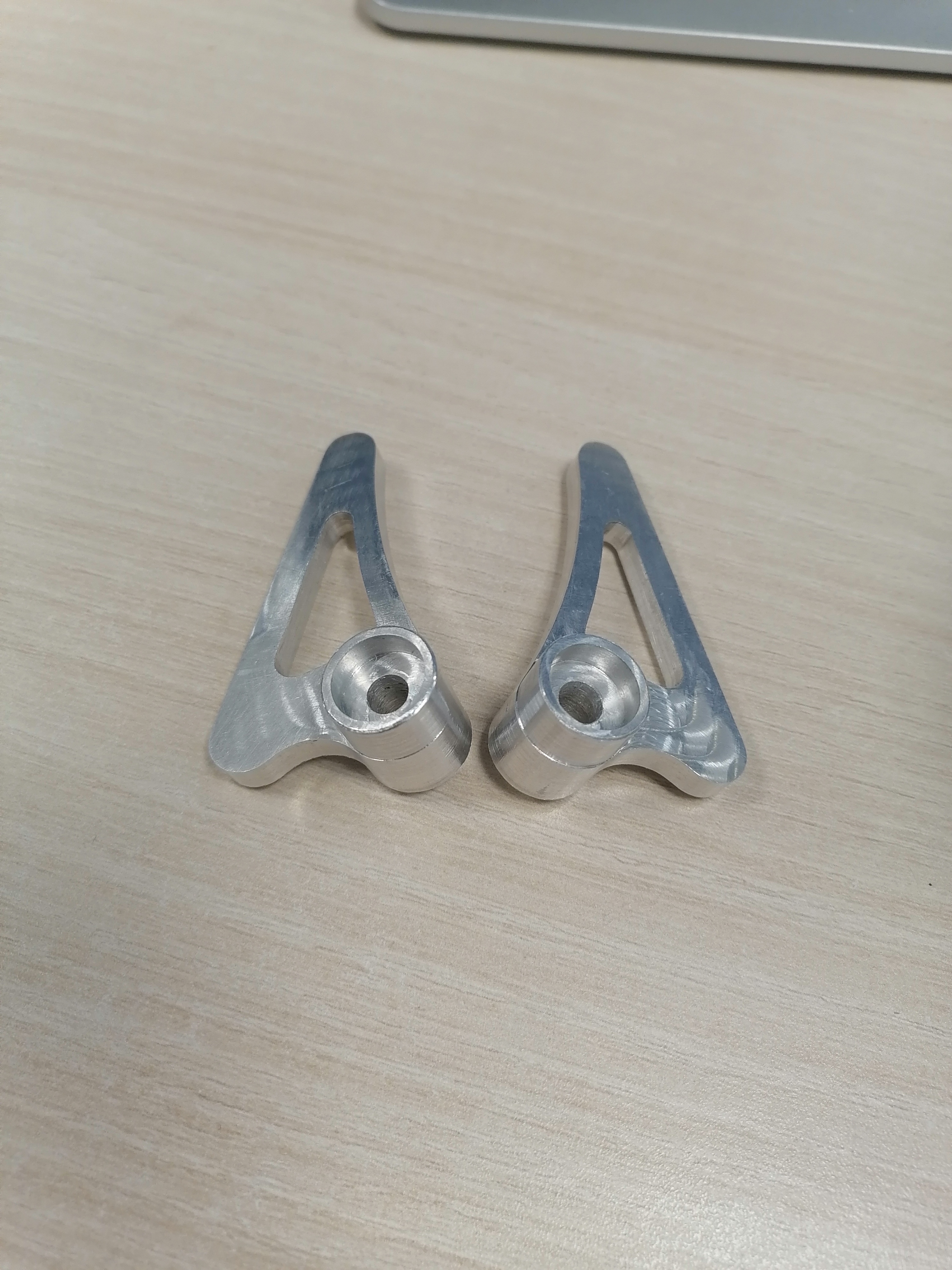

Всем привет
Первый раз фрезеровал с переворотом и как всегда не без косяков, но детальки вроде получились :) .
Сообщение Kupfershcmidt »
Андрей Г. писал(а): ↑ не без косяков
Ну на мой взгляд это один большой косяк.
