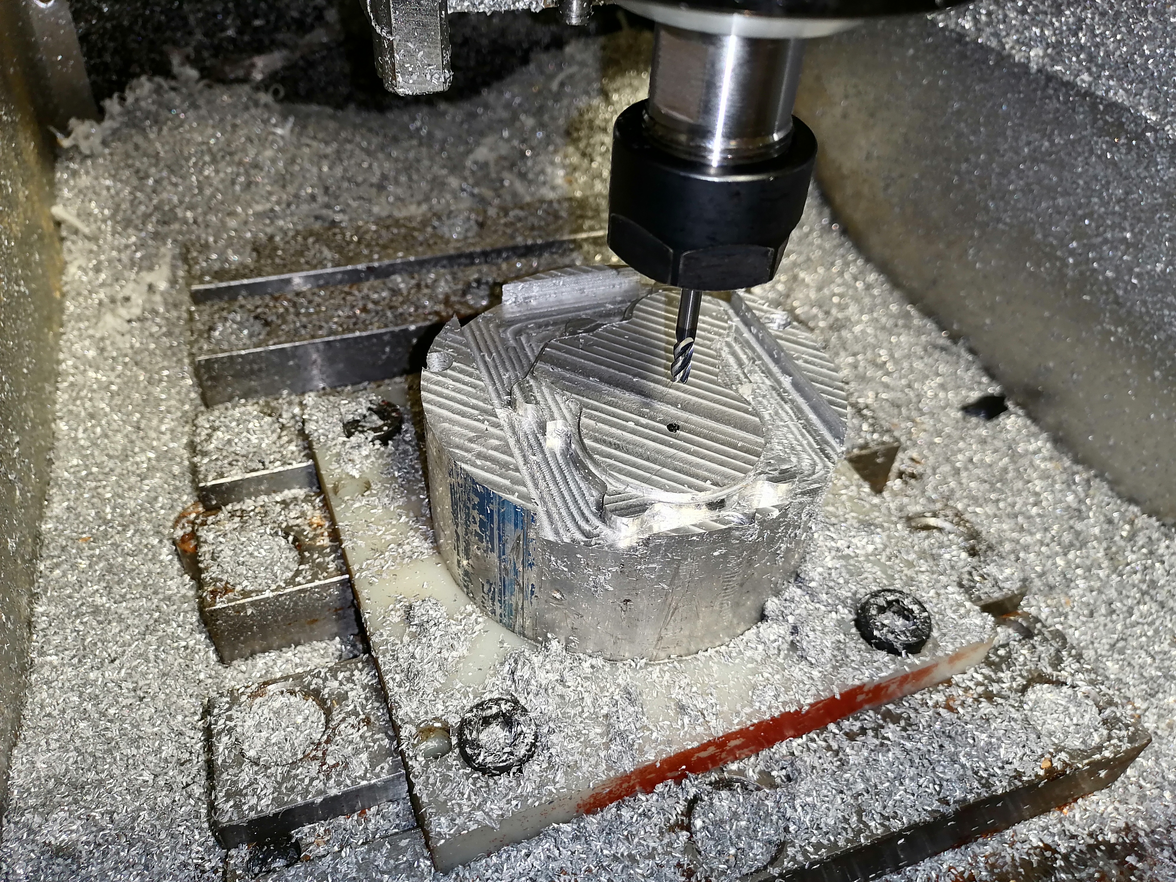

Всем привет
Давно не подходил к станку а тут мне отец подогнал два кругляша болванки как раз в размер детальки :) ну думаю в эти выходные попробую поработать на станке ну не тут то было. Сразу при обдирке фрезой диаметром 10 мм не понравился звук, поменял на шестерку и на пол пути фреза забилась, почистил и продолжил дальше обдирать, дальше взял специально купленную для этого длинную фрезу диаметром 4 мм. и тут понеслось - каждые 2 минуты останавливал станок и чистил фрезу а потом вообще она сломалась оставив последнюю свою борозду (работал с сожем). Вобщем веню во всем материал алюминия который я пытался погрызть :) надо будет гуглить, разбираться что за марка алюминия и какие режимы для него нужны будут.
Из наблюдений - на самодельной алюминиевой защите из листов начали появляться "дырки", похоже примерно на коррозию как на автомобилях, потемнения цвета ржавчины а в середине дырка.
IMG_20210822_165505.jpg (2454 просмотра) <a class='original' href='./download/file.php?id=197558&mode=view' target=_blank>Загрузить оригинал (3.29 МБ)</a>
IMG_20210822_165725.jpg (2454 просмотра) <a class='original' href='./download/file.php?id=197559&mode=view' target=_blank>Загрузить оригинал (3.51 МБ)</a>
IMG_20210822_165733.jpg (2454 просмотра) <a class='original' href='./download/file.php?id=197560&mode=view' target=_blank>Загрузить оригинал (5.04 МБ)</a>
Новый точечный рисунок (2).jpg (2454 просмотра) <a class='original' href='./download/file.php?id=197561&mode=view' target=_blank>Загрузить оригинал (480.42 КБ)</a>
Re: Портальный фрезер 250х190х70 по алюминию
вязкий материал надо по чуть-чуть снимать
сож значит дерьмовая, раз не спасает от налипания, на ощупь она должна быть жирная и скользкая. от этого и коррозия кстати, что сож-не сож

Андрей Г. писал(а): ↑ надо будет гуглить, разбираться что за марка алюминия и какие режимы для него нужны будут
марка - пластилино-алюминий ;) . Очень часто имею с таким материалом дело (приносят самопально плавленные болванки). Выхожу из положения так - никаких 3 и 4 зубых фрез (налипает в любых режимах или раньше или позже), использую только 2-зубые концевые.

Спасибо за советы. СОЖ я слил на работе, марку незнаю :) выше на 4 сообщения есть фото станка с бутылкой белой, развожу с водой на глаз ну процентов 10 максимум. С этим же сожем работал на других заготовках и проблем почти не было поэтому и подумал что алюминий не подходящий попался, вроде есть у меня фрезы 2-ух перьевые попробую в следующий раз, а по режимам что посоветуете, с каких режимов начать, что уменьшить, что увеличить подскажите пожалуйста? Фреза вроде или 3 или 4 мм диаметром есть.

По коррозии забыл дописать, заметил я эти дырки после того как поработал с алюминием и жертвенным столом из дерева, после снял алюминий и ободрал мокрое дерево так как его вспучило и на стенках получился венегред из опилок и алюминиевой стружки мокрой. Всё это на недельку осталось на стенках и как раз тогда и заметил.
сож щелочная какая нибудь, в общем сож не подходит тебе эта, меняй
