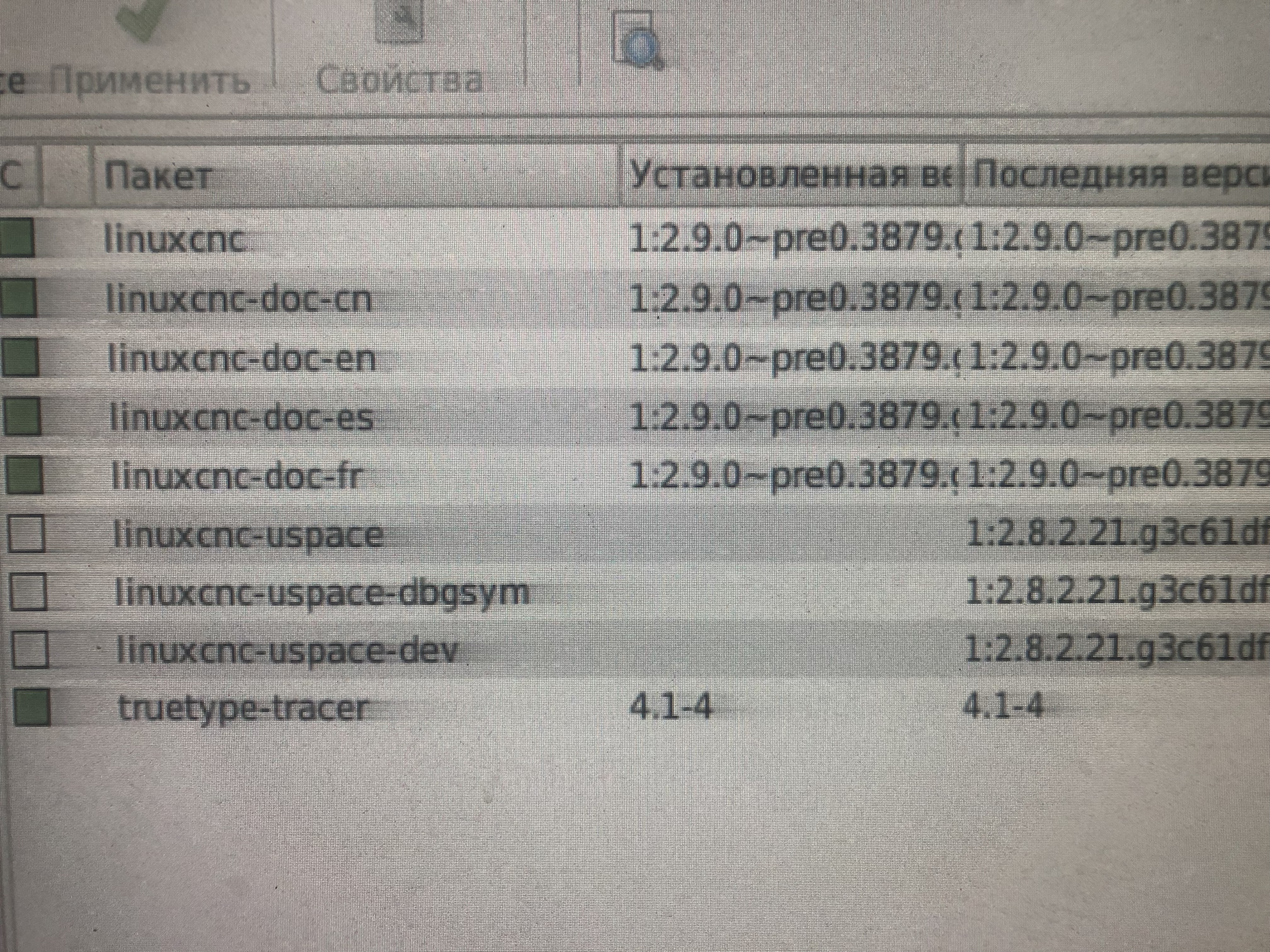

для обновления репозитории надо настраивать, если надо, завтра могу глянуть, что у меня....главное не забыть!)
http://buildbot.linuxcnc.org/
Читать внимательно!)

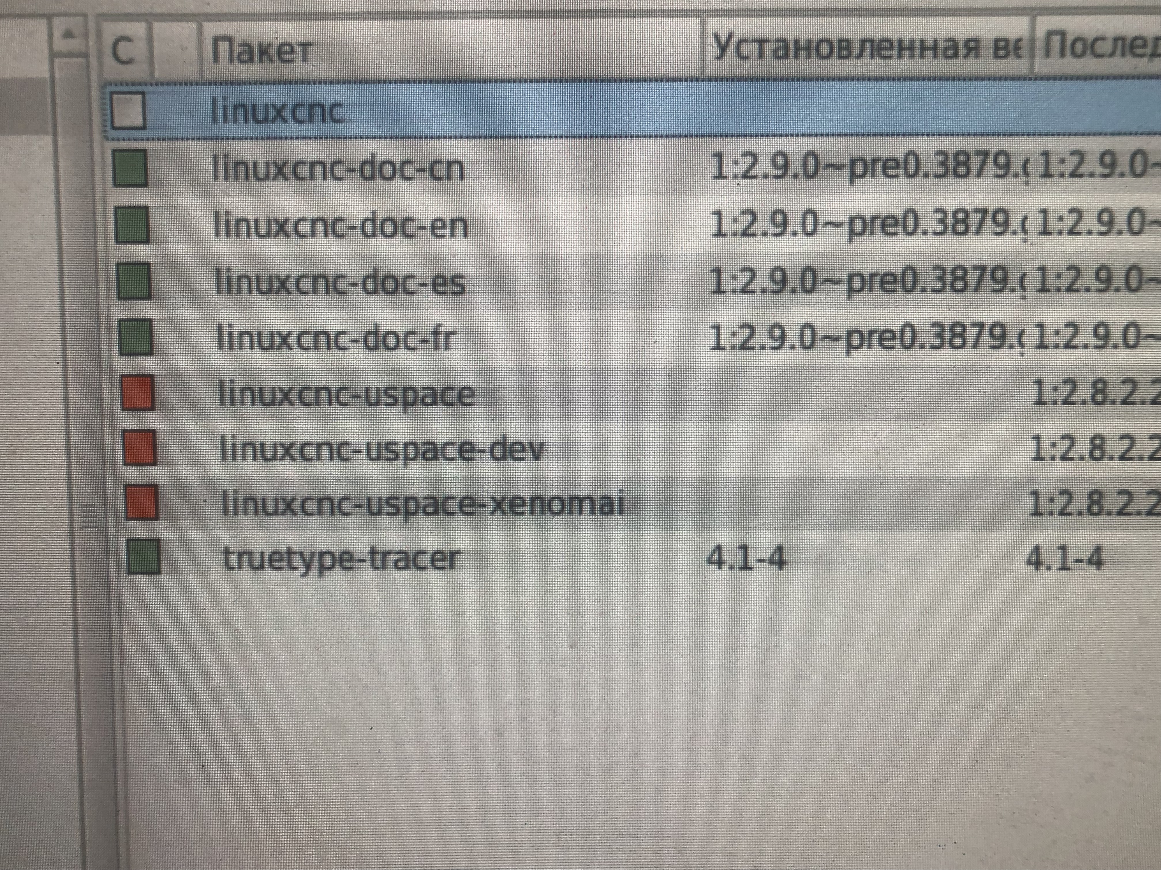

tokarka63 писал(а): ↑ У меня, такой списочек, обновился до 2,9
Эх! Это уже было ,но мне не помогло ! Клянусь ,пробовал ! Держу кулаки ,что б у ТС получилось !

гражданинъ писал(а): ↑12 авг 2021, 19:13
Ссылка выше, там еще ключи надо прописывать.....

steals_y2k
Сообщения: 900
Репутация: 61
Настоящее имя: Makc
Откуда: Ярославль
Re: Токарный 1К62 переделанный под ЧПУ!
Сообщение steals_y2k »
Рамиль Сафиуллин писал(а): ↑ проверил - установлено
sudo ifconfig
есть там wlan0?
возможно, в параметрах менеджера сети(справа они) прописан только кабель, а у вафли пустое поле😏 оно может. надо дописать название адаптера из показаний ифконфиг, если так.
tokarka63 писал(а): ↑ Я с wi-fi ноута, тоже помучался, плюнул и подключил кабелем!)
я когда заново устанавливал-повозился, а потом опять со старого ссд сделал копию и восстановил груб😏

Мне кажется должно установиться linuxcnc-uspace
А вот именно они и не ставятся
Красным горят и ошибку при установке выдают (1214 просмотров) <a class='original' href='./download/file.php?id=197317&mode=view' target=_blank>Загрузить оригинал (6.38 МБ)</a>
Сейчас вот так (1213 просмотров) <a class='original' href='./download/file.php?id=197318&mode=view' target=_blank>Загрузить оригинал (6.99 МБ)</a>
Сейчас вот так
