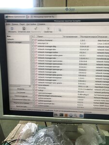

Установил Debian 7 и вот прикол , 4 разных вай фай не адаптера не видят сеть , к инету не могу подключиться чтобы обновится, зато латенси просто красота )
Ни одно так другое, не третье так четвёртое ))

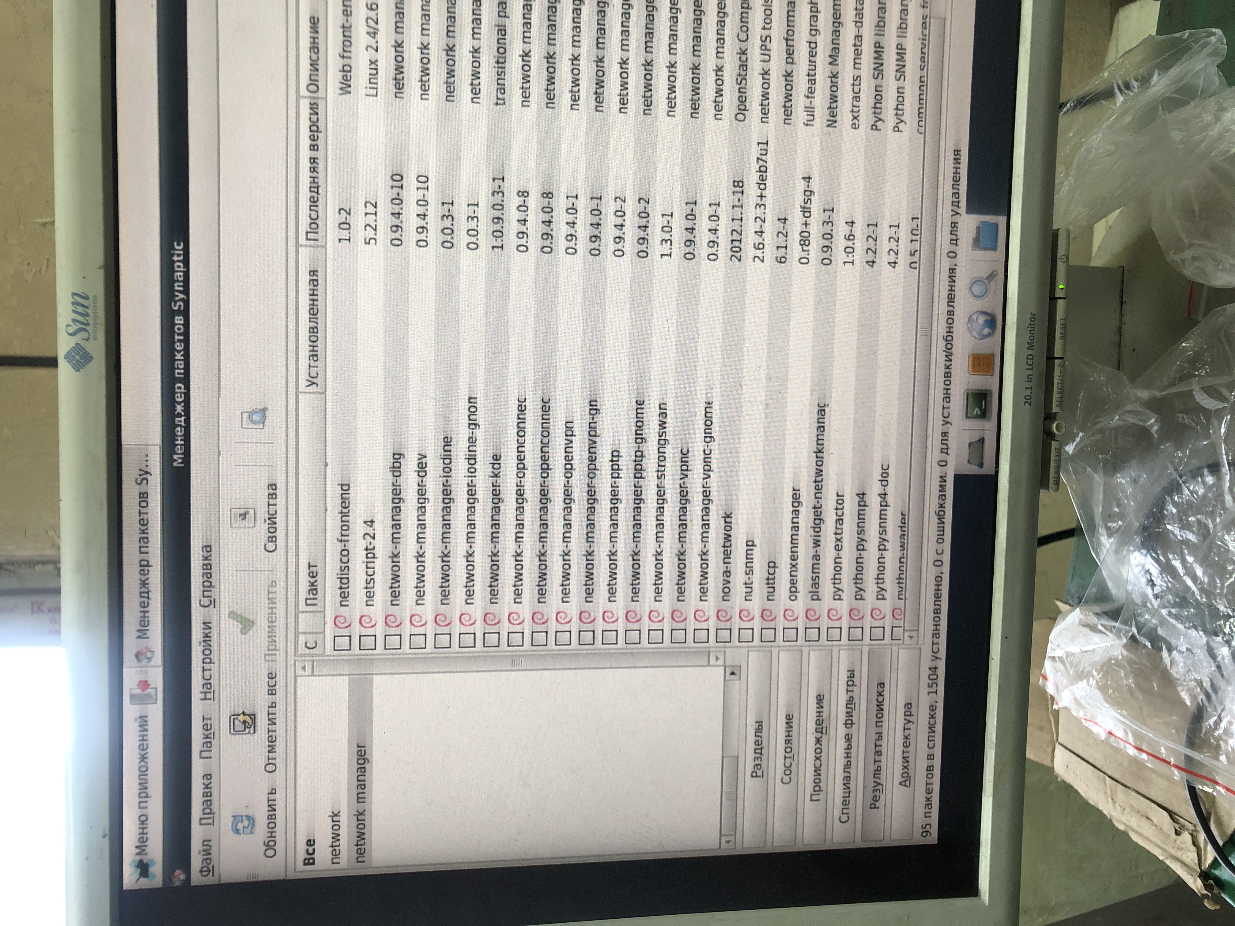

Нужно попробовать проводом соединить из дома, может тогда заработает: в синаптике у поиске набрал network ни одной установленной нет
image.jpg (1205 просмотров) <a class='original' href='./download/file.php?id=197281&sid=32a9bfca363de2f4973eaa063e750651&mode=view' target=_blank>Загрузить оригинал (3.54 МБ)</a>

для вай-фай надо устанавливать пакет wpa-supplicant или что-то такое. ну и драйвера свои смотреть пристально. я с ноутом помучался)

steals_y2k писал(а): ↑12 авг 2021, 12:30 для вай-фай надо устанавливать пакет wpa-supplicant или что-то такое. ну и драйвера свои смотреть пристально. я с ноутом помучался)
Я с wi-fi ноута, тоже помучался, плюнул и подключил кабелем!)
