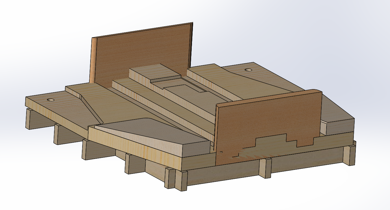

Как успехи? Бетонная станина готова?
Сообщения: 2893
Re: Под кодовым именем "Бобр2"
Hugo писал(а): ↑09 ноя 2020, 18:41 Как успехи? Бетонная станина готова?

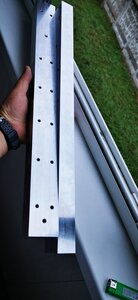

Пока нет. Но процесс идет. Немного закладных напилил. Куча отверстий с резьбами. Покроил МДФ на опалубку. Нужно в кучу все собирать. Планирую в январе-феврале отлить.

Ждемс..., красивый проект у вас!
Особенно ждём видео заливки опалубки бетоном, простое и практичные видео... как закладные заложены перед заливкой, как заливка осуществляется, какая вибрация... интересно посмотреть.

Пробовал программу G-Code Ripper. Так, как на теперешнем бобре рельсы особо не выставлял ибо заточено все было под деревяшки, а бетонную "чушку" хочу под свой портал затянуть и обработать под рельсы и прочее на нем, то попробовал сею программу для коррекции кривизны. Если присмотреться, то видна обработка плоскостей с изменением по Z. По факту ставлю линейку на таким образом обработанную плоскость и наблюдаю полное прилегание, чего не мог гарантировать ранее.

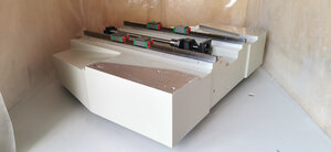

Станина тихонько лежала на балконе и ждала своего часа. Вот, вроде бы, и настал тот час. Шпаклевка, грунтовка и покраска.
Дальше буду заниматься выставлением рельс и прочими делами.

Рельсы в пазах сделаны (упор к бортику), катаются по часовому индикатору ровно? то есть получилось ровно сделать до бетонирования выставить, и после бетонирования, после высыхания осталось ровно?
Многие, как я понял, по этой причине бурт не делают, а ставят винты и внутренности (цилиндры) от подшипников, которые регулируют рельс.
Сообщения: 2893
Hugo писал(а): ↑08 авг 2021, 16:40 Выглядит очень достойно!
Я не выставлял закладные по индикатору до заливки. Просто уложил их в карманы и все. Пазы под рельсы и ШВП фрезеровал уже по месту, на отлитой станине. Сейчас прикрутил как есть и проехал индикатором. Пару соток в некоторых местах гуляет. но я пока ничего не юстировал. Тупо винтами рельсы прикрутил. Чуть позже займусь юстировкой. Хочу в сотку (не более) выставить.

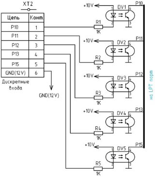

Там нечего настраивать.Нужна доп плата типа опторозвязка под Port 3 Input (вход) можно использовать (Китай) опторозвязка на 5 осей.
Port 2
MPG
A-14-
B15-
попробовать выкроить 1 пин под Х 0.01 164
pin
10 - X select 220
11 - Y select 221
12 - Z select 222
13 - X 0.1 165
15 - X 1 166
I/O TRIGGER
INPUT TRIGGER или OUTPUT TRIGGER через Set выбирай что нужно назначить,прописать порт и пин.
MPG генератор прописать порт и пин.
MPG prescaler: 10 MPG filter const.: 30
MPG spd mult..: 5
В папке Documentation есть номера кнопок,Led и т.д
Или городить свое взамен под порт 3 (Китай) опторозвязка на 5 осей. (5714 просмотров) <a class='original' href='./download/file.php?id=197261&mode=view' target=_blank>Загрузить оригинал (23.3 КБ)</a>
