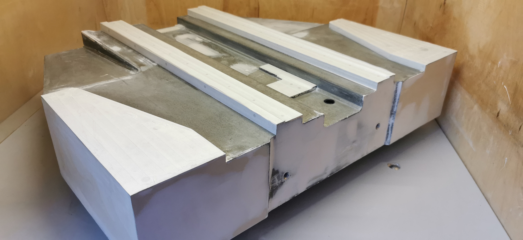

Станина тихонько лежала на балконе и ждала своего часа. Вот, вроде бы, и настал тот час. Шпаклевка, грунтовка и покраска.
Дальше буду заниматься выставлением рельс и прочими делами.

Выглядит очень достойно!
Рельсы в пазах сделаны (упор к бортику), катаются по часовому индикатору ровно? то есть получилось ровно сделать до бетонирования выставить, и после бетонирования, после высыхания осталось ровно?
Многие, как я понял, по этой причине бурт не делают, а ставят винты и внутренности (цилиндры) от подшипников, которые регулируют рельс.
Сообщения: 2893
Re: Под кодовым именем "Бобр2"
Hugo писал(а): ↑08 авг 2021, 16:40 Выглядит очень достойно!
Я не выставлял закладные по индикатору до заливки. Просто уложил их в карманы и все. Пазы под рельсы и ШВП фрезеровал уже по месту, на отлитой станине. Сейчас прикрутил как есть и проехал индикатором. Пару соток в некоторых местах гуляет. но я пока ничего не юстировал. Тупо винтами рельсы прикрутил. Чуть позже займусь юстировкой. Хочу в сотку (не более) выставить.
