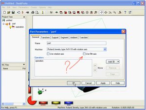

а как включить 5-ти осевую, ну как на картинке ? :thinking: добавляю к станку из библиотеки 4-ую и 5-ую ось , а результата нет.. :cry:

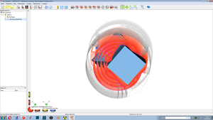

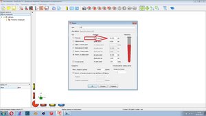

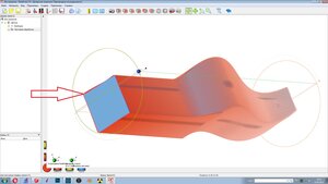

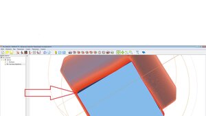

Возникла новая проблема DeskProto 7.0, При фрезеровке ножки фреза проваливается слишком глубоко, цанга цепляет модель.
IMG_20210529_113125.jpg (6639 просмотров) <a class='original' href='./download/file.php?id=195711&mode=view' target=_blank>Загрузить оригинал (3.25 МБ)</a>
Я с начало предположи, что проблема в том, что я не правильно указал значения "Свободная длинна фрезы",
прото 7.jpg (6639 просмотров) <a class='original' href='./download/file.php?id=195712&mode=view' target=_blank>Загрузить оригинал (206.43 КБ)</a>
но поигравшись со значениями, понял, что проблема в другом.
